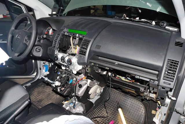

o 06.05.2008, 12:23 | Shr3k
Palubka - chaos
foto k příspěvku  od Shr3k

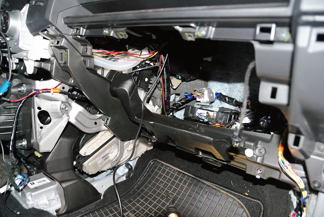

Všude odstrojeno, aspoň je dobrý přístup:

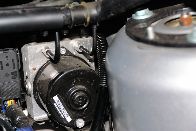

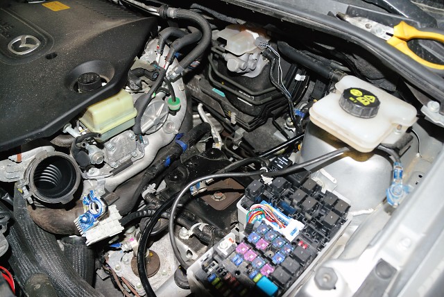

o 06.05.2008, 12:24 | Shr3k
I sání s akumulátorem jsou pryč:

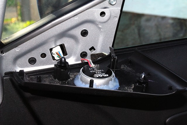

o 06.05.2008, 12:26 | Shr3k

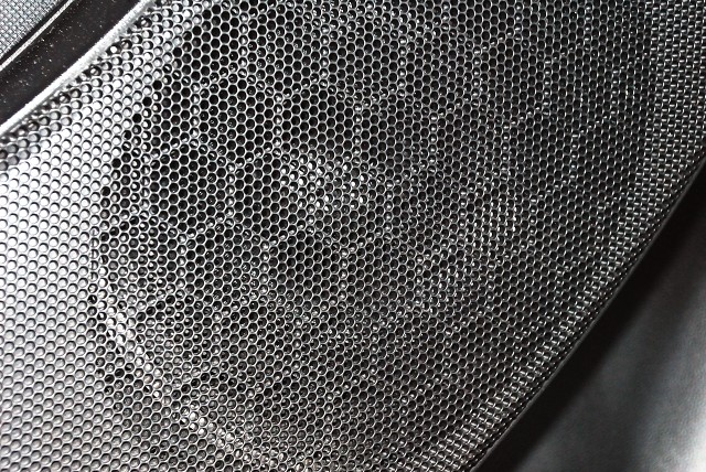

Vše musí vypadat jako z továrny, tweetery mají odstraněné původní zalepené mřížky:

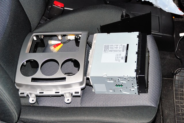

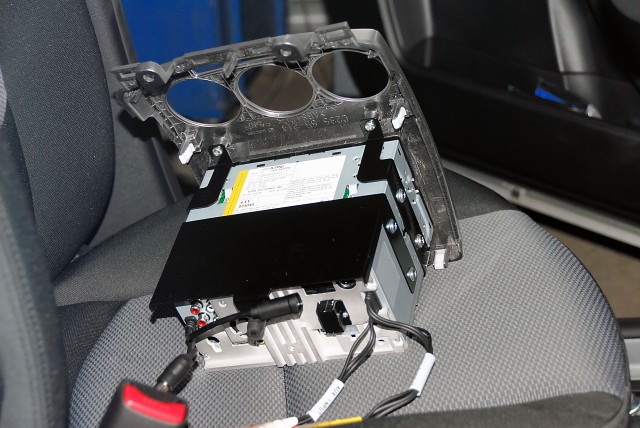

Tovární 2DIN adaptér místo rádia a IVuška W202R:

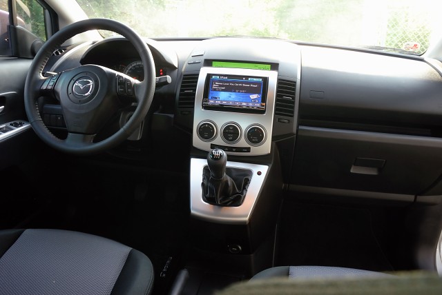

o 06.05.2008, 12:29 | Shr3k
Složeno, naštěstí není třeba řešit ovladače klimy a počítače jako u jiných Mazd:

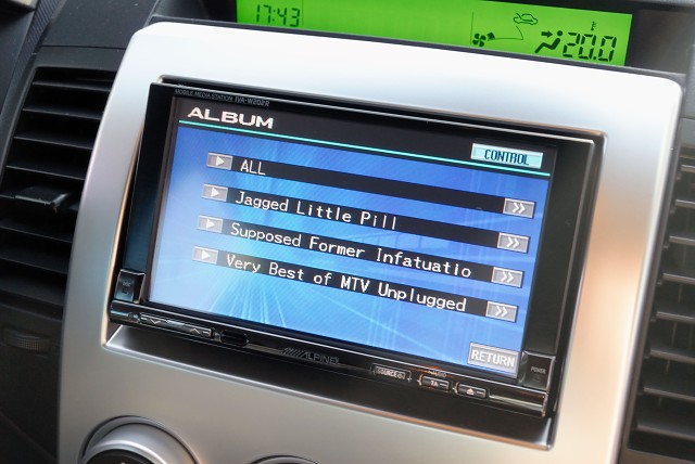

o 06.05.2008, 12:31 | Shr3k
Zapojeno, zdá se, že to funguje. Co není vidět, je Bluetooth adaptér KCE-300BT a P.A.C. Audio SWI-JACK od Mária na zapojení ovládání na volantu:

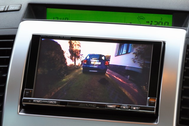

I kamera funguje, ten černý flek na trávníku je angorský kocour Barnabáš (kamera je důležitá věc, kdo viděl Válku Roseových...):
o 06.05.2008, 12:34 | Shr3k

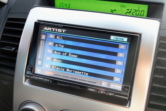

I iPod maká, nic jiného v podstatě mimo rádia neposlouchám - za 3/4 roku používání ta IVA neviděla CD:

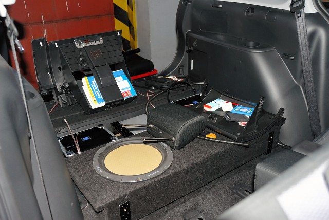

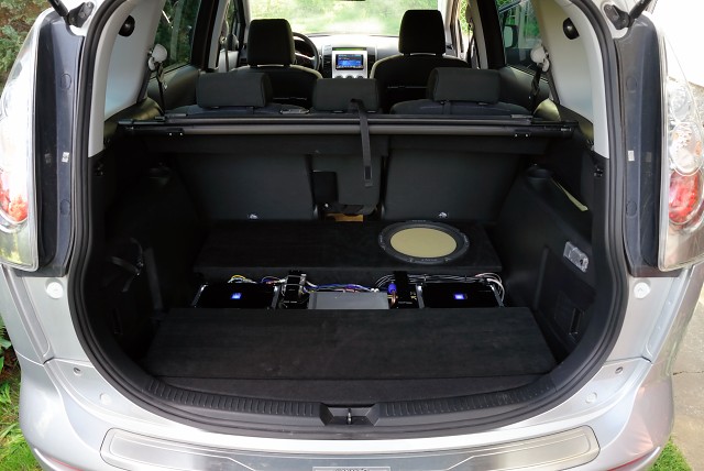

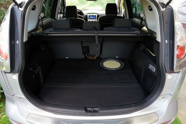

Vzadu přišla ven třetí řada sedaček a místo ní patřičně vysoká MDF uzavřenka pro Aliante (upevněno na původní otvory bezpečnostními šrouby od sedaček):

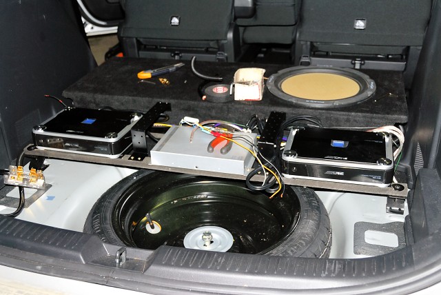

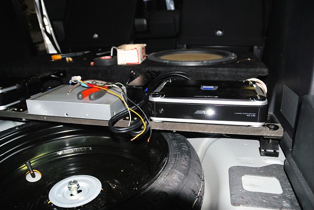

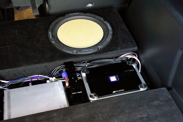

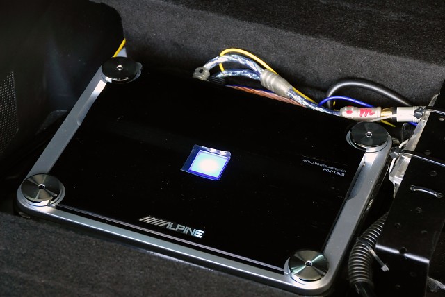

o 06.05.2008, 12:38 | Shr3k
Zesilovače a procesor "plovoucí" skoro ve vzduchu - jedna laťka z tlusté MDF a zbytek plechové pásky (úspora hmotnosti):

Fáze drátování, to jde dobře Dynaboomovi:
o 06.05.2008, 12:40 | Shr3k
Dodrátováno:

Skoro konec, výškáče vzadu upevněny v bývalých průřezech pro pásy a nasměrovány:
o 06.05.2008, 12:43 | Shr3k
Ještě oboustranně očalouněný dekl zesilovačů z tenké MDF, chybí jen mřížka wooferu, doufám že nějakou normální seženem:

o 06.05.2008, 12:52 | Shr3k
Na D1 při tempomatu na 160 asi ne :-), ale samozřejmě když auto stojí a jde signál přes optiku z CD/DVD/MP3/WMA, tak je to o něčem jiném, než když jde z iPodu anebo rádia přes AiNET.
Tento "problém" řeší až přicházející IVA-W505 (resp. 502) s USB připojením iPOdu, kterou jak píšu možná stihnu pořídit, dřív než auto vyměním.

moc pěkný, když budu hledat mouchy na takhle povedený instalaci tak jedině že ten woofer není zafrézovaný v ozvučnici(o grilu nemluvím, jinak moc líbí

ruffrider: Jo mohli to zafrézovat, ale v té ozvučnici už moc místa mezi magnetem a dnem nezbývá. Kdybych auto plánoval mít déle, tak bych to asi předělal, ale už na to kašlu. :-) Zkusíme tam dát gril, vzhled nějak neřeším, stačí když mi to na těch půl roku ochrání membránu Aliante... potom stejně počítám s laminátováním boxu do kombíku do místa rezervy...

Pekna praca, chvalim. Len pre info, kolko si daval objem na closed bednu s Aliante?
