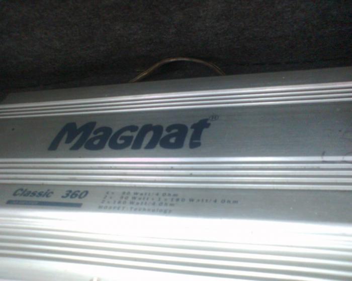

o 02.05.2008, 12:51 | Biturb
Chlapi, potrebuju na nej zapojit dva ovaly(emphaser 710S3)
ale nei na nem naznaceno mutkve zapojeni, nechci nic zkouset, take radsi ptam...
foto k příspěvku  od Biturb
o 02.05.2008, 12:55 | Smrada (M)
Mel jsem 360 verzi gladiator a mustek fungoval normalne 1+2 a 3+4.

o 02.05.2008, 17:48 | m.j.
myslim ze mam doma manual k 480 classic, kdybys chtel?

o 05.05.2008, 13:07 | Smrada (M)
Dle meho je to ale zbytecny ta fotka. je to 1+ 2- a 3+ 4-
o 05.05.2008, 13:18 | m.j.
podle navodu od 480 classic je to zleva: 12v+, rmt, gnd, 1+, 1-, 2-, 2+, 3+, 3-, 4-, 4+
mustky jsou jak pise smrada
