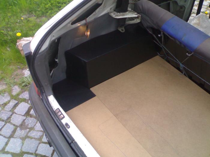

Takhle probíha zástavba

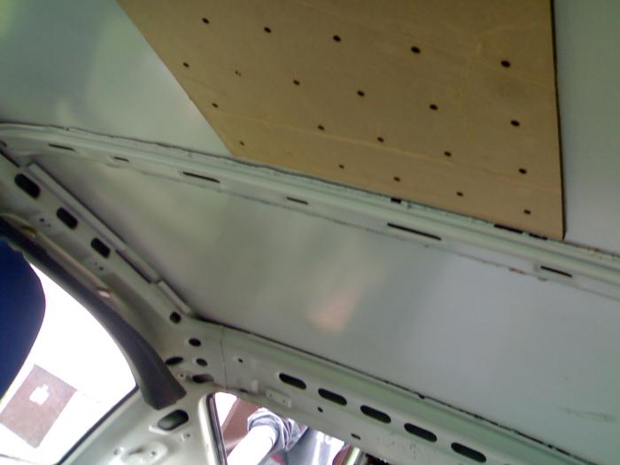

o 01.05.2008, 11:47 | KadetHoki
foto k příspěvku  od KadetHoki

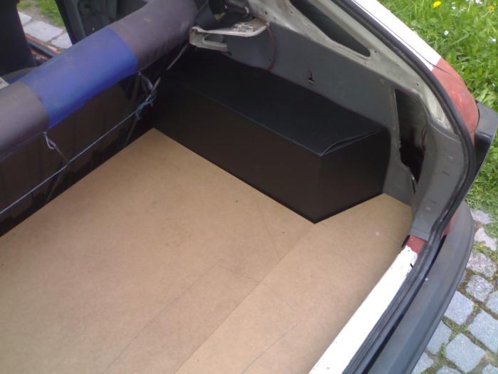

o 01.05.2008, 11:48 | KadetHoki

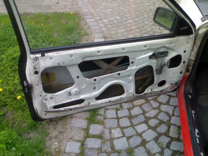

Tlumeni dveri dynamat a neomat.Kompa od Blaupunkt.

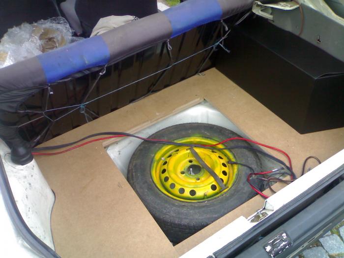

o 01.05.2008, 11:49 | KadetHoki

Dynamat a kompa Blaupunkt? Nebylo by spíš lepší ušetřit na tlumení a přidat na repro? A v které "díře" ve dveřích bude středobas?

Středobas bude v leve horní hned pod zamykáním.

Jestě tam příjde Woofer od magnatu destructor 1000/x1.

Deaf.as.a.post: ja si naopak myslím že to udělal dobře jelikož tlumení má dobrý a vyměna repro je potom snadná ale kdybyb hodil drahý repro a nahovno tlumení tak tlumení se upgraduje mnohem huř a mnohem víc ho poznáš i na těch horších repro!!

KadetHoki: to umístění středobasu se mi nezdá vhodné, podle mě bys měl zkusit ho místit přesně v protilehlém rohu než plánuješ (podle fotky vpravo dole), a pokud dáš středobas tam kam plánuješ, kde budou umístěny výšky? pokud budou výšky a středobas daleko od sebe, tak to není podle mě nejlepší řešení a pokud dáš výšku někam ke středobasu tam jak plánuješ, tak nebudeš mít žádnou hloubku scény. a neber to jako ňáký rejpání, jen abys to pak za měsíc nepředělával. Směle do toho, a pak sem hoď foto výsledku.
o 03.05.2008, 09:55 | KadetHoki
For big max.
Určo to neberu jako rejpání rád si nechám poradit.
Ale zase kadet je hodne zajimavy auto na muziku.
S takhle umistenými repro jezdim pres dva roky a vysledek je myslim hodne dobry.Akorat se tedka meni tlumeni a pptahuje se.Ty stredobasy neni mozny dat jinam nez jsem nebo pak k nohoum dolu a tam to podle me moc hrat nebude.
Jsou to 16,5 takze je to jasny kam jsem je musel dat a ty ýšky jsou od sebe cca 75 cm tak je to ok ne?
Tedka akorat resim jestli mam udelat to ty bedny basreflex nebo ne.Bude kosem ven a nechci ten reprak nak znicit když bude tlačit do bedny.
o 03.05.2008, 11:00 | Deaf.as.a.post
pokud je možný dát středobas k nohám dolů tak osobně bych ho tam dal, výšky k zrcátkům nebo až na sloupky a značka ideál.
jinak jestli udelat bassreflex nebo ne, to jsi měl rozmyslet dopředu, uzavřenka a bassreflex mají jiné objemy pro stejné repro, takže pokud už máš objem na uzavřenku, tak není možný z ní jen tak udělat bassreflex při stejném repro. otočit sub můžeš i do uzavřenky ale musíš přehodit polaritu aby ti hrál "obráceně" a ne do bedny.
