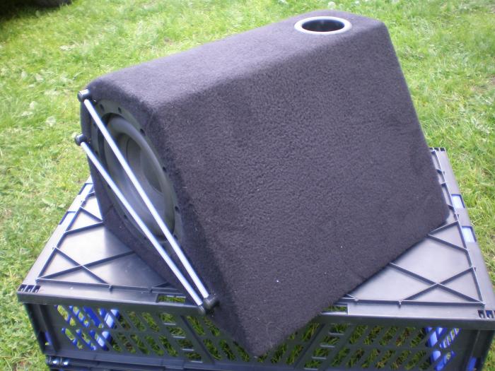

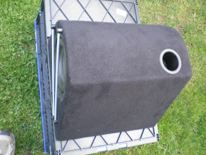

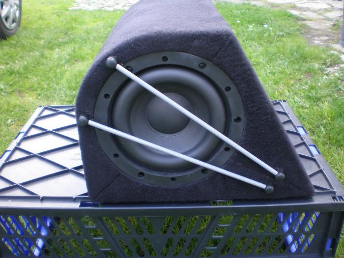

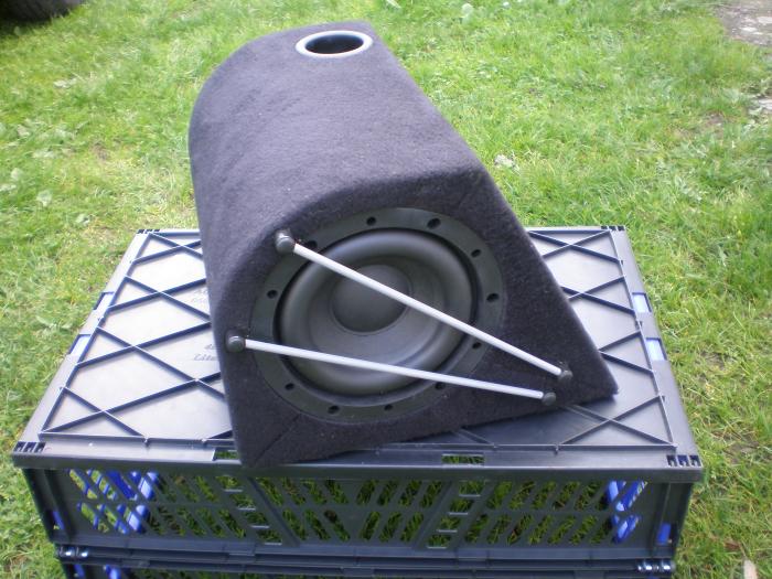

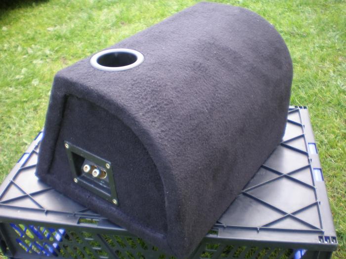

o 02.05.2008, 16:30 | TQMAS
Já to měl takhle ale přesnej objem už si nepamauju,jen mi dělal problém ten nátrubek.Než sem dal s velkým zaoblením,tak vydával pěkný pazvuky.T.
foto k příspěvku  od TQMAS
o 02.05.2008, 16:32 | TQMAS
o 02.05.2008, 16:33 | TQMAS
o 02.05.2008, 16:34 | TQMAS
