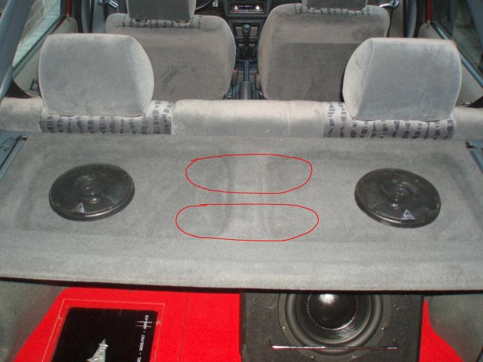

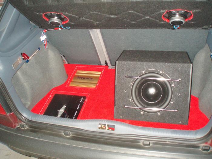

Chtěl bych trochu rozšířit sestavu tím, že přidám ovály dozadu.. Důvod je ten, že občas potřebuju mít kufr celý volný. tak musím vytáhnout sub, a ty koaxy nezahrají tak moc dobře jako třeba nějaké ovály.. tak uvažuju že bych tam nějaké přidal, ale nevím.. zda to tam mám ještě mačkat..
kufr vypadá takto:
foto k příspěvku  od DaveX
o 24.04.2008, 19:29 | DaveX
napadlo by mně to tam dát třeba takto
o 24.04.2008, 19:31 | DaveX
nebo takto
o 24.04.2008, 19:42 | roman
a co akorát vyměnit koaxi za ovály?
o 24.04.2008, 19:49 | DaveX
O tom jsem taky uvažoval, ale pořád bych měl natáhlé zbytečně káble do kufru :) tyto koaxy jsou zatím napojené na zesilovač, tak bych je pak píchnul na volné káble co se mi válejí v kufru a ovály na zesilovač..
o 24.04.2008, 20:27 | prohifi.cz
celkovy zvukovy projev auta neni primo umerny poctu zesilovacu, reproduktoru, subwooferu atd. v aute!
radeji usetri penize a dej o to lepsi predni repro a udelas lepe
o 24.04.2008, 21:19 | KyklopDLS
Někdy méně je vlastně více. Proto bych radši volil variantu jako Milan a koupil lepší reproduktory do předu.
o 24.04.2008, 22:09 | Mááša
jako ostatní..
a ještě trochu zainvestuj do předních dveří (tlumení ..) a budeš spokojen, jak to pěkně zahraje
o 24.04.2008, 22:48 | db-marek
no uz len dodam, potom casom aj do lepsieho zosiku investuj, a ked budes mat setko vytlmene, zatvorenu ozvucnicu pre repa a nebudu za "babku" tak urcite to zabasuje nieco
o 25.04.2008, 09:10 | martin924
faktem je, že ty koaxy dostávaj asi pěkně na pr..l od subáče... určitě se zaměř na předek - nevymejšlej vyzkoušený :)
o 25.04.2008, 11:55 | Collin
Otázka je co máš vpředu? Třeba tam ná nějaké slušné kompa.
o 25.04.2008, 12:36 | Kicker18
kazdopadne slusne kompa,vytlumene dvere a dozadu bych asi nic nedaval auto vypada na felinu takze staci jen ve dverich! :o)Ale tedy kdyz uz by jsi je tam chtel za kazdou cenu tak asspon udelej new plato a ne tenhle kus papiru! :o)))Jinak teda kazddopadne bych tam daval jen ovaly!
o 25.04.2008, 12:51 | Prady
new plato, ale nekupuj ovály, kup kompa a vejšky dej někam tak, aby směřovali do kabiny, a jestli ti to nebude vadit, tak těm kompám udělej menší ozvučnici, tzv. šuplík, rozhodně lepší než ovály nebo koaxi
o 25.04.2008, 16:15 | DaveX
Kicker18: to se nezdá ale to plato je docela tlusté a tvrdé.. není to papír.. až bude čas tak nějaké vymyslím ;)
o 25.04.2008, 16:47 | Kicker18
JJ to ja vim dave .o) ale ja sem zastancem poradne desky! :o)))At uz tam das nebo nedas repro,hlavne at ti to pekne hraje!
o 25.04.2008, 16:52 | Prady
mno ta překližka nejni nic moc, já ty prohlubně mám aspon vyplněný vyřízlou mdf deskou, stejný jako celý plato z mdf, ale o mnoho lehčí
