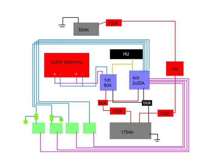

Zdravim, prosim o prekontrolovani sestavy-nevim jak a kde vsude by meli byt pojistky a prurezy nap. kablelu... diky moc!

mezi druhou 175Ah baterkou a rozvodnym blokem máš slabou pojistku, když na zesech máš dohromady 120A tak stovka asi bude hořet :)

jaj ja se prepsal, mel by tam jit jako monoblok CP wanted 1/800D, a tam je 2x30A, bude 100A stacit nebo radsi vic?

k urceni prurezu kabelu je potreba i jejich delka, podle prurezu potom zvolis pojistku. Mezi baterkama 35qmm a 100A je uplne v pohode.
o 23.04.2008, 16:40 | Lucass
NiMMiC: 100A bude stacit urcite...

no ještě bych řekl, že by měli být pojistky na + k zesíkům za tím rozvodným blokem a nebo v něm.

o 24.04.2008, 21:49 | NiMMiC
pojistky v bloku taky 100A nebo podle pojistek na zesiku?

pojistky na kabelu chrání kabel, takže to je dle průřezu kabelu, záleží jaký tam bude kabel za tím rozvodným blokem na +. Pojistky na zesíku ti chrání zesík a to je dostatečná ochrana zesíku.

pocitam ze delka kabelu bude 30cm az max 50cm... a prurez bych potreboval poradit...
