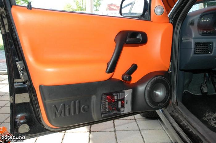

...tak sme po dlhej dobe dokoncili sutazne auto pre sutaz emma espl kategoria 4 woofre...merane to zatial nebolo, ale pocitovo to nie je najhorsie :))

o 21.04.2008, 18:47 | Frenkie
Tak to je mazec , krasa , me se libi
o 21.04.2008, 18:59 | mishan
dveře super.. o kufru sem ti už řek svoje ;-)
o 21.04.2008, 19:58 | johanik
Dveře sou fakt super, už jsem je videl pred casem :-) Ale ten kufr se k tomu nejak nehodi, to je proste kostka v kufru :-))
o 21.04.2008, 21:16 | fabi
Včera jsem ji viděl v Bratislavě,dveře naprosto super ale ten kufr není zrovna podle mýho gusta,ale není to zlý... :-)

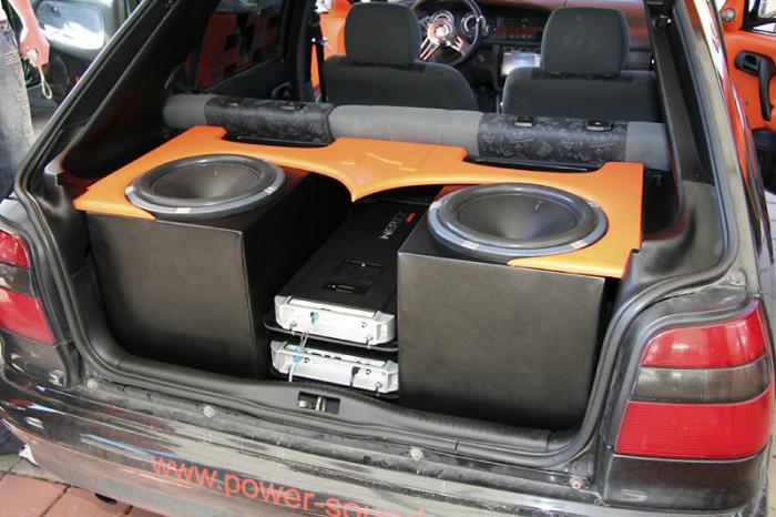

no jo ale skuste dam dostat 2x monoblok, 1x 2kanal, 2x 30cm woofer v bedni a 2x baterku bez pouzitia laminatu a bez toho aby ste zesiky chytali jen tak na bednu :))

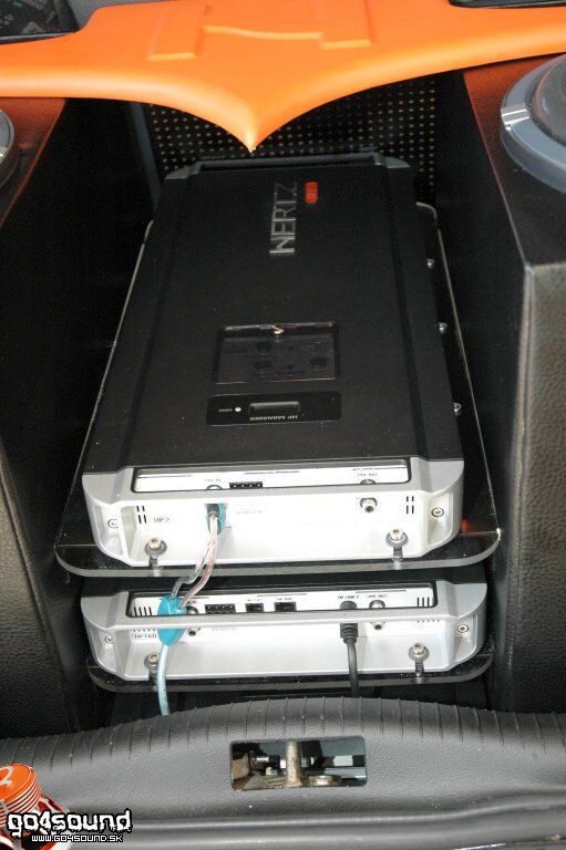

o 21.04.2008, 22:39 | felda16
ulozenie zosikov - konzoly robene na mieru a plexi

o 21.04.2008, 22:54 | felda16
mishane: myslis ze sme nevymyslali?? zosiky na stojaka? ako ich uchytis ?? ak k nim dovedies kable aby neboli prilis dlhe od spodnych bateriek ?? kde das poistky ??je tam 6x poistka vedla seba :) a nemozes prekrocit vysku sedadiel :) zesik ma 58cm :) na stojaka to teda neslo :)
o 21.04.2008, 22:57 | felda16
keby islo len o to ohurit ludi dalo by sa aj inak ale tu ide v prvom rade o 100 percentnu funkcnost....

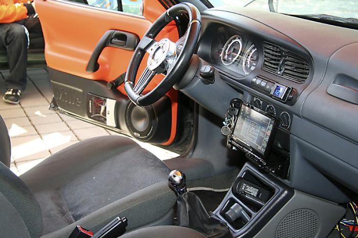

o 22.04.2008, 14:01 | Rocco.
Je to pěkný .. :)
jen ten voltmetr přilepenej přez ty spínače mě bouchnul do očí ..
taky jsem řešil kam s nim, a zalaminoval jsem ho do tý menší přihrádky ve středovim tunelu a vypadá to, jako když to tam patří :)

ty dvere jsou luxusni...pecka..ale ten kufr..by chtelo neco s nim jeste doresit...a to same ten voltmetr na palubce..

ohladne kufra, je mi jasne ze 5kg laminatu by tam vyzeralo uplne fasa, no skuste si zobrat dve ozvucnice o danej velkosti, dva 58cm zosiky HP1KD, dve obrovske baterky,jeden 4-kanal, 8x 50qmm kabel ako privod a skuste s tym carovat v kufri, velmi by ma zaujimalo co by ste vytvorili vy!!

keby sme tie zosiky vytiahli az hore potom by to nevyzeralo ako kocka v kufri??? :DDDDDD skusali sme a vyzeralo to velmi zle takto je to aspon clenite.....naklopenie zosikov bolo tiez moznost ale s tou kabelazov co tam ide zozadu by to nedopadlo dobre :))
laminat neznasam preto som ho nechcel....nieco tam nahadzat a potom to zalaminovat aby to vyzeralo ...to ja nemusim nemam to rad....a ten voltmeter noo je takto na ociach opat je to vec prakticka sledujem ho stale a za jazdy je podla mna bezpecnejsie mat ho na ociach ak osa dicat kdesi dole do stredoveho panelu.....origo plasty su zastriakne na cierno a ver mi ze kozenku si nepytaju ani nahodou :)
