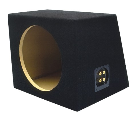

Poradte nekdo prosim jestli je box Sinus Live LG 30 vhodny pro sw Hifonics BX12D2 diky

jestli myslis model Brutus, tak ten se hodi do 30 maximalne 35l uzavrenky nebo bassreflexovy bedny u stejne litrazi. Mel sem ho v bedne cca 45l a tam nedokazal zatlacit ted mam bednu 35l a tam tlaci jako prase. Kolik ma ta bedna od toho sinus live??
o 20.04.2008, 12:44 | martinpec
50 l (36 l netto).takze si z woofrem spokojenej?jaky mas na nem ten box?jeste jsem ho nekoupil nejdriv chci prave zjistit jakou bednu diky za pomoc

pro Brutus je uzavrenka 35l je to nejlepsi co mu muzes dat. tam zahraje i zatlaci

hele hod lepsi info o tom boxu

o 20.04.2008, 14:24 | SEKIN
50 L box (36 L netto)
V x Š x H - 360 x 430 x 370 mm
Průměr montážní díry - 280 mm
Potaženo černým kobercem
vyrobeno z 18 mm MDF
4pólový šroubovací terminál
Bacha na průměr montážní díry, každej SW to má jinak.

jde o to aby fakt nebyl velkej jak rikal Lu82.co je to tech 50litru? 36 bude asi cisty objem.nerad bych udelal hovadinu.

Na údaj 50L se vykašli, to je celková litráž tzn. kolik místa ti to zabere v kufru, tebe zajímá akorát těch 36 L netto a z toho vycházej. Takhle to uvádí výrobce a my jsme to akorát opráskli, a asi je to trochu zavádějící.

tak toho Brutuska do toho dat muzes ..... niceho se neboj, ale nechal bych to jako uzavrenku, jen jeste zkontroluj rozmery aby se tam vesel

ja ho mel nejdriv v 35l bedne (uzavrene) hral pekne a pak sem bednu upravil dal sem mu bassreflex delka 20cm a prumer 10cm a tlak v aute je daleko vyssi
