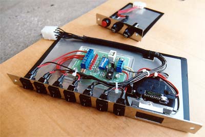

Drahi sudruhovia ,dnes som nasiel taku srandu -vid.obr. Pouziva to Per Soder vo viacerych instalaciach na remote,pozna to niekto, aky to ma zmysel. Potrebujem napojit 5 spotrebicou na remote
foto k příspěvku  od mendo
o 19.04.2008, 18:46 | mendo
je to zeleny plosak
o 19.04.2008, 18:57 | mourl
pokud potřebuješ více spotřebičů na remote tak přes obyčejný relátko...tohle fakt nevím co je to za bazmekt..bacha na to remote z rádia ti pustí jenom 300mA tak ať ho neodpálíš :-)

len som rozmyslal aku inu funk. vs.rele to splna.viem ze ma stoho vystup 4A. Rele mam,niekedy som to uz pouzil na REM.
Martin:ako to mas riesene ty bez/s rele.mam 4z+deq.ventilatory pojdu cez zos.

hmm tak to ste překvapili já taky myslel že 2 zesíky , act. vyhybku a kap připojím přez relátko (třeba ze světel) a bude to v pohodě
