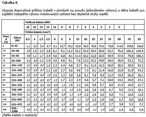

Přátelé, jak silný kabel byste volili pro napájení 4k zesilovače o výkonu 4x100Wrms? Mám doma klubko napájecího 6mm2, což určitě nestačí. Bylo by řešením, pokud bych kabely spojil a vedl 2 nebo 3 žíly najednou? Baterku mám vzadu, takže délka bude cca 1,5m. Kabely nebudou vidět, takže vzhled mě moc nezajímá. Pochopte, jinak mi zbydou bez využití.
Záleží na funkčnosti, nerad bych mazlíka musel někde hasit, nebo tak... :-)
Případně pokud je tohle celý hovadina, jak silný kabel mám pořídit?
Díky za názory.

Tady ta tabulka by ti mohla pomoct [ Link ] , jinak si myslim ze dve 6tky vedle sebe (2x,docasny reseni) by mohli stacit ale na kazdou si dej 10 nebo 15A pojistku aby to bylo jisteny, mozna me nekdo serve ze melu blbosti radsi pockej jeste na nejakou odpoved :-) ,ale jinak aspon 12tku kablik pripadne 18tkou nic nezkazis a budes mit klid v dusi :-) ja bych ho s tema dvema 6tkama asi nemel :D

Další věc je ta pojistka - na zesilovači mám 2x 25A. Jak silnou byste dali na napájecí +?

ja budu na 60A pojistku davat 25qmm , takze myslim ze optimum by u tebe bylo 16qmm (mozna i ta 10qmm by mohla stacit) .... 6qmm je podle me malo

Jasně, proto ji chci násobit.. Tu pojistku vidím na 40A. Souhlas?

Při dodržení parametrů v tabulce B není ztráta napětí na větší než 0.5V. Ztráta napětí na konektorech
a zemnícím (minusovém) kabelu (od minusové svorky na minusový pól akumulátoru) je rovněž
započtená v tabulce.
Sloupec “Výkon” je počítán s použitím průměrné účinnosti zesilovače 50%. Je-li použit zesilovač s
odlišnou účinností, musí být použit pouze sloupec “Proud”. (EMMA, Soutěžní pravidla 2007/2008, strana 31)
