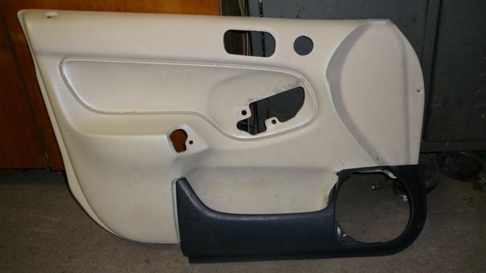

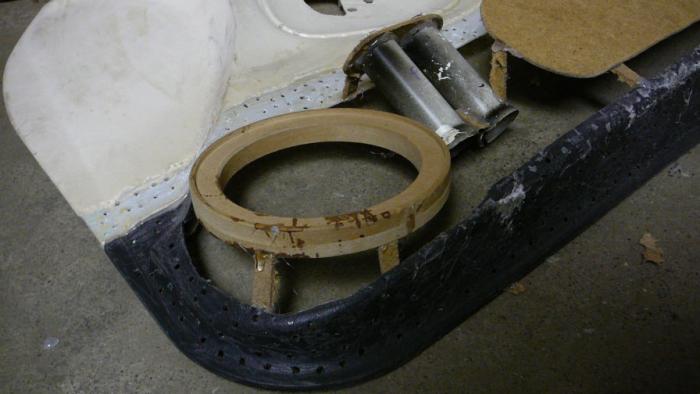

odstrojenie od kozenky-slo to lahko
foto k příspěvku  od mendo
o 14.04.2008, 19:25 | mendo

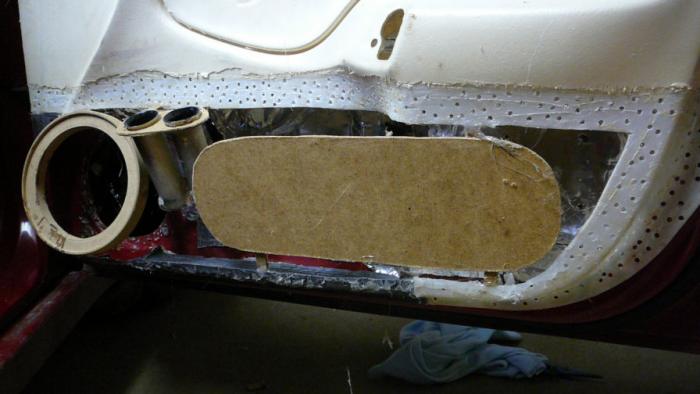

nastartoval som priamociaru a vyrezal pozadovany otvor
o 14.04.2008, 19:27 | mendo
navrtal som preistotu diery aby lepsie chytil laminat a povrch som zdrsnil listom pilky na zelezo

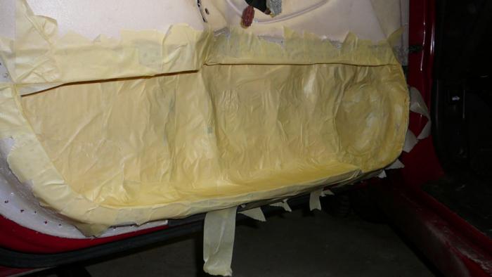

paskou na malovanie sa spravila forma na kopyto

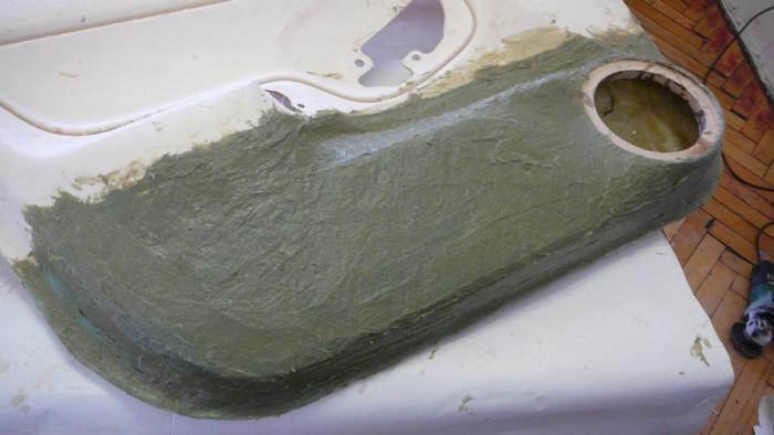

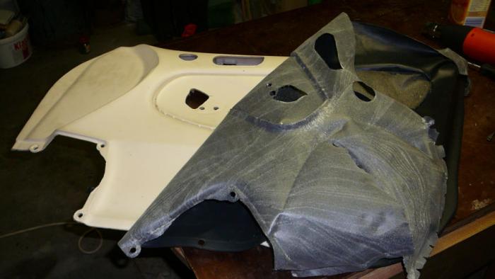

o 14.04.2008, 19:29 | mendo
dosila na rad rohoz a zivica, nic som nelepil len prikladal a presicoval-tu to drzalo
o 14.04.2008, 19:30 | mendo
po zaschnuti to slo von

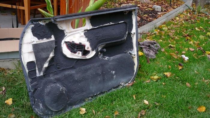

o 14.04.2008, 19:31 | mendo | Upraveno: 2008-04-14 19:34:57
tu nastal prvy problem, musel som startnut flexu a poobrezavat boky,lebo akosi tapacir odstaval
o 14.04.2008, 19:32 | mendo | Upraveno: 2008-04-14 19:35:57
takto to vizera z opacnej strany

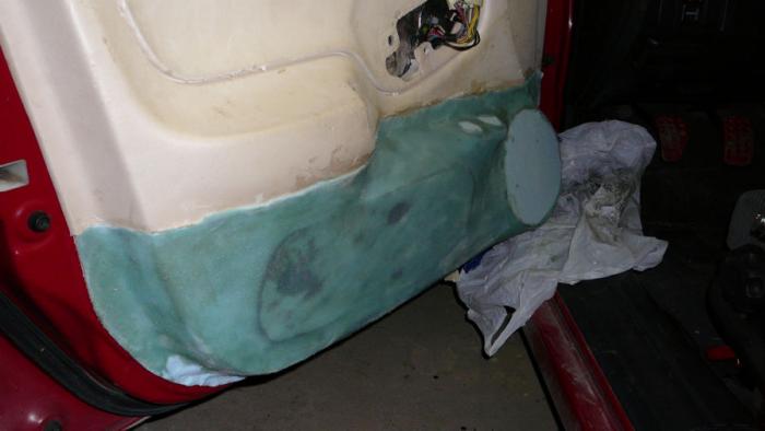

o 14.04.2008, 19:37 | mendo

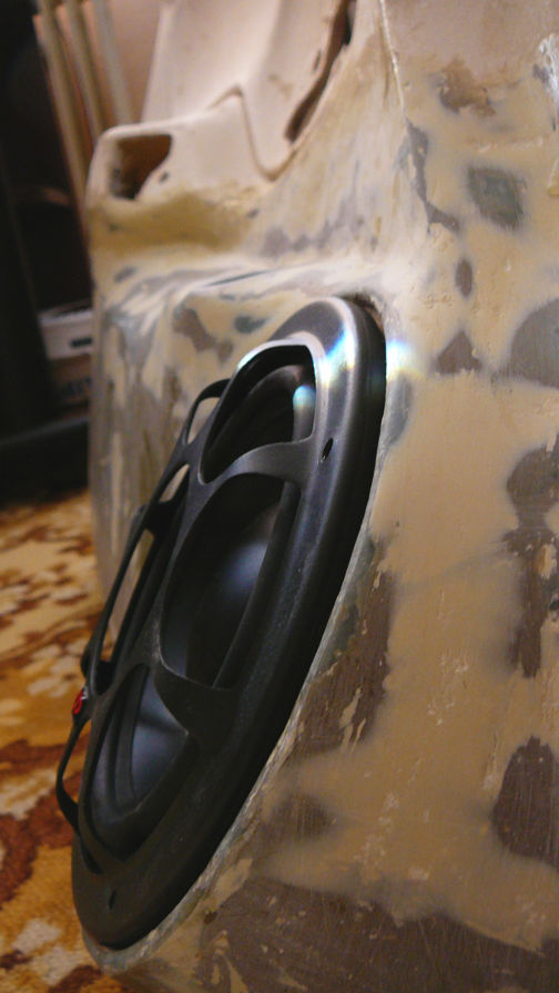

Nastalo smerovanie, najprv bolo vetsie ale po vyskusani v aute sa musel sklon zmensit-noha by clonila vyzarovaniu
o 14.04.2008, 19:38 | mendo

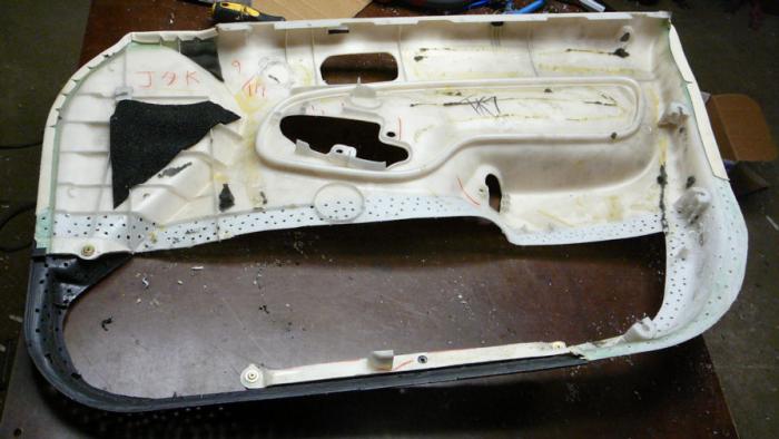

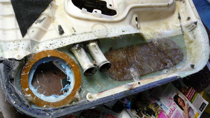

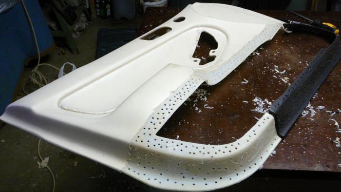

o 14.04.2008, 19:40 | mendo
do plastu nechcela ist ani spinkovacka tak sa to lepilo tavnou pistolou
o 14.04.2008, 19:41 | mendo

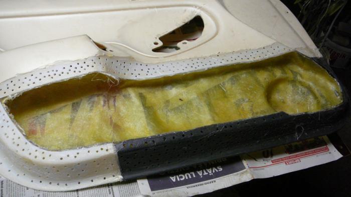

o 14.04.2008, 19:42 | mendo
laminovat sa muselo na dverach lebo tapacir ostal oslabeny a trocha ho pozvrtalo:)
o 14.04.2008, 19:43 | mendo

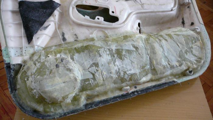

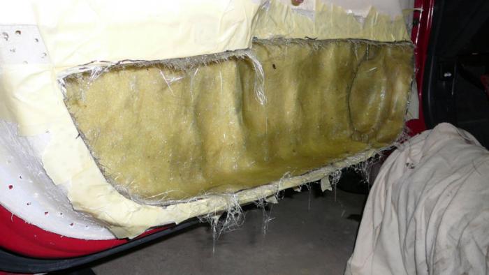

o 14.04.2008, 19:45 | mendo

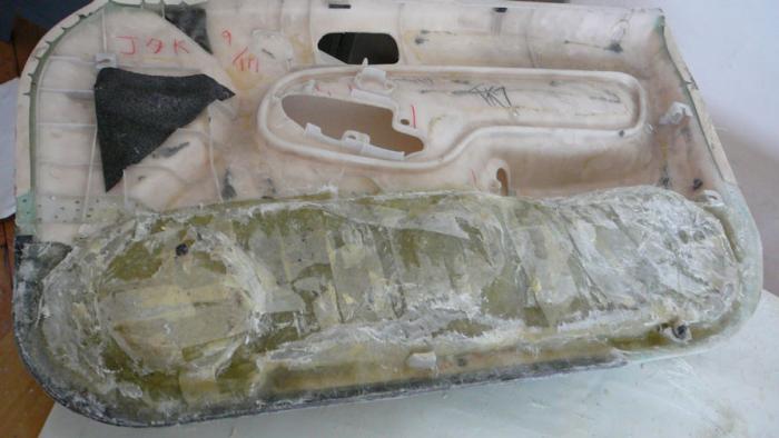

takto vizeralo po nasiteni latky zivicou a orezani. laminovalo sa z vnutra
o 14.04.2008, 19:47 | mendo

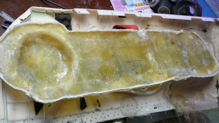

po zisteni ze objem moze byt sa zadny dekel prilaminoval k celku
o 14.04.2008, 19:48 | mendo

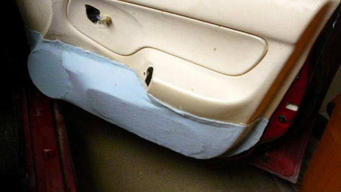

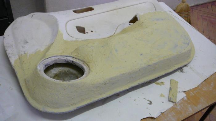

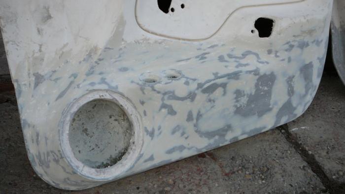

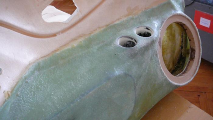

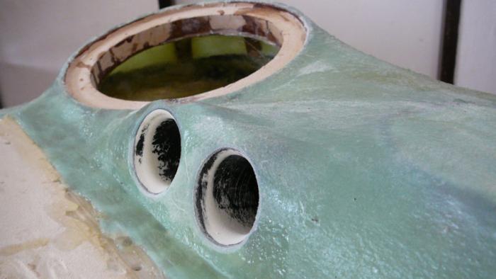

o 14.04.2008, 19:50 | mendo

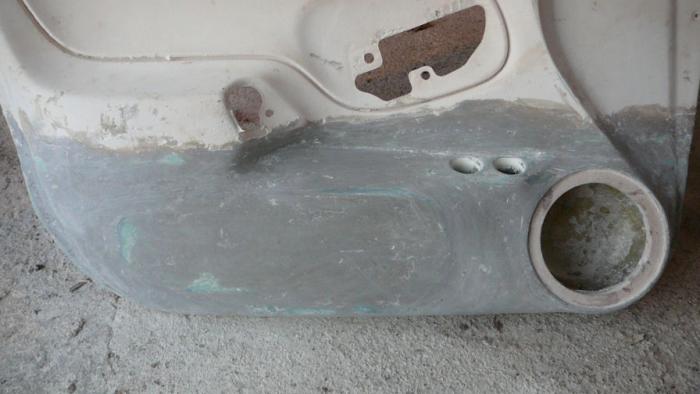

este som potreboval doladit tvary co nespravila tkanina tak som to natrel Body fiberom
o 14.04.2008, 19:52 | kelso3611
No pekne doriadujes tu hondu:)))Vyzera to fakt super..Kiez by som si to mohol potom vypocut na nejakom zraze..
o 14.04.2008, 19:52 | mendo
odporucam tmel miesat podla navodu.Odstranovat nezaschnutý tmel bola dost drina cca. 2 hod.
o 14.04.2008, 19:54 | mendo
narad prisel jemny tmen, nemusel so to cele natierat pri dalsom som sa uz poucil:)
o 14.04.2008, 19:56 | mendo
o 14.04.2008, 19:58 | mendo
pripravene na kozenku ale najprv potrebujem otestovat ako to bude hrat a ked si budem isty ze sa nebude uz nato sahat tak sa to ocaluni

o 14.04.2008, 21:01 | Jeffry.j
mendo:příště se na tavnou pistoli vykašli a raději použij
chemopren,za 5-10 minut zaschne a můžeš napínat dál.Ta tavná pistole je naprd na tohle...Spíš je dobrá na uchycení třeba toho dřevěného kroužu,pže ke dřevu se přilepí nádherně... Zajímalo by mě jak to hraje když je to BR... mám uzavřenku kolem 10-12L ted nevím a kope to fakt krásně.

o 14.04.2008, 21:12 | mendo
jeffry: tavnou to slo super rychlo nestazujem sa. za par minut to bolo natiahnute, cakalo sa len kym sa nazhavy inak to bolo hned.

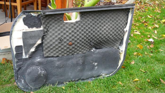

o 24.04.2008, 22:14 | mendo
dnes som to skusobne rozbehol popolniky, sice len 2w na podpriemernej kabelazi co garaz dala a musim skonstatovat ze to hra nad moje ocakavania. Ozvucnica zatial nieje tlmena ani z von ani zdnu.neprejavili sa ziadne rezonancie a pod. pazvuky. basak sa pomaly ani nehybe a basuje, celkom haluz:) som zvedavy ako sa to zlepsi na poriadnej kabelazi tlmeni a celkovom naladeni systemu teraz je to len tak aby nieco hralo

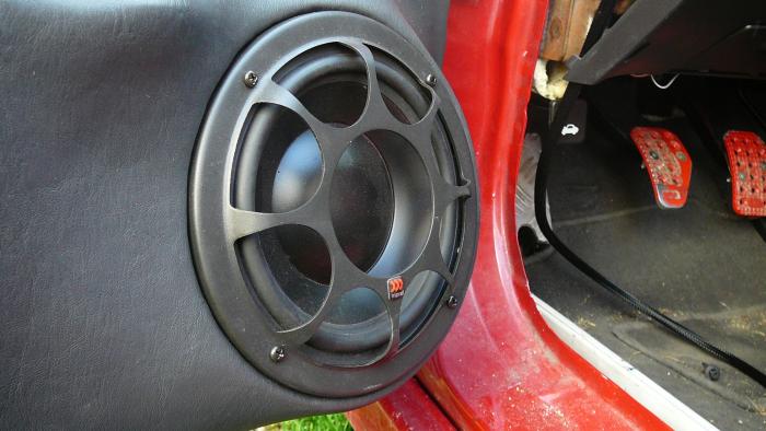

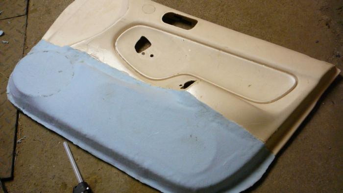

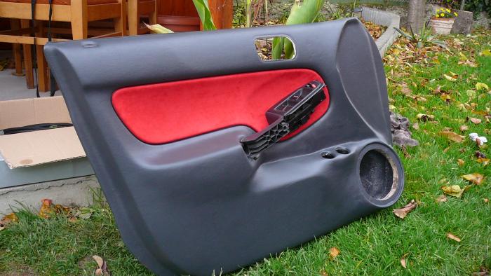

o 02.11.2008, 16:22 | mendo
konecne som sa dokopal pofotit, tu je konecna podoba. Specialna vdaka za calunenie Oskarovi a Misovi
o 02.11.2008, 16:24 | mendo
o 02.11.2008, 16:26 | mendo
o 02.11.2008, 16:30 | mendo
o 02.11.2008, 17:04 | Tweety_xx

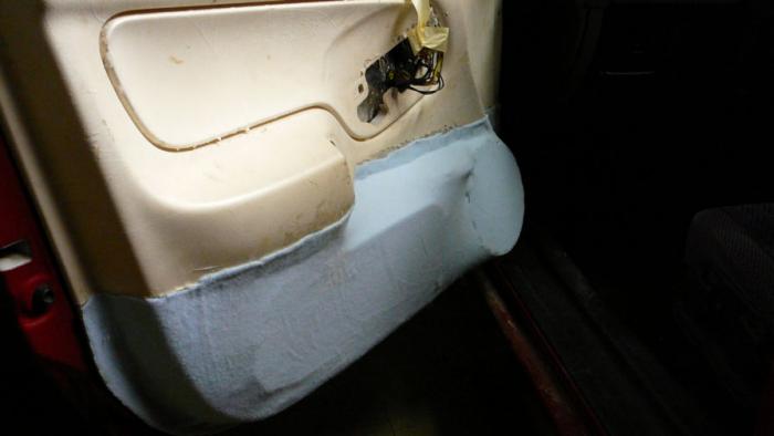

vypadá to fakt dobře. Chci se jen zeptat, co je to za látku co jsi tam napnul pomocí té tavné pistole taková ta modrá, nebo jaká to je.

o 02.11.2008, 22:20 | mendo
tweety: je to deka z ikei
Davex: hrat to hra, pre mna akurat ,poslednu dobu nepotrebujem ani wofer
