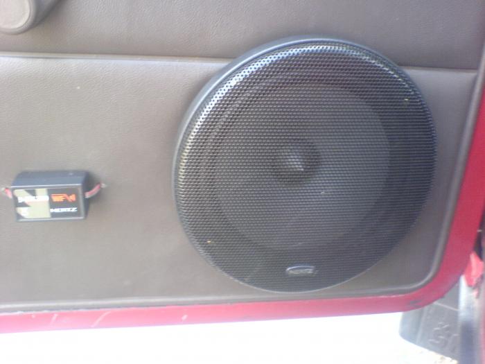

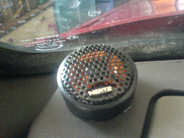

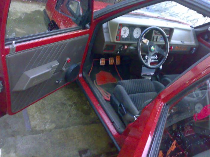

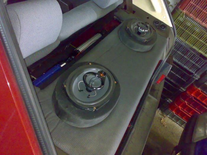

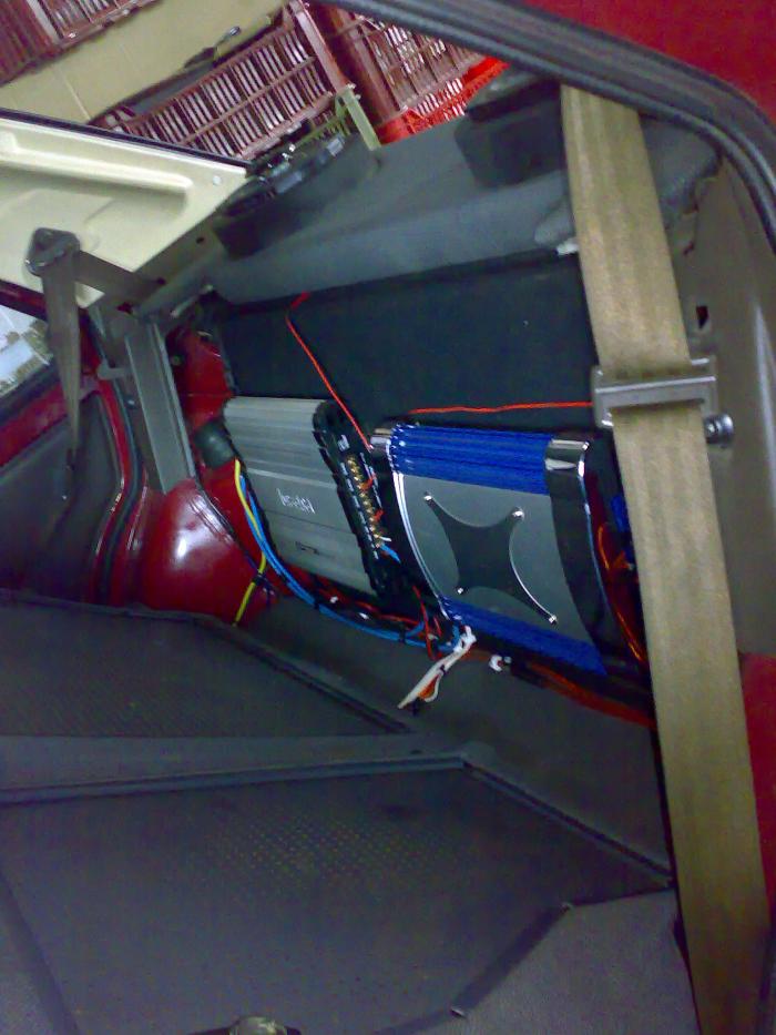

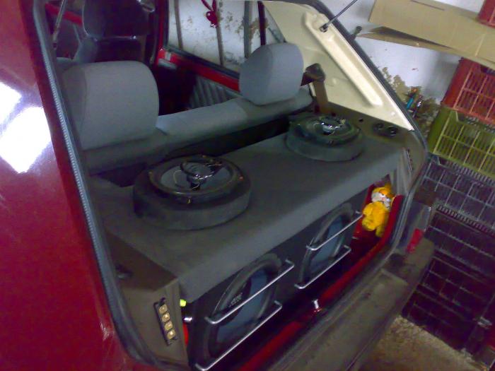

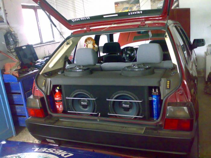

se zvukem jsem spokojen ale pořád bych tam ještě nějaký repro nacpal ... ale už nějak neni moc místa a ani nevim co tam ještě dát.. máte někdo nápad?
foto k příspěvku  od maiky46
o 14.04.2008, 12:48 | maiky46
o 14.04.2008, 12:49 | maiky46
o 14.04.2008, 12:50 | maiky46
o 14.04.2008, 12:51 | maiky46
ty pudou pryč.. ale ještě by to chtělo něco

o 14.04.2008, 12:52 | mishan
nedávej tam už rači nic...., nebo dej, at z toho máš cirkus, to pak jo :-)))))

:) tak basy a zesíky bych už nechal alě nějaký repro by se ještě někam možná nacpalo
o 14.04.2008, 12:58 | Lucass
Ja bych spis vyndaval =) Nebo bych poradne nainstaloval to co tam je...
o 14.04.2008, 13:01 | maiky46
tim chceš říct co všechno je pořádně instalovaný, tlumený přidělaný ke konsrukci, , pod basákem dřevotříska po podlaže, planto na ovály namíru aby byl basreflex folnej, zesíky maj místo na chlezení, tahány desítky napájecí kably, potahovaný nehořlavou látkou, pojjistky, vše jak by mělo být....
o 14.04.2008, 13:14 | Smrada (M)
Ja bych mozna sel trochu cestou designu. Rozhodne bych nepridaval. Upravil bych tu predni vyhybku, aby tam vypadala lepe (mozna i schoval), nejak hezky poresil dvere, treba udelal kryt na zesiky, aby nebyly videt kabely.
o 14.04.2008, 13:17 | maiky46
no ty kompa pudou jiný takže to se předělá, zesíky schovávat nemůžu už tahle se mi dost hřejou , už mam koupený externí chladiče na ně, dveře mamnový tapece nebo chci tyhle potáhnout do semiše či jiný látky..
o 14.04.2008, 13:25 | mishan
maiky46: hele, moc si tu nevyskakuj, to co máš udělané je hnus, hlavně ty ovály, bože, dyt to vypadá jak dvě boule na platě,co ej na tom pěkného?? a napájení 10 kou kabelem??? hahaha,hahahaaaaa...tak to si fakt vyhrál.... měl by sis projít zaklady elektroinstalací, tím bych se na tvém místě tady moc nechlubil...

udělat kupříkladu domečky na vejšky, vytlumit perfektně přední dveře a až budeš dávat nový kompa tak pod ně udělat z lamina nějakej kus něco ve tvaru blesku aby to nevypadalo tak prázdně. takhle to vypadá jako první instalace,takže věcí ke zlepšení je spoustu.
každopádně chválím hasičák v kufru

o 14.04.2008, 14:05 | Barthez
No si myslim, ze by tam jeste slo dat par monitoru, dat repra uplne do vsech dveri a tak.... vic probarvit interier.......... Pak to bude mozna splnovat tvou otazku co kam jeste dat.
osobne si myslim, ze to musi bejt zvukove ........
Co chces?
Kvalitu? Vse predelej - tlum, smeruj repro apod..
Vzhled? Vse predelej na neco esteticky hezkeho
Cirkusovej bordel? Pridej tam co jsem psal nahore.
Good install? Udelej to tak aby na prvni pohled nebyla videt kabelaz, aby to nebylo do oci mlatici. dvere, domecky 6x9ky, bassaky, zesiky...
Obavam se, ze tak obsahla installace v poctu komponentu co mas je prilis hodne prace na to ze to auti chces prodat.....

tohle je odpověd co sem chtěl dík
o 14.04.2008, 14:09 | mishan
tak Barthez to vystihl naprosto přesně ;-)

No s tim napáječákem je to prostě jednoduchý, čim silnější zesík, tim větší odběr proudu, takže je třeba zapotřebí silnější průřez kabelu, ted se tu vůbec nejedná o nějaký nesmyslný ztráty, ale de o to, aby se ti ten kabel nespálil, 10ka kabel by měla postačit pro zesák do cca. 500W max, pak už je to trochu hazard.
o 14.04.2008, 16:31 | maiky46
a co s tim budu dělat je že lehnce zadělam kabely u zesíků dam dam chladič -větrák na jeden zesík co se hřeje, do předu koupim nějaký pořádný kompa, výhybyk zadělávat nebudu ale potáhnu starý tapecy semišem nebo tam dam z novýho favorita, a možná teda drobet zalamiuju ty podložky co sou pod oválama a něco dam i ve předu pod kompa ale ten laminát se mi moc nechce a jiná možnost ani neni a asi přidam do předních dvečí jedny repra třeba 10 nebo 13cm aby byli vejš a ty osataný možná lehnce nasměřuju..
