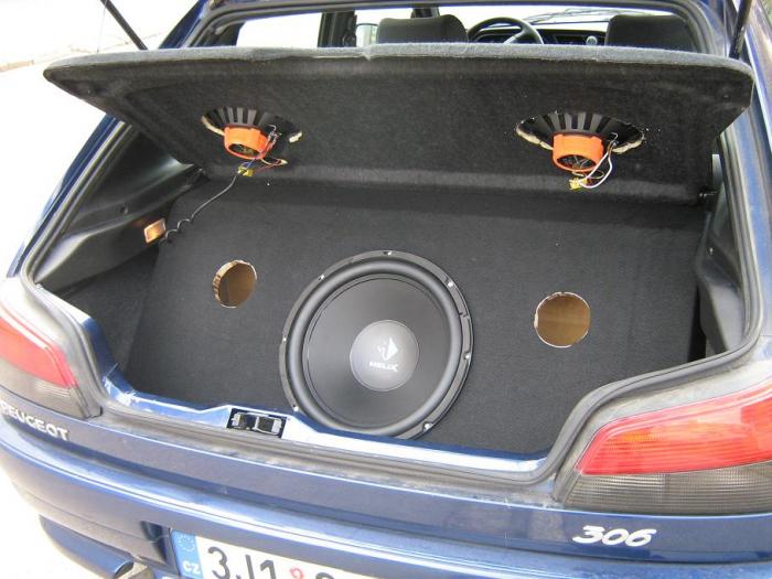

Tak jsem to jakztakz dodelal toho Helixe :-) jeste cekam az prijdou bassreflexy a Carpower z reklamace... zatim hraje na takovej slabsi zesik (asi 120w rms - Stealth bl500 :D) ale docela me prekvapilo ze jak jsem tam vyrizl ti diry na BR natrubky tak hraje o hodne hur nez uzavrenka, myslite ze to spravi ty natrubky a silnejsi zesik ?

Tak je jasny ze bez natrubku to bude hrat nahovno!A nevim teda kolik ma ten helix ale tak nebo tak 120 rms je asi na nej malo! :o)

jj vim .-) helix ma 400 rms .) prave cekam az mi pride carpower hpb 1502 z reklamacky a dam to pak na nej aspon nez sezenu nakej monoblok...
o 13.04.2008, 14:23 | P3RF3KT
ten hpb bude taky málo myslim ze ten woofer snese o dost víc ja pohanim HPBčkem Audio System 12 plus BR kterej ma 350rms to HPB ma merenejch 333 takze ja to mam jentaktak takze tomu tvimu krasavci bych dal klidne 600rms ja kdyz to pohanel em phaserem kterej na 4ohmy daval 500rms hned to bylo o necem jinem :)

hraje to hůř bo je tam akustický zkrat:-)

zvuk ti kazi urcite ta ozvucnice bez natrubku, neco s sebou nese i samo slabej zesik, na ten pozor, jestli je slabej, aby si s ni zbytecne nezabil ten subik
kazdopadne jedna z mala DB 15" 400W RMS, ale necha si libit urco vic :o))

no to bude asi záležet podle bedny, ale myslí mže ideal budou 2x80mm 100mm bude asi už velká bedna a slabý zesík

jj ja mam natrubky 10x 20 cm... jsou spocitany na objem bedny 120,31 litru a na frekvenci 36hz ... a fucej pekne :D
o 13.04.2008, 21:26 | J0hny
btw vyrobce doporucuje vented bednu 102 litru a jeden natrubek 10 x 30cm pripadne 70 litru uzavrenku

Hlavně bych to bez těch BR ani nepouštěl..Rezonanční frekvenci mají právě ty nátrubky a když jsem se teď díval,tak ty dvě díry máš naladěný na 55Hz a to je opravdu na odpálení..tedy jestli nemáš subsonic na 55Hz.:-)
A další věc je limitace toho slabého zesu..:(
Na to HPB pojede dobře a budeš spokojenej..pořeš kloudně napájení a dej mu dost voltů z rádia..:-)

Z jak silnejch desek to mas udelany?Me se zdaj slabi?.ale treba to klame???!
o 14.04.2008, 16:22 | J0hny
jsou to 21 a 22 laminovy drevotrisky, mel sem je zadarmiko, mozna by to chtelo tlustsi ale nerezonuje nic a nemam tam ani vyztuhy, wattmane mockrat diky za pomoc pri vypoctech :-) napeti privadi 25qmm kablik coz si myslim ze je plne dostacujici :-) diky za upozorneni s tema durama tenhle tyden uz snad budu mit i bassreflexy a carpowera uz se tesim :-) mam i tenhle slabsi zesik stahlej jenom na malinko, repracek si jen tak klidne vrni :-)
