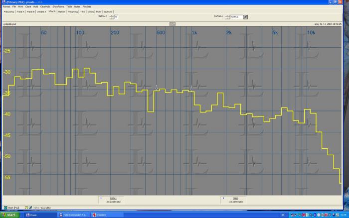

o 02.04.2008, 16:36 | Ricci
Ale dari :-)

o 02.04.2008, 17:12 | raksop
Ricci si dal dievke pastelku nech si kresli kopčeky ?

o 02.04.2008, 22:07 | Smrada (M)
Hoff: Zjednodusene. Jeto hladina vysek, stredu a basu (frekvencne), ktere je mereno na ruzovy sum.

o 02.04.2008, 23:46 | prohifi.cz
a je lepsi, kdyz se riccimu netrese moc v ruce ta zluta pastelka a nejsou tam velke vykyvy a hezky to navazuje :-)
o 03.04.2008, 08:55 | Smrada (M)
Ricci ma asi HRRRRanaty reproduktory :o)

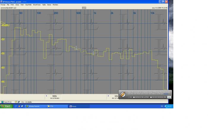

o 03.04.2008, 20:59 | Pavel02
Tak už?

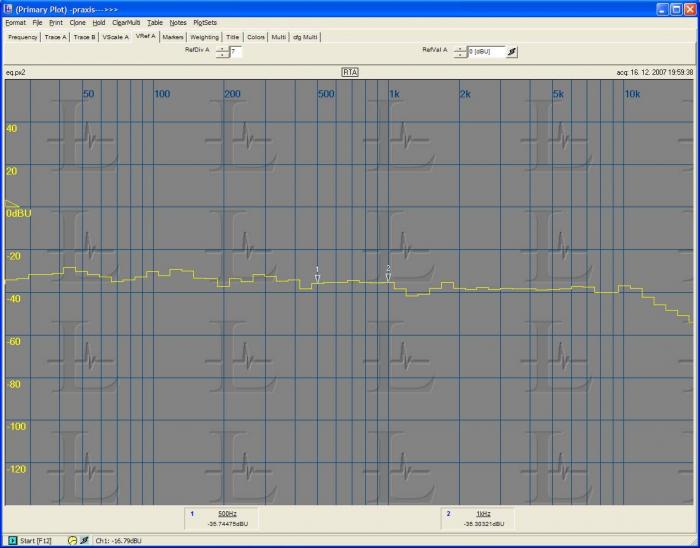

o 04.04.2008, 15:13 | Ricci
Ako vidite, vsetko je iba otazka zobrazenej mierky :-)

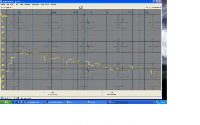

o 04.04.2008, 22:41 | Pavel02
dnes jsem to zkusil trochu jinak a vyšlo z toho toto

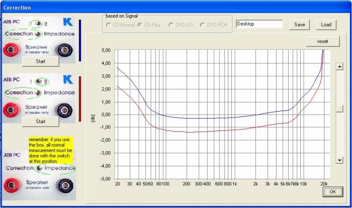

o 05.04.2008, 01:51 | Shr3k
Jen tak mě při tom napadá, má ta věc, co používáte, také nějaký loopback na kalibraci zvukovky notebooku? Já že běžné zvukovky jako Realtek HD mají docela slušné U na mikrofonním vstupu. Asi tak nějak.

o 05.04.2008, 17:48 | doronel
Shr3k - a některé jsou na tom ještě hůře! Proto se nemá používat vstup pro mikrofon, ale Line In vstup. Osobně používám externí zvukovou kartu.

o 06.04.2008, 14:33 | Shr3k
Mno a i když máte všichni externí, máte jejich vstupy zkalibrované? :o)
