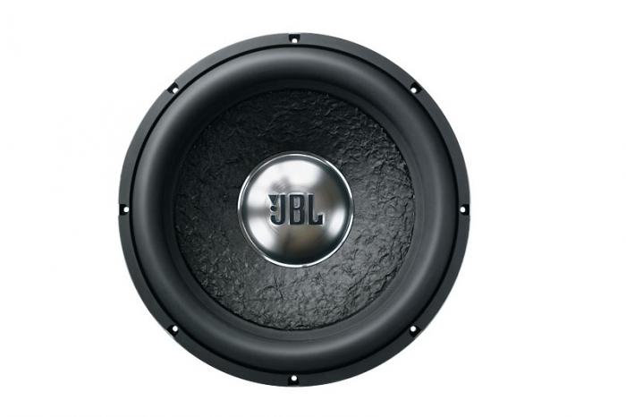

myslím že je to velmi kvalitní kousek jen nevím jestli tento nebo třeba jl audio 13w7. Jak se u toho JBL zapojuje 6+6 ohmů - je zapotřebí nějakej specialni zesilovač?

foto k příspěvku  od joordee1

zesilovač může bejt jakejkoliv stabilní do 2Ohm, jen musíš počítat že při 3Ohm nebude mít takovej výkon jako při 2, bylo by asi faj aby měl min. 1200wrms @ 2Ohm (nebo 1o.ooo MAX :oD - má to ta značka zapotřebí?)

Ohledně toho JBL 15gti který má 6+6 ohmů - takže když to zapojím s 2 ohmovym zesilovačem který má třeba 300WRMS tak to bude hrát 100WRMS ??? jako s třetinovým výkonem ?
asi se ptám blbě ale nemám ani páru
o 02.04.2008, 07:59 | Escudo
s třetinovym ne, ale spíš tak o 20-30% míň, je to individuální
