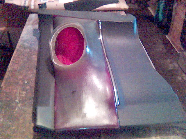

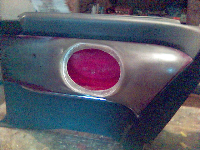

Na platě má repro každy,tak sem si řekl,že když mám coupe,že toho využiju a vymyslím to trochu jinak. Ozvučnice se povedla udělat na 10,5l,což bude snad fajn.A už zase jen očalounit
foto k příspěvku  od kucik

o 29.03.2008, 19:35 | kucik
Přišel sem na takový trik:to první šedivý není tkanina,ale obyč látka,tou si udělám tvar,prosytím,nechám ztvrdnout,pak to sundám a laminuju zevnitř a přidělám zpět (v tomto případě na tu červenou část tapecáku) a zevnitř naleju trochu víc pryskyřice,aby se krasně zalily kraje a drželo to tak,že to nikdo neurve.Tím pádem je vrchní vrstva krásně rovná,stačí přebrousit a přetřít ještě pryskyřicí a tím se to krásně vyhladí jak je vidět na posl.2 fotkách.
o 29.03.2008, 21:01 | mendo
hmm, nevizera to na 10.5L
o 29.03.2008, 21:39 | kucik
zkoušel sem to prakticky-nalil sem tam vodu,přesně 10,5l
o 29.03.2008, 23:59 | houdas
copak to mas za hadr jako zaklad na laminovani ?
o 30.03.2008, 00:19 | Big_Max
houdas: normální dámská punčocha, opravte mě pokud se pletu
o 30.03.2008, 11:32 | Jeffry.j
to je ozvučnice na ovály?Jinak toto je supr nápad na laminování,taky něco podobného používám...
o 30.03.2008, 20:44 | kucik
je to obyčejná látka trochu pružná,aby se to dalo pěkně vypnout
