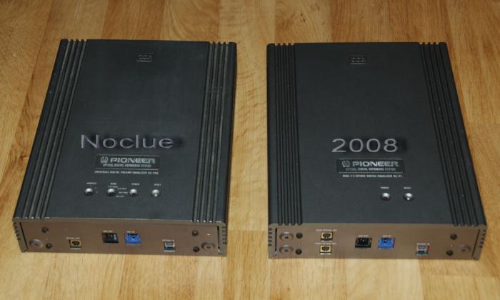

Tak sa mi zozbierali krabice.... uz to len poskladat
foto k příspěvku  od noclue

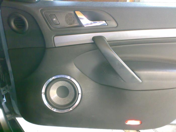

miesto DEQ pojdu tieto 2
o 29.03.2008, 11:16 | noclue
ten lavy je uz v aute, pravy u hoffa.
o 29.03.2008, 11:26 | Fridom
Hm velmi, velmi pekne, gratulace. To ovalne logo se mi moc libi :-)

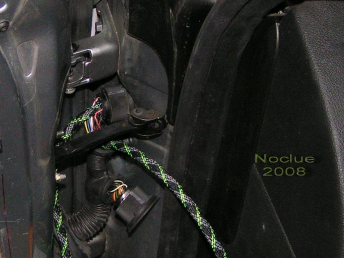

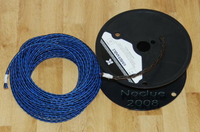

o 29.03.2008, 19:10 | kondor
krásný kousky :) ale ty káble bych nechtěl tahat do dveří origo průchodkou :D
o 29.03.2008, 23:03 | noclue
kondor: myslis takto? btw priemer 11.5mm vo flexe
o 29.03.2008, 23:07 | Fridom
noclue: zajímavé flexo, to si místo náramků na ruku pletl ochranu na kabely, bo co ? :o ))
ps: ty barvy.

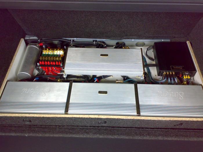

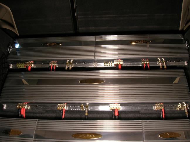

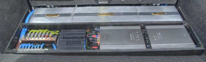

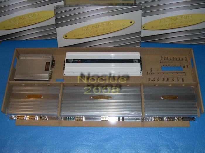

o 25.05.2008, 16:37 | noclue
tak.... kufor skoro hotovson.... este treba dat dole tie krycie folie na genesisoch...

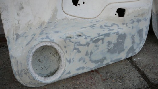

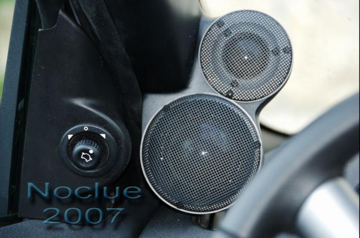

o 25.05.2008, 16:39 | noclue
takto bola vyska a stredak ked hrali stredobasy na cele dvere...

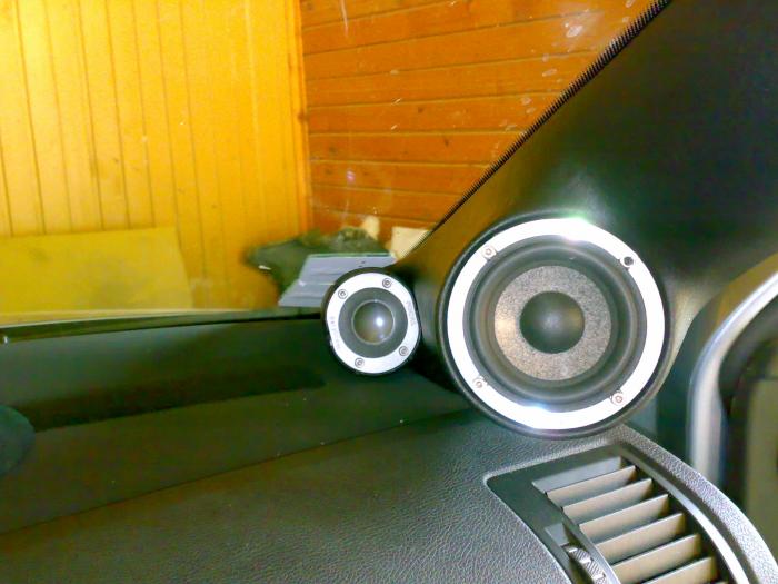

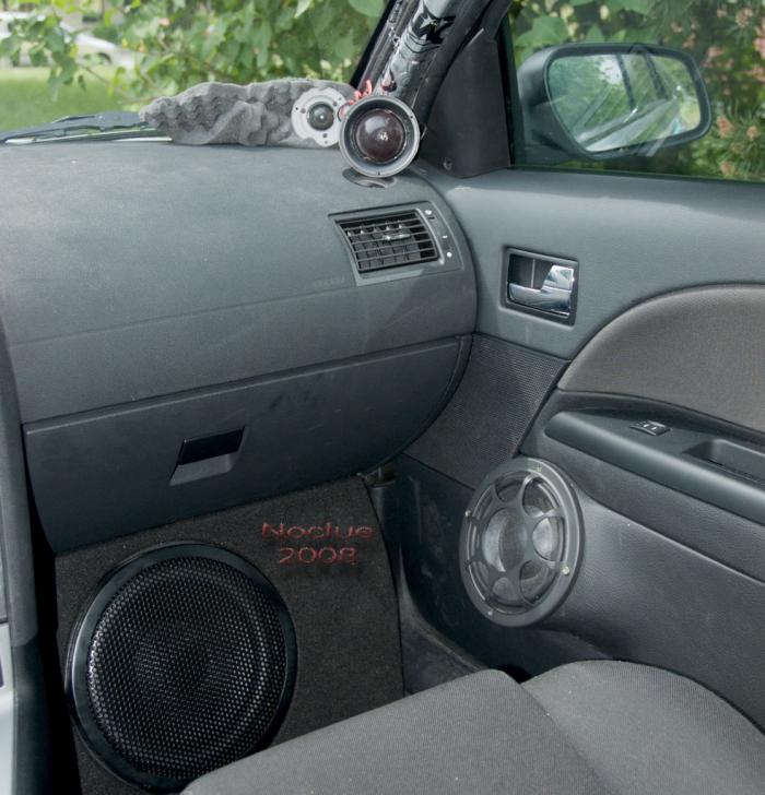

o 25.05.2008, 17:08 | noclue
ale odkedy sa Misovi podarili taketo dvere, skusal som znova umiestnenie stredov a vysok...

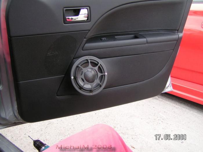

o 25.05.2008, 17:24 | noclue | Upraveno: 2008-05-25 17:27:26
najprv len vysku, delicka 1.6kHz -12dB, vyhrala pozicia v rohu pod cca 45° uhlom a len mierne natocena dohora.... oproti povodnemu umiestneniu je scena hlbsia aj sirsia ale zato citelne nizsie, len kusok nad palubovkou
potom som pridal stredy, najprv naplocho polozene na palubovku, potom vselijako natocene a nakoniec vyhrala pozicia ako boli, len vlavo natoceny kusok viac...
delene 800HZ a 2.5kHz -12dB
sok prisiel, ked som porovnaval A/B 2 a 3pasmo, teda s a bez CMD88... bez neho bol lepsi priestor kontury nastrojov su presnejsie, okolo prechodovej frekvencie je to kusok chudobnejsie, to je jedine -...... Stred to trosku "otepli" ale scene nepomoze...
pri stredobasoch vo dverach bol rozdiel 2/3P priepastny, teraz rozmyslam, ze tam tie stredy ani nedam...

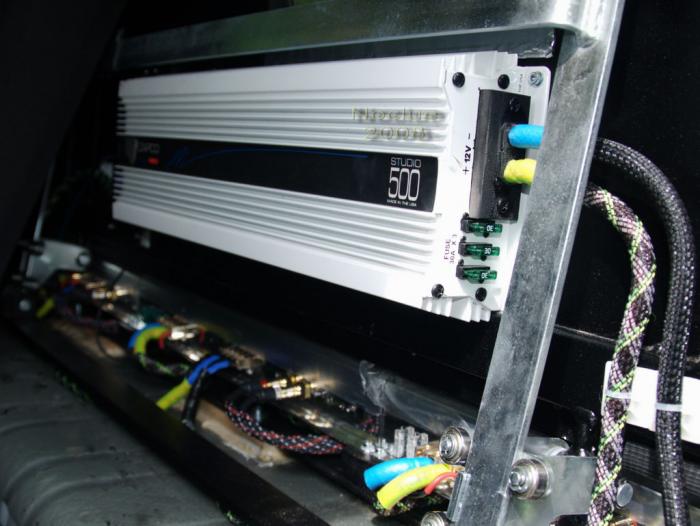

o 25.05.2008, 18:08 | noclue
zosik na sub... 500W @ 8 Ohm @ DF 1000
