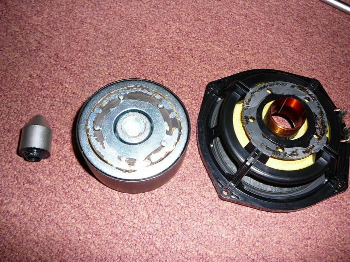

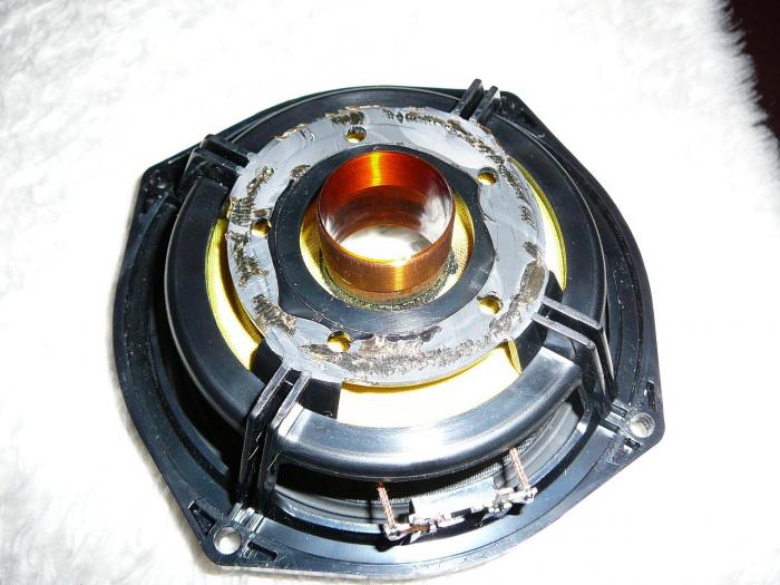

Zdarec není to sice autohifi ale potřeboval bych zkompletovat poškozený reproduktor Mission, zvládl by to někdo z Brna okolí?

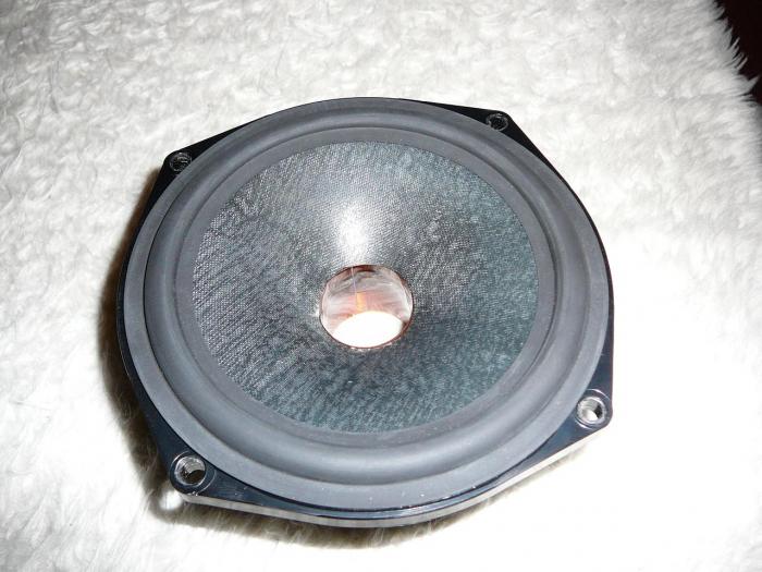

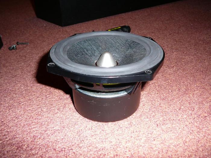

o 29.03.2008, 00:16 | Libor
takhle by to mělo vypadat

Kleneex: je to reprák ze sloupovýho kompa k domácímu kinu, já jsem to neudělal ale vypadá to tak , že to spadlo na zadní stěnu a ten magnet se prostě utrhl.
o 30.03.2008, 11:12 | Kleneex
no koukam ze dirky tam jsou takze si to prilp sam na tom nic neni
poradne ocistit od stareho lepidla a kdyz pouzijes Patex Extrem tak by to melo fungovat
nevidim z tim problem
a kdyby sis na to netroufnul tak se dej vedet a je ti to zmaknu ;-)
o 01.04.2008, 20:40 | Libor
zkusil jsem to přidržet ale nefunguje, myslíš že ten střed tam má nějakou extra funkci?
