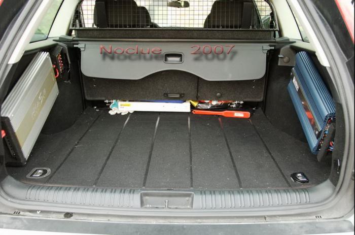

inak tahat to z tej zasuvky je somarina, len som dufal, ze Ti to napise niekto iny. Prechodove odpory, straty atd... bud Ti zhori poistka, zasuvka alebo pokazis zosik... tie nemaju rady, ked napatie pada...
btw su aj moznosti ako to instalovat tak, aby si nemal problem odviest hocico ....sem vosla sedacka z ikey a auto bolo nove... [ Link ]
foto k příspěvku  od noclue

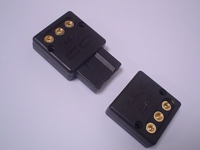

Pokud chceš rychle odpojitelný napájení můžu ti dodat toto:
foto k příspěvku  od Hifil
o 27.03.2008, 22:14 | Hifil
případně celou kabelovou sadu, která spojku obsahuje.. Ale přes tu zásuvku bych to nedával určitě!
