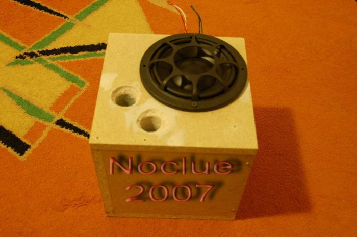

o 27.03.2008, 20:10 | noclue
ja budem mat (mozno) 12-12.5litra,
ozvucnicu treba podla TSP repraku,
treba to vyskusat v dreve ako to hra... tu je 8l BR
foto k příspěvku  od noclue
