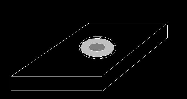

řešim teď ozvučnici a potřebuju poradit jestli je důležity tvar nebo je jen třeba dodržet objem
zde je náčtrtek jak bych to chtěl udělat tak raďte

o 26.03.2008, 17:38 | Squere
na tvaru nezáleží, ale je potřeba mít za subem aspoň 10cm volnýho místa
o 26.03.2008, 18:38 | jdoizo
Squere odpověděl dobře, obecně záleží přímo na sw :-) pro daný stačí 10cm a na některej by bylo 10cm málo, obecně platí, že krychle je nejlepší
o 26.03.2008, 19:31 | DcSport
takže o tomto si může nechat jen zdát : )
doporučenou litraž mám nějakych 34 takže jdu na krychli
