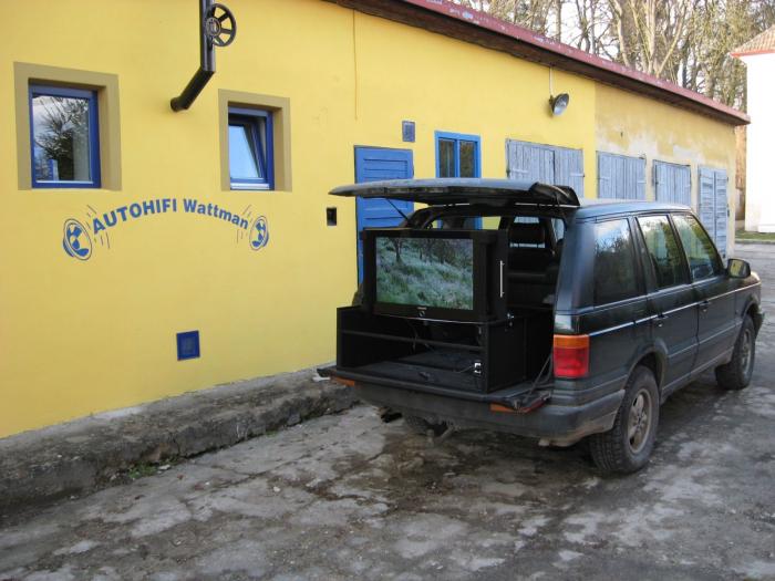

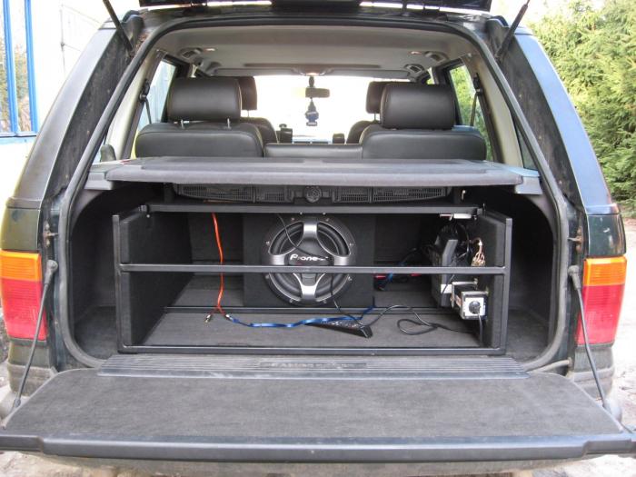

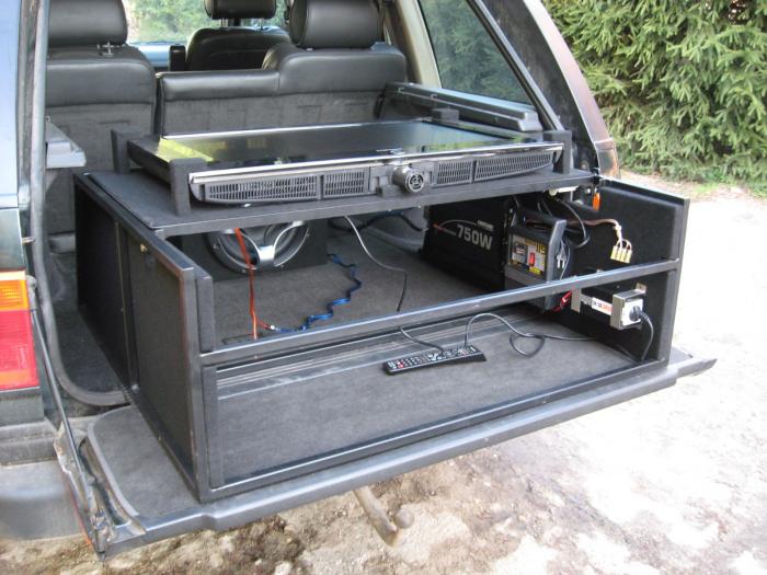

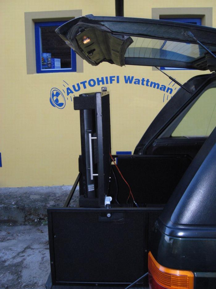

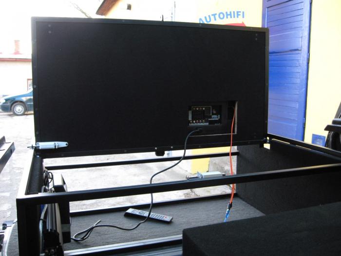

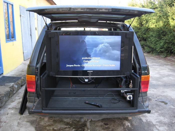

Požadavek byl na prezentační vozidlo..lidi budou sedět za autem a sledovat..:-)Musí být funkční bez 220V,tak je tam střídač a poměrně silná baterka..:-)Pak ještě nabíječka,když je dostupná zásuvka..
Ještě to přijde dořešit..celá přední(čelní)stěna bude"zadeklovaná" a bude tam vytvořena ozvučnice s nějakými repro-to HPB bude hnát je.Ten sub má svůj zesilovač na sobě.
Vepředu je Clarion VRX578RUSB..ale hlavně to pojede z noťasu..
Tak kdyby někomu bylo pro inspiraci.Normálně sem své výtvory nedávám,ale toto je malinko nenorm..:-)
foto k příspěvku  od wattman
o 26.03.2008, 00:10 | wattman
o 26.03.2008, 00:11 | wattman
o 26.03.2008, 00:12 | wattman
