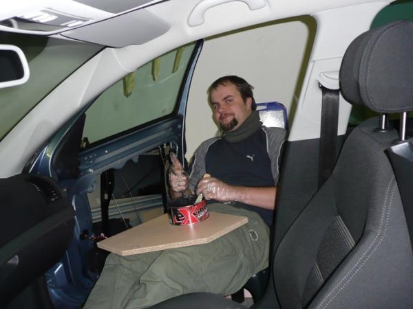

o 24.03.2008, 21:51 | Augi
Luke-Jeep
foto k příspěvku  od Augi

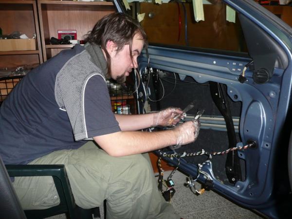

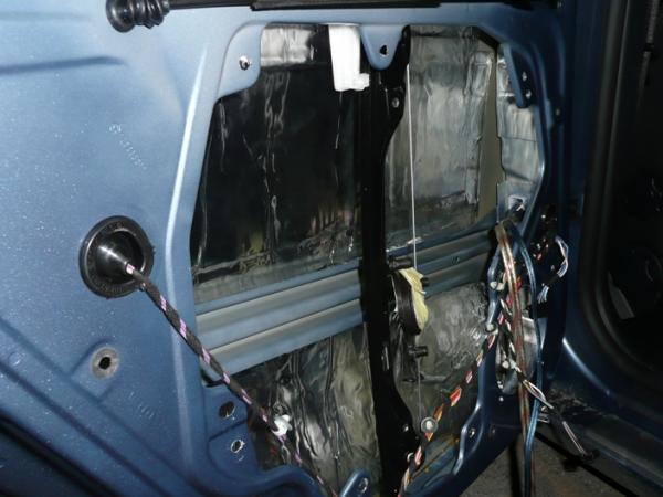

Takto vypadaly dveře po L-J ;-)

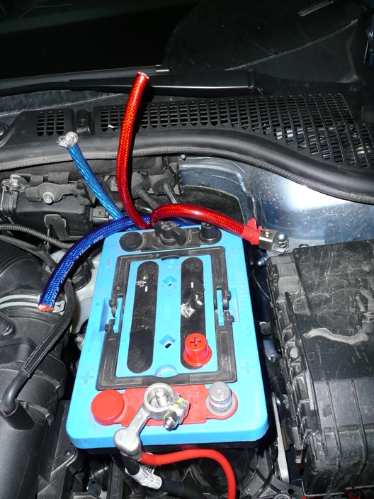

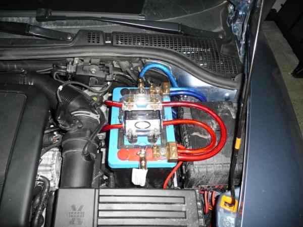

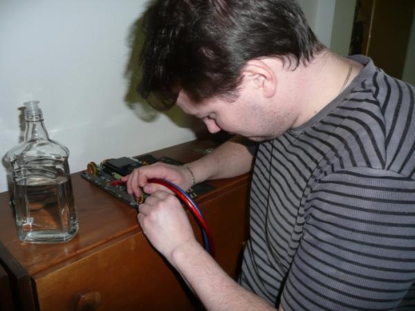

o 24.03.2008, 21:55 | Augi
Já mezitím kutal něco na zdroji....

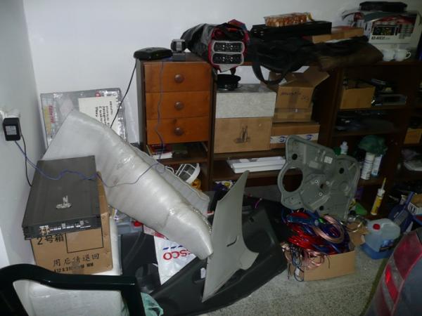

o 24.03.2008, 21:57 | Augi
Abyste se nenudili, tak zatím malej kvíz... Kolik zesilovačů vidíš???

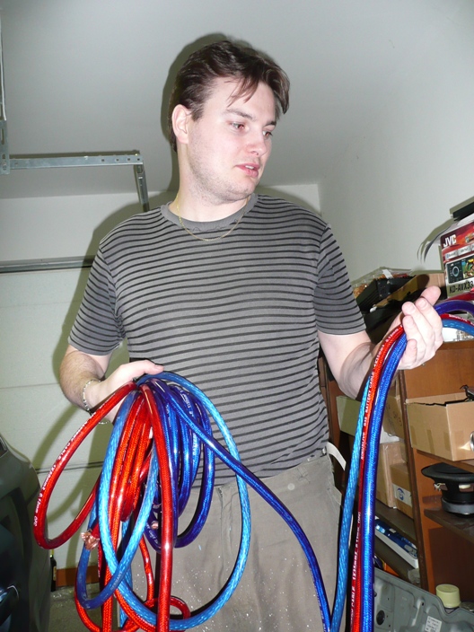

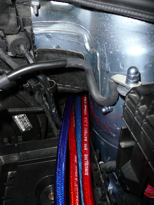

o 24.03.2008, 22:09 | Augi

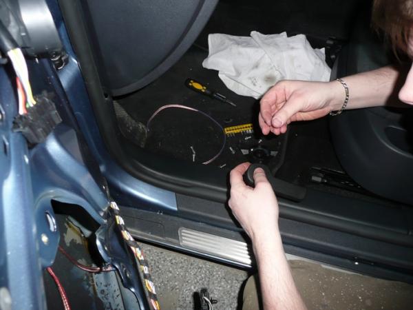

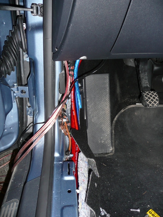

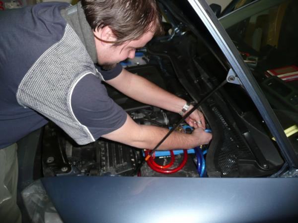

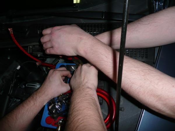

Tady už vedeme kabely prahem...

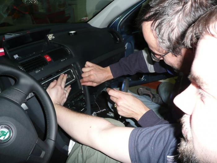

o 24.03.2008, 22:14 | Augi

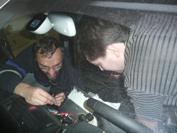

Instalace rádia nám dala zabrat, resp. je tam fakt málo místa...

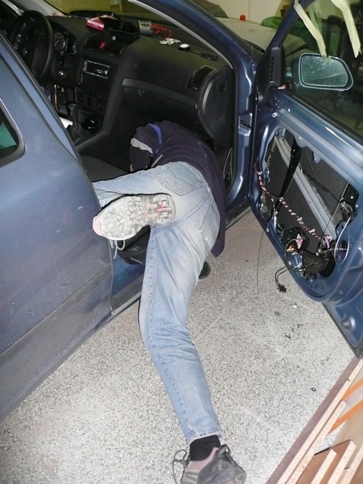

o 24.03.2008, 22:25 | Augi
konny je neuvěřitelný živočich zaujímající neuvěřitelné polohy... ;-)

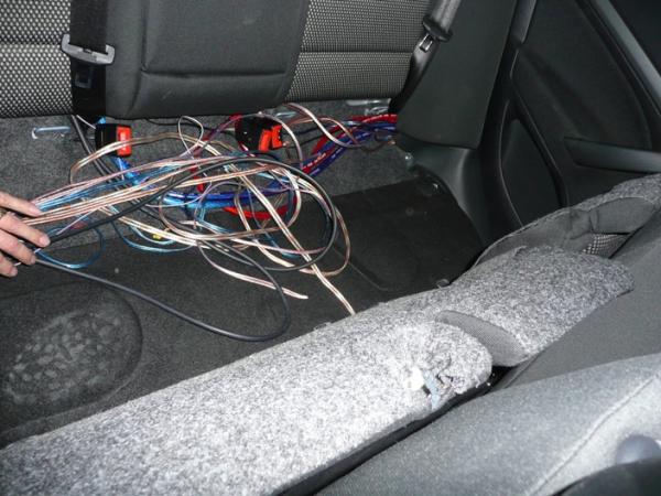

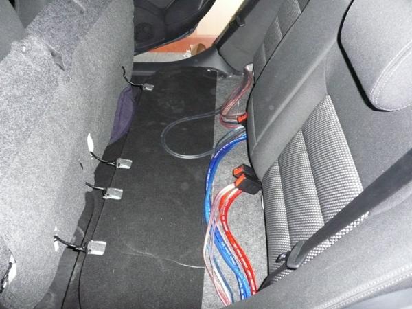

Takto to vypadalo pod zadní sedačkou...

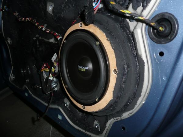

o 24.03.2008, 22:31 | Augi
Já měl za úkol řezat kroužky. Hodně se prášilo, já kulový viděl, tak jsem použil starý svářecký brýle...

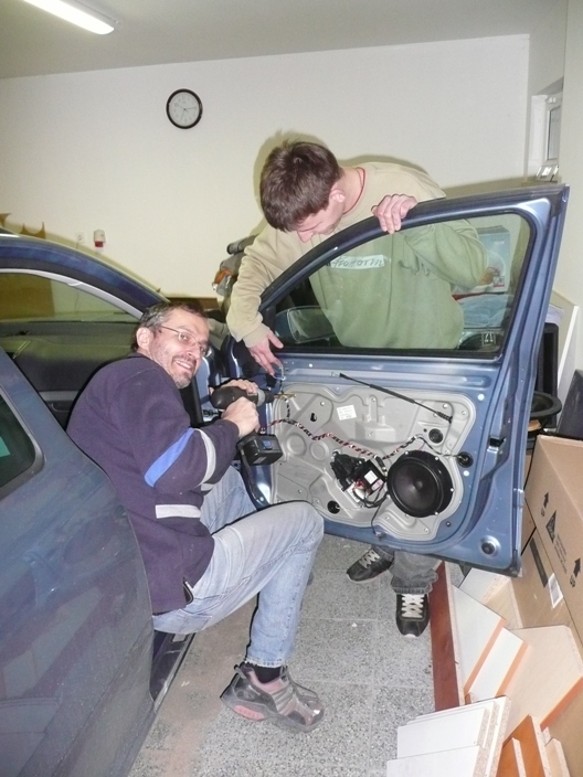

o 24.03.2008, 22:32 | Augi

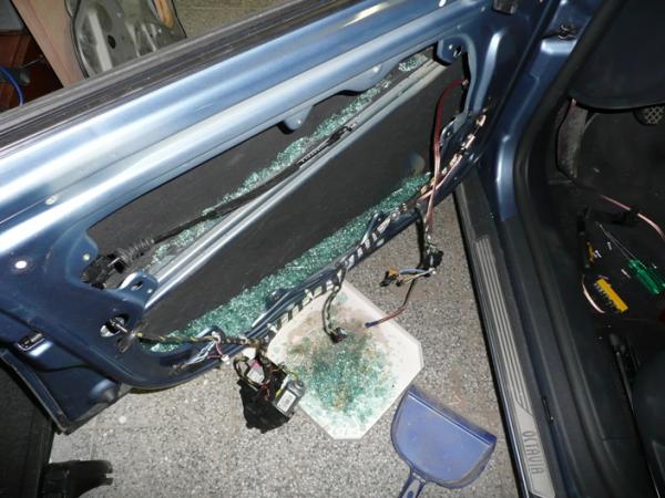

Bohužel... Ne všechno je ideální a proto jsme při jedné zkoušce "poškodili" sklo, resp. zničili...

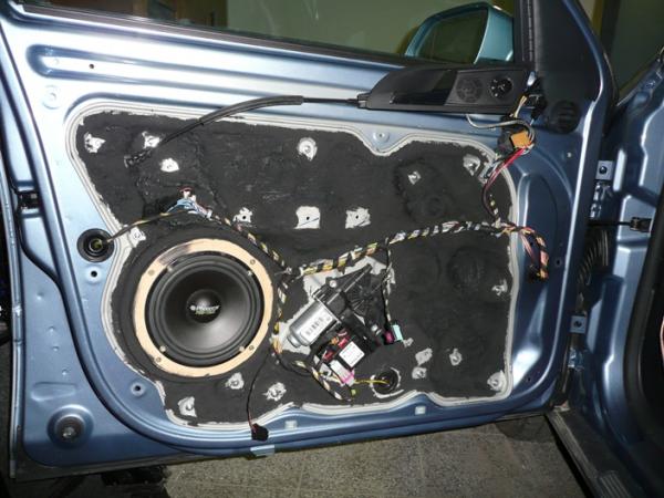

Takto nakonec vypadaly dveře. Komponenty byly jen dočasné...

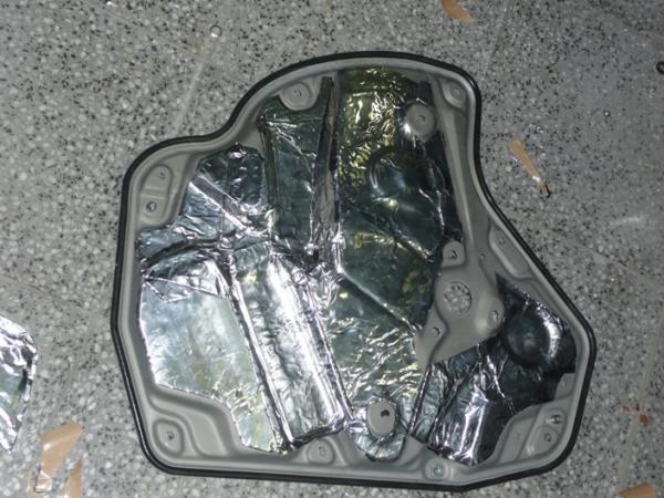

Pochopitelně i vnitřní plech...

o 24.03.2008, 22:51 | Deaf.as.a.post
není těch zesíků na jedny kompa zbytečně moc? :-))
o 24.03.2008, 22:59 | Augi
No... okno...
Měli jsme rozdělanou stahovačku, je to celkem nechutná skládačka a když jsme to tak nějak složili a byli rádi, že to celkem pasuje dohromady, řekli jsme si, že to zkusím, jestli to funguje správně. Tak jsme zapojili baterku, otočili klíček a spustili okno dolů a vše bylo fajn. Jen že když jsem chtěl vytáhnout okno nahořu, vzpříčili se nám "lyžiny" (protože jsme neměli vše upevněno) a RUP... Bylo to.
o 24.03.2008, 22:59 | *konny*
Zesíků není nikdy dost
a z čeho jsi usoudil, že jsou tam jen jedny kompa??
o 24.03.2008, 23:00 | Augi
Zesíků je akorát: předek 3p aktiv, zadek 2p aktiv, center a sub.

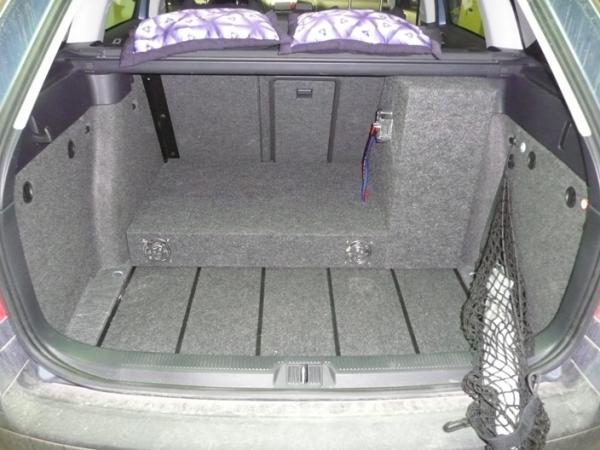

o 27.03.2008, 11:31 | Augi | Upraveno: 2008-03-27 11:33:45

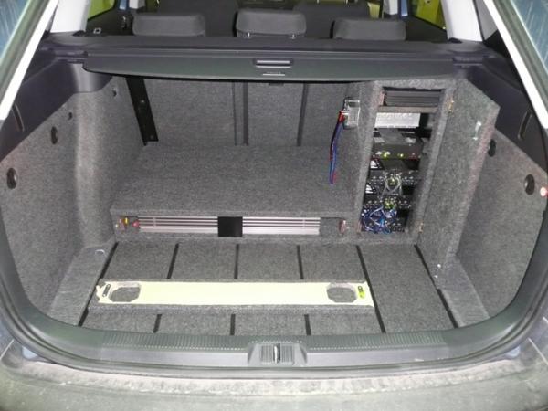

Kotass: No právě proto mám kombíka, ne? ;-) Aby mi zbylo aspoň trochu místa...
A chlazení? GZ je chlazený dvěma větrákama (na poslední fotce je vidět, že ten kryt má 2 výřezy - teď už tam jsou osazený ty větráky) a ta věž, jak to nazval buddha, má zezadu po celé výšce štěrbinu širokou cca 3 cm a všechny zesilovače mají aktivní chladiče, takže průvan tam nebude malej ;-)
