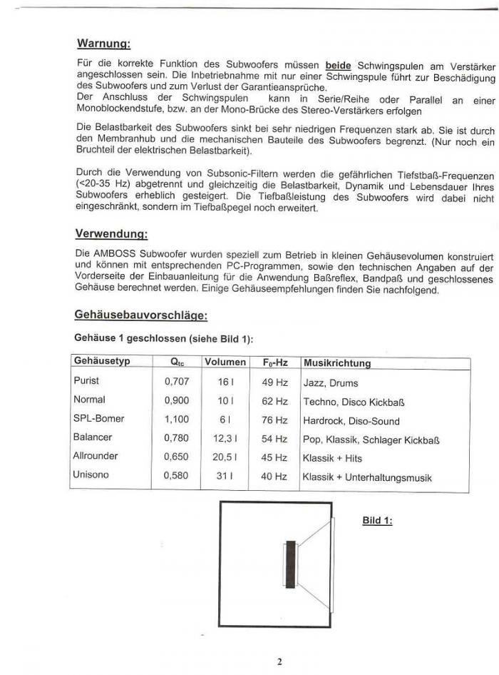

To co prodejci neuvadeji.
Kazdopadne ted tak nevim, jakou mam postavit. Priklanim se asi ke 16l. Posloucham od kazdyho neco, sem tam tucko, sem tam nejaky ala Stereo Mcs a Junkie XL, sem tam Placebo...Myslim ze ale asi jde jen o to, jak hluboko zahraje. Chtelo by to jeste graf zavislosti objemu resp. ladeni nejnizsiho pasma v zavislosti na citlivosti kmitoctove charakteristiky.
