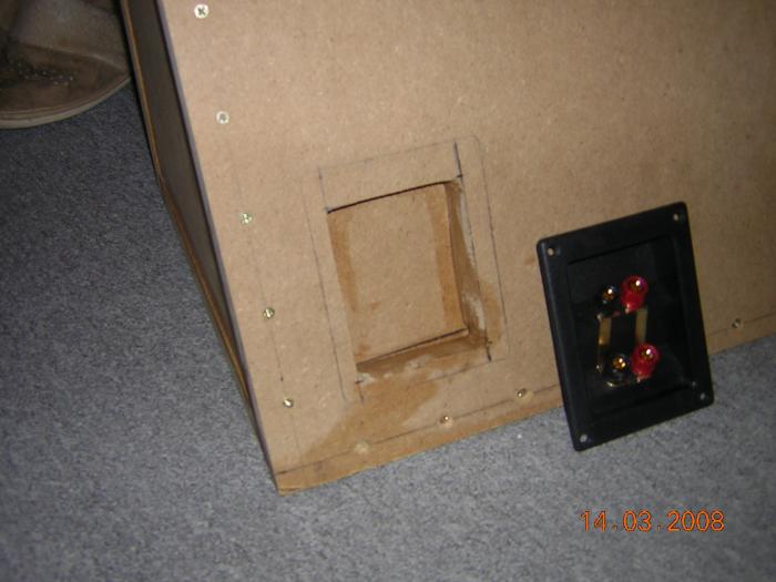

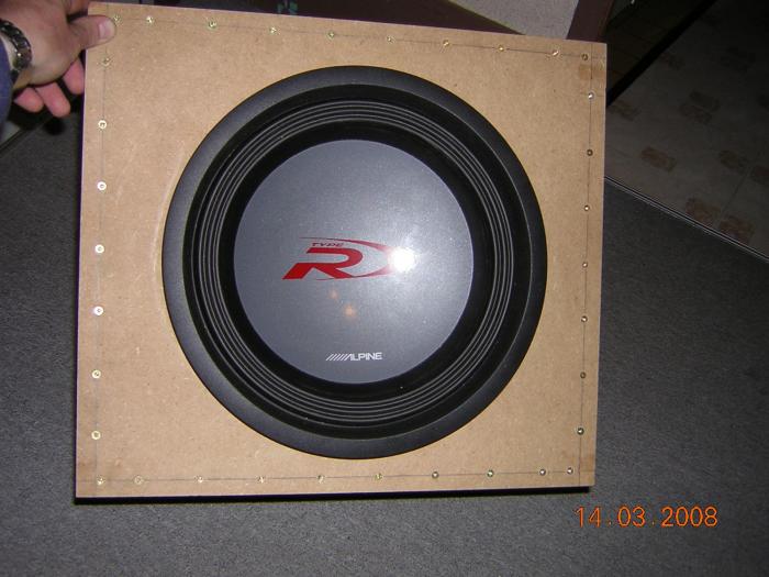

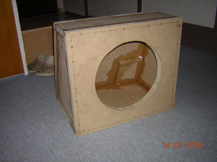

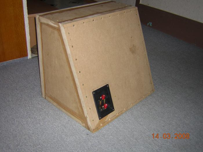

trochu sem si pohral a toto vzniklo..eče očalounit a...překopat celej kufr..prostě drobnosti ;-))

o 15.03.2008, 08:53 | Smrada (M)
Pekna prace, jen se budou ty boky obtizne calounit, protoze nejsou rovne
o 15.03.2008, 18:26 | ruffrider
kua tam máš aspoň půl kila vrutů viď?:-)
Ale jinak pěkný, čím to budeš potahovat?
o 15.03.2008, 20:03 | tazman
smrada...už je očalouněno a pohodička..trocha pečliveho měřeni a dilo se zdařilo;-)
o 15.03.2008, 20:37 | tazman
ruffrider...mno skoro pul kila:-D GZ2250 prozatim..neni to idealni vim ale na lepši zatim neeni...jelikož je to R1222 tak zkusim zapojeni kanal-civka..pokud to nebude dobre ta mustek mno..ten gz umi na kanal při 2 ohmech 250rms..pro sichr dam na vstup signalu jen jeden kanal a rozdvojim ho...jj vim neni to idealni ale...

o 19.03.2008, 12:19 | Deaf.as.a.post | Upraveno: 2008-03-19 12:20:02
a zvetsoval jsi objem nebo zmensoval? rozdil ve zvuku? mam stejnej sub ve 23 litrech
o 19.03.2008, 20:28 | tazman
to..Deaf.as.a.post ja udelal bedynku + - desetina 29 litranku...prej nejlepši oběm na sq
o 20.03.2008, 11:52 | Deaf.as.a.post
jj alpine uvadi myslim 28,5 litru na sq, ja si ted rikam ze sem mel udelat vetsi ozvucnici ale zas do myho kufru je uz i tech 23 litru az az :-)
