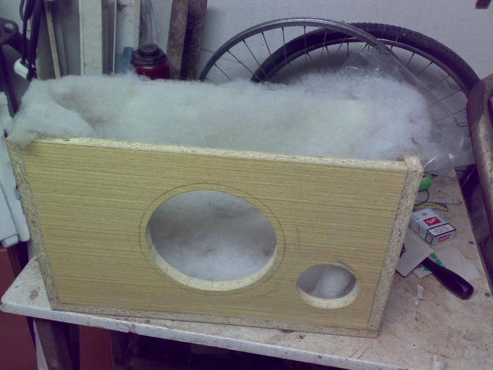

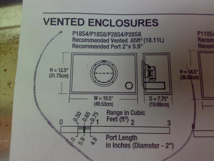

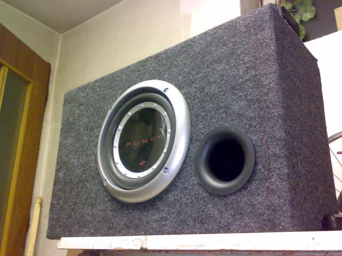

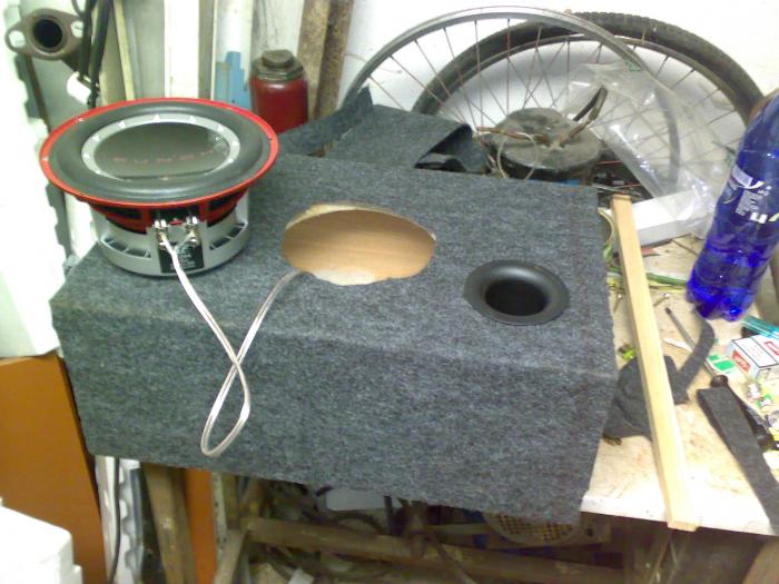

Je to moje prvni instalace tak to zhodnotte sami.Je to 18mm drevotriska(zadarmo) MDF sem fakt nesehnal.
foto k příspěvku  od myrryn88
o 14.03.2008, 18:32 | myrryn88
o 14.03.2008, 18:33 | myrryn88
o 14.03.2008, 18:34 | myrryn88
o 14.03.2008, 18:35 | myrryn88
o 14.03.2008, 18:36 | P@vel
v nakresu je střed nátrubku v rovině se spodní hranou reproduktoru, jinak to máš asi stejný
o 14.03.2008, 18:38 | myrryn88
P@vel:je to tak no,ale to sem jaksi vypustil...
o 14.03.2008, 19:57 | Phasor
Nechci rejpat, bedna je to pěkná, i s obyvatelem:) ale neni do auta lepší mít jednu stěnu zkosenou?
o 14.03.2008, 20:57 | kamil306
jak kde, já mám třeba zadní stěnu kufru rovnou...
