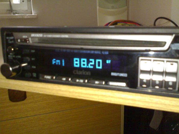

Dneska dorazil od mistniho clena Jdoizo (za coz mu me velke diky-supr jednani), no a nedalo mi to a po chvilce hrani jsem objevil ameriku. Da se prepinat tuner z USA specifikace na EU. Puvodni nastaveni je USA (tedy pouze liche frekvence). Prepnuti na EU - drzet tlacitko BAND/MAG a dvakrat stisknout sipku vlevo. Vraceni na USA - opet drzet BAND/MAG a dvakrat stisknout sipku vpravo. Zmena se potvrdi podsvicenim tlacitka 3.
Snad to nekomu pomuze;-)
a tady dukaz:

PS:omluva za foto,jen narychlo mobilem

No mobil ma taky volbu makra, to jen k te kvalite fotky. Jinak pekny radijko...
o 12.03.2008, 19:16 | koren | Upraveno: 2008-03-12 19:18:24
tappaja: bohuzel,N70:-( ale cisla jsou videt,tak aspon tak
o 12.03.2008, 22:12 | tappaja
Aha, tak ta ma skutecne tragicky makro. Beru castecne zpet:o)
