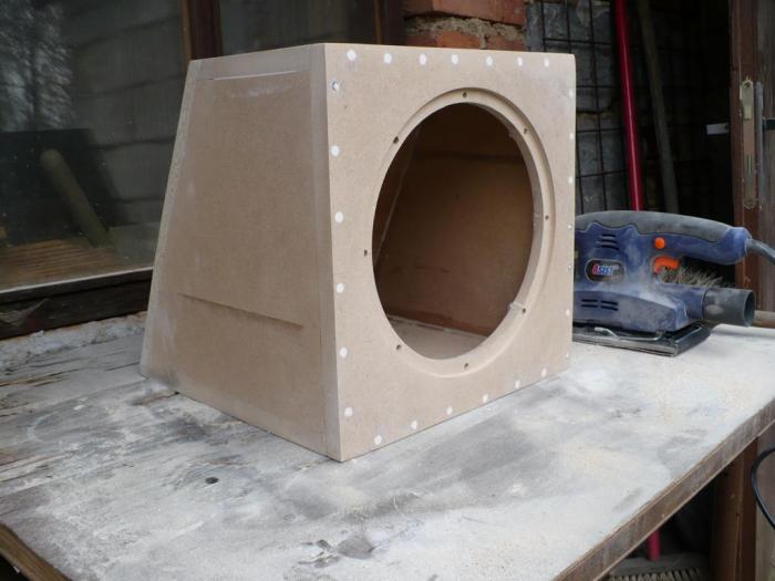

Ja takhle shanel odrezky na bednu asi 2 mesice. Nechtelo se me davat 1200 za tabuli ktera me pak bude na 2 veci. Nakonec jsem sehnal. Na bocnice jsem musel desku slepit ale to je uplne jedno protoze lepenej spoj drzi mnohdy lip jak sroubovanej :) A jak uz jsem psal, na zadni stranu ne nezbylo tak jsem ji udelal z drevotrisky.
foto k příspěvku  od crazyape

koren: proc? jakej je rozdil mezi tim jestli je to lepene nebo neni? Kdyz je to slepene kvalitne a rovne.... radnej rozdil v tom neni. Drevotriska ma samozrejme trosku jiny char ale zase takovej rozdil to neni vzhledem k tomu ze zadni stena je vetsinou vytlumena....

crazyape: kdyz nic jinyho tak kazdej material bude jinak pracovat(nasavat vlhkost, reagovat na zmeny teplot...) takze se ti to muze krasne popraskat. stejne tak u lepeni - vem si ze v cely bedne mas X desitek vrutu a najednou kus napric jen lepenej?
jasne ze se asi nebavime o extremnich vykonech v SPL, ale kdyz uz se s necim budu patlat tak at je to poradne
o 12.03.2008, 18:33 | crazyape
Vsimni si jak to mam delane, v mem pripade je uplne jedno ze to mam lepene a neni to skoro ani videt. Zadni stranu jsem chtel udelat taky z MDF ale proste uz holt nebyla a opravdu to nepoznas na zvuku. A ze bych mel v aute/kufru nejak extra vlhko si vedom nejsem....
o 12.03.2008, 19:33 | koren
z fotky poznam prd,ale vypada to pekne udelany;-)
