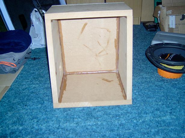

Tak jsem se nudil a trochu předělávám zase muziku, mám SW Hertz ES300 a měl jsem ho v BR, udělal jsem si uzavřenku na 25L, basy jsou teď víc precizní a prostě je to teď mnohem lepší poslech. Jinak jsem to dělal z 25mm MDF. Ještě to chci udělat, abych když dám dolu loketní opěrátko, na zadných sedačkách, tak aby šel vidět ten SW, ale nějak musím vymyslet, jak vyříznout díru do sedaček, protože tam mám takový plast a za ním železo ze sedaček. Tak kdyby někdo měl nějaké zkušenosti, tak bych byl rád poučen.
Co na to říkáte?

o 08.03.2008, 18:48 | Mááša
tak jestli je spokojenost se zvukem, tak není co řešit ..
ale zdá se mi jako zbytečnost dělat to z 25mm MDF ... :)

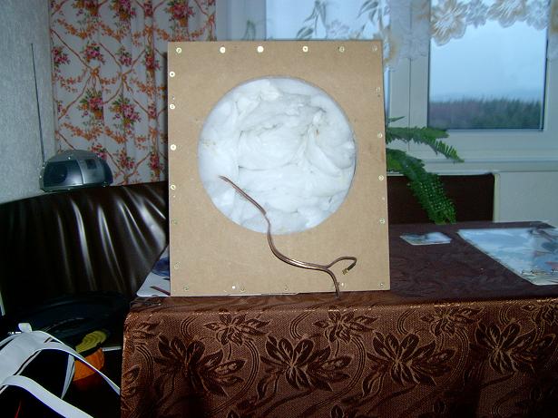

o 08.03.2008, 19:25 | kucik
to tlumení je teda hustý,vždyť ti tam nemohl zůstat žádný objem ne
o 08.03.2008, 20:03 | Verano
kucik: ne asi:D:D
o 08.03.2008, 20:48 | Susi
Toho tlumení je fakt dost... :-))

kucik: toho tlumení tam je sice dost, ale cendler určo ví co dělá a právě proto , že je uzavřená, tak je tam toho tolik. Já slyšel BR bednu přesně s takovým množstvím tlumení a nechápal sem jak to parádně hrálo ,takže v uzavřence to musí být luxus
Susi: Hertze sem měl , sice HXko, ale zvukově moc dobré, jediné co bych já možná zvolil je SW od Audiosystemu, ty hrajou taky moc slušně

Tak toho tlumení tam není zas tolik, tak akorát ;-)
