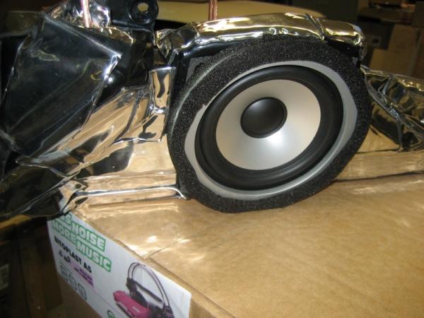

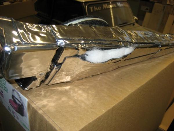

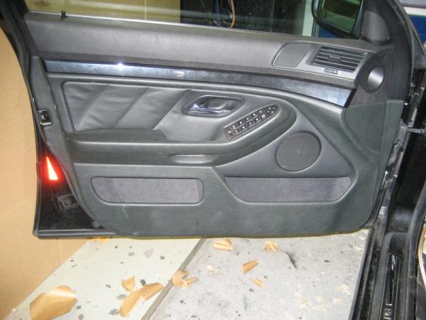

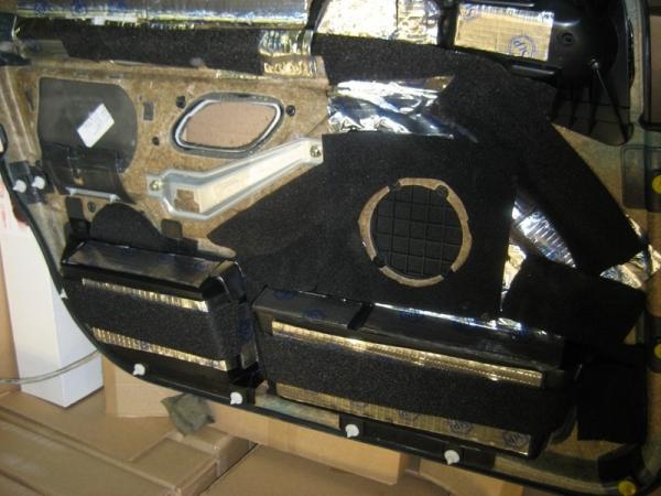

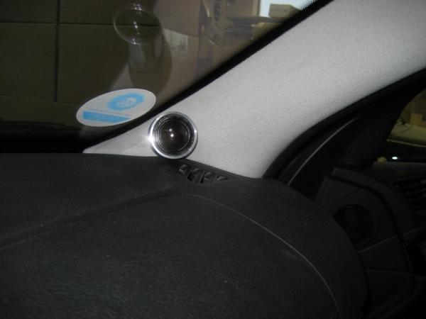

tu jedna montaz z DE
foto k příspěvku  od noclue
o 07.03.2008, 20:32 | noclue
Andrian Audio A130 in aperiodisch bedämpften Originalgehäuse in der Tür
Andrian Audio A25T in meinen Alukapseln an die A-Säule
o 07.03.2008, 20:33 | noclue
o 07.03.2008, 20:34 | noclue

noclue: super fotky, díky! Tak nějak bych si to představoval. Jen mi povězte, má to několikanásobný oblepování sikadampem (nebo čím) nějakej smysl?? Těhle pár fotek mi určitě hodně pomůže...
o 07.03.2008, 20:59 | noclue
v podstate lepis ozvucnicu, cim viac sika, tym viac fun... abcha, nie je to uzavreta vid flies 07/03/2008 20:33
o 08.03.2008, 00:03 | Susi
OK, čím víc, tím líp.
Ještě jsem to neměl rozebraný. Ta kapsa není uzavřená?? Máš asi namysli udělat to stejně jako na té fotce. To rouno má, předpokládám, svůj smysl.
o 08.03.2008, 09:24 | noclue
to rouno je aperiodicke tlmenie, pozri prispevok
tam je to popisane preco... repro je prave aj tam spominane AA 130
btw tento typ ozvucnice bol aj v lime beatli
