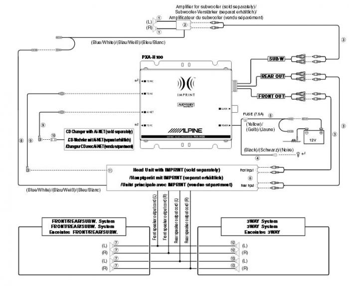

Nebudu kvůli tomu zakládat novej thread... V návodu u PXAH100 je možnost napojení RCA zpátky do HU a využít tak interního zesilovače pro pohon repro... (loop)
Prakticky pak má člověk imprint jako front/rear na zesilovači co je v rádiu a všechno zapojený přímo přes ISO. Máte s tím někdo zkušenosti na ///A 9884 resp. 9886? Funguje to vůbec?

o 08.09.2013, 20:28 | mr.brain
Nevím jak konkrétně nastavit spodní přepínače... NORM pokud nepoužívám procesor, EXT-AMP pokud mám procesor. Otázka je, jestli lze výstupy z procesoru tedy napojit na RCA v rádiu a to pak vlastně posílá signál do interního zesilovače a lze použít ISO výstup na repro.
Nemám teď čas dělat nějakou složítější instalaci, takže mám tu Alpinu a KCE350BT jen a nevím jestli lze použít i ten procesor a Imprint.
