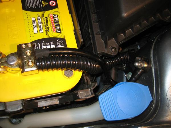

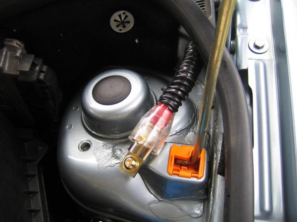

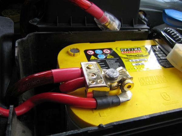

Takže som s tím začal aj ja na sezonu... Komponenty - Nakamichi CD-400, Morel Hybrid Ovation, DLS A4 a A3 woofer asi Morel Elate po prípade JL 12w6...
Kedže som auto nedávno kupil, musel som začať všetko odznova... tlmenie a kábeláž je po vybratí komponentov najdôležitejšie...

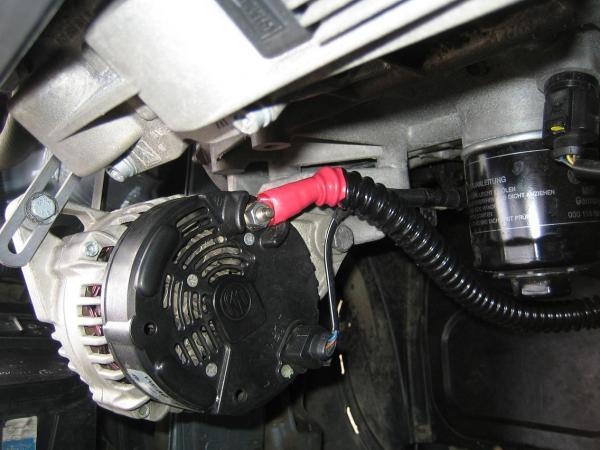

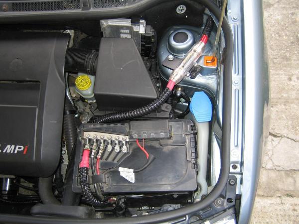

zašal som s káblovaním v motorovom priestore výmena baterky, výmena origoš kábla medzi baterkou a alternátorom na 35 qmm a natiahnutie napájacieho kábla v priereze 50 qmm pripevnenie ANL poist. puzdra...

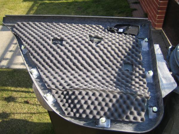

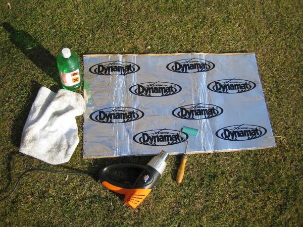

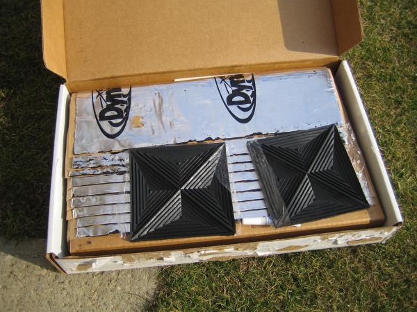

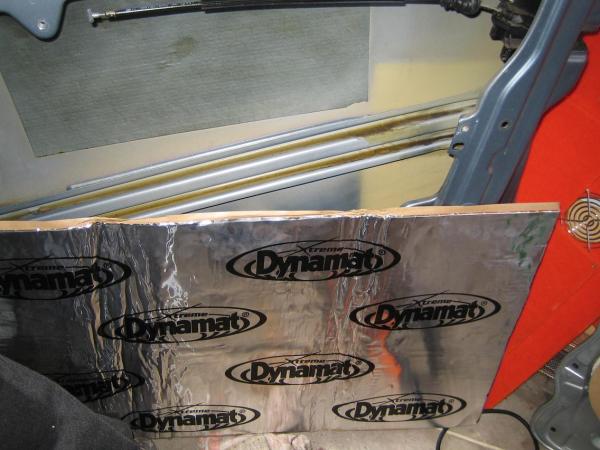

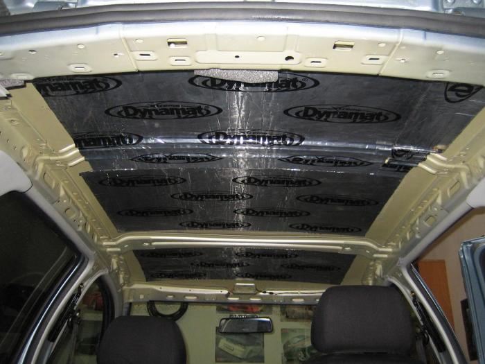

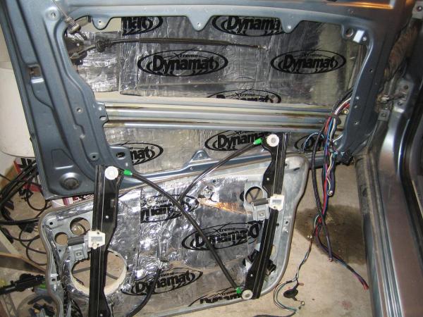

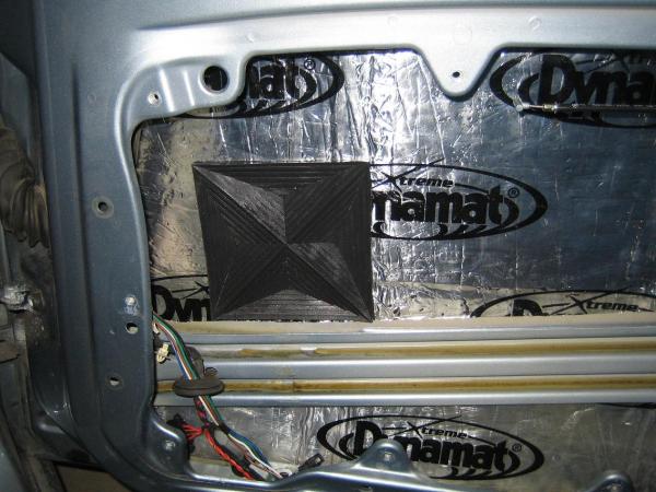

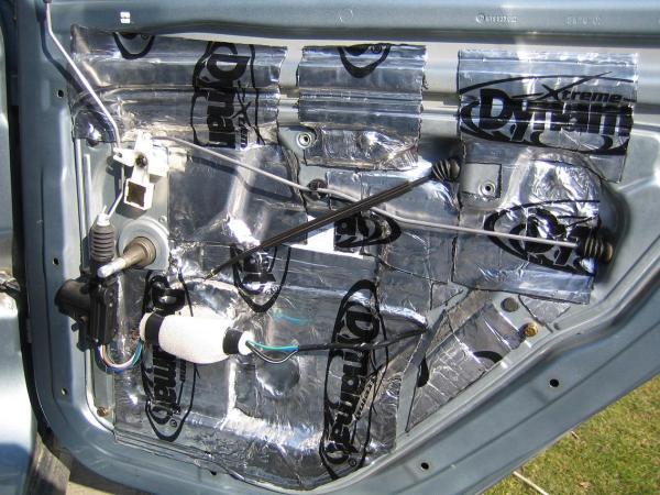

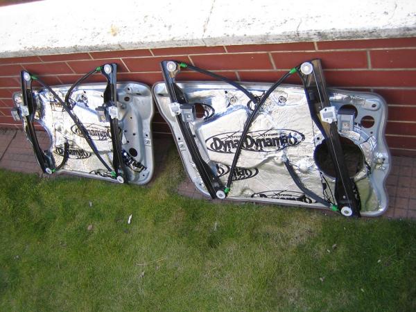

Potom prišiel na rar vytlmenie auta čo ešte stále nemám dokončené, spravil som zatial predné a zadné dvere potom ešte nasleduje strecha a kufor...
foto k příspěvku  od frantobmw

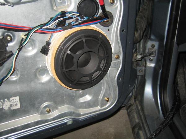

No zatial to vyzerá takto ešte musím s kamošom napojiť elektrické stahovanie okien nalepiť ANS na tapacír a na výkend asi začnem s posluchom a s laborovaním kam dat výšky :)

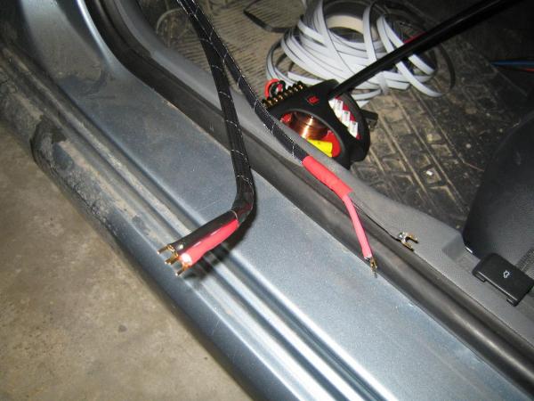

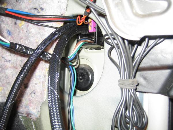

o 04.03.2008, 23:06 | texmur0
pěkná čistá práce. pochvala
P.S. kde kupuješ a za kolik ty oplety na kabely?
o 04.03.2008, 23:17 | Midi34
jako texmur -pěkný a čistě provedený
p.s. repro kable to jsou jaký ?
jinak myslím že morel je obzvlášt vhodnej na aktiv -tip do budoucna
o 04.03.2008, 23:21 | frantobmw
Dakujem, oplety aj kábel mám z fi hifol su to Neotechy Sound Stream 2x3 a 2x2 mm...
Morely budem mať napojené bi-amping, som zvedavý na zvuk :)

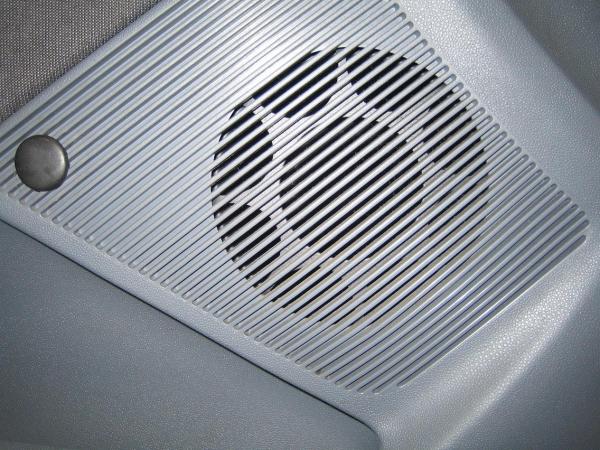

o 04.03.2008, 23:45 | frantobmw

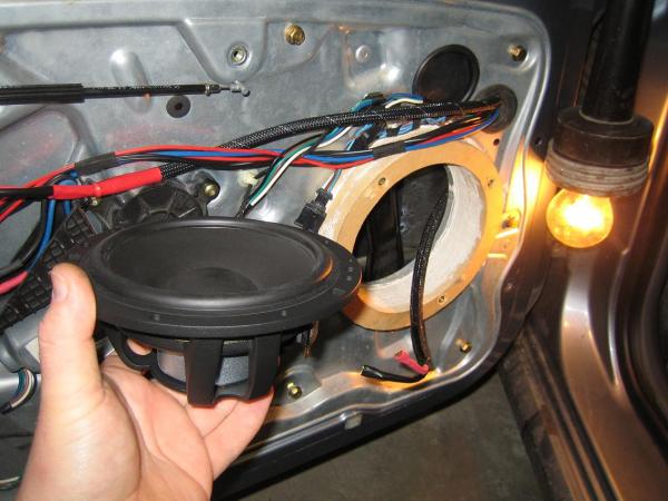

Rozmýšlal som že si vyrežem tapacír ale vo fabii je problém na pravých dverách, keby bol reprák vysunutý pri zatvorených dverách by sa kastlík nedalo otvárat, a to je škoda...

o 05.03.2008, 07:53 | buddha
taky řešim ten nablblej tapec,celkem koukám že si tam nacpal i mřížky...
nepamatuješ si výšku mezikroužků?
Hybridy bych taky asi hodil do aktivu,ale aspon tu vyhybku vyzkoušíš :)
Jinak teda krásně čistá práce,to mam co dohánět :)
Cenda:myslíš že schovanej středobas bude hodně znát?
o 05.03.2008, 08:52 | noclue
buddha: ano schovany stredobas je pocut, ako povedal robo machan... "hra to tak jaskynne"
stracaju sa tam trocha detaily.... ale je to o prioritach....
ja som mal uz 2 morely pod tapacirom, vadi to teraz sa robia komplet nove tapaciry.....
franto: cim chces otvarat kastlik za jazdy, v lavej mas mobil a v pravej ovladanie hlasitosti :D :D :D (jedine, ze zvladas nohou)
na umiestnenie vysok urcite vyskusaj aj miesto tesne pri stredobasoch s natocenim hore na vodica....
o 05.03.2008, 09:00 | buddha
noclue: díky za poznatky,mam dvoje tapecy,jedny už rozřezaný a právě jsem myslel že by to vypadalo nenápadněji...
ale priorita je jinde,takže spíš vymyslim nějakej lem tý díry kolem repro.a s výškama budu hodně laborovat,uvidíme kde nakonec skončej.
franto sorry za ot :)
o 05.03.2008, 09:24 | mendo
nebudem tu uz franta vychvalovat ,nachvalil som ho dost :D S Noclue suhlasim, mal som niekedy iridia v dverach trocha utopene aby vosla seriova mriezka...jaskyna jak svina!. dal som dole mriezky a zvuk sa otvoril min o 30% proste zmena ako keby tam boli uz ine repra,potom som pridal este medzikruzie a membrana uz trcala trocha nad tapacirom a bola to tiez zmena(bez natocenia)-hold 2w. Teraz som sa nastval ,startol priamociaru nakydal zivice a spravil ozvucnice s miernym natocenim ,uz bude ale 3w.
o 05.03.2008, 09:26 | mendo
BTW: podla tej fotky to nieje az tak zretelne vidiet ale zda sa mi ze plast tapaciru zasahuje do plochy membrany, vyrezal by som to a dal tam priezvucnu tkaninu :-)

zajímala by mě jedna věc nač měnit kabel od alternátoru pokud neměním alternátor za silnější ten origo kabel by měl snést jeho plný proud a ztráty by měly byt v normě kabel bývá docela krátky.má to nějaký význam???
o 05.03.2008, 20:29 | noclue
lebo das lepsi :-) a vyznam to ma pri starsich autach...

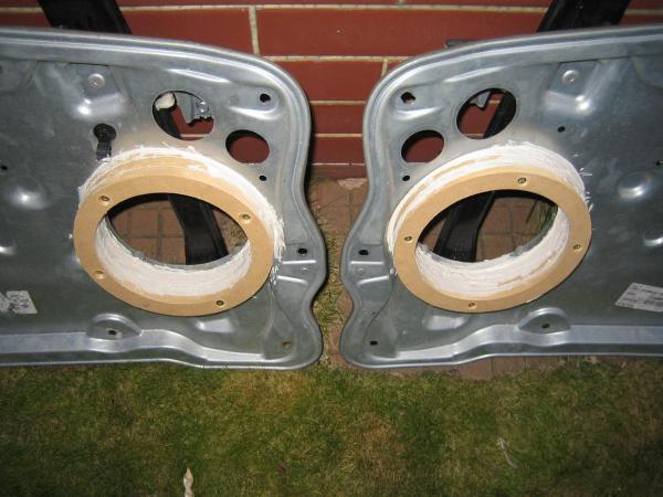

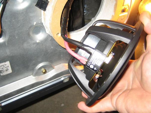

Čo sa týka toho tapacíra najprv to budem skusať bez toho potom to nahodím a vypočujem si rozdiel ked to bude také zlé ako tu píšete tak to spravím a vyrežem si dieru a dám tam priezvučnú tkaninu...
Dal som tam aj mriežku reproduktora aby sa membrána nedotýkala tapacíru, takto na vnutornej strane bližšie k repro tapacír nenasedí na fest ale je tam cca1cm čo som vyriešil s jedným samorezom :) Tie medzikružia maju 36mm výšku...

Kábel od alternátora som menil hlavne aby to vyzeralo lepšie, bo tam bola sériovka max 8 qmm... :)

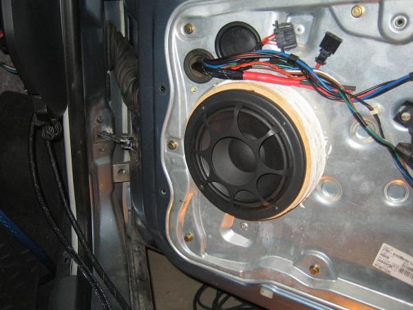

NO takže dneska mám malý test Morelov za sebou, vyskušal som bi-amping aj normalne zapojenie s premostením zosíkom na 2x250W...
A musím povedať že bi-amping sa mi nepozdával od prvej chvíle, proste ten výkon 4x80W je pre Morely málo.
Potom prišla premostená A4-ka a všetko sa zmenilo...
Basy sa spevnili a začali hrat presne a prekreslene, proste parada.
Takto som snimi spokojný :D

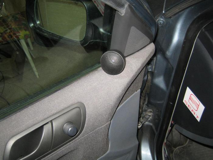

S výškami som troška laboroval... presne nad stredobasmi a potom pri trojuholníkoch.
Ešte som sa nerozhodol na 100% ale pri prvom variante bol ten prejav kompaktnejší a pri trojuholníkoch sa to troška odtrhlo ale zároven sa scena zdvihla...
o 10.03.2008, 23:57 | frantobmw
takže konečne mám predné dvere dokončené a výšky namontované...
o 11.03.2008, 18:51 | buddha
mě nakonec skončily v růžku sloupku A.
ted ještě vymyslet jak je přidělat.
co ty mřížky?budeš řezat?
o 11.03.2008, 19:57 | mendo
franto mi spominal ze ziadny pocutelny rozdiel s tapacirom a bez nespozoroval. tak asi nebude sa nist rezat
o 11.03.2008, 21:07 | buddha
no,tak já asi snížim kroužky a prubnu druhej tapec :)

Dneska som si troška zase tlmil :D
o 12.03.2008, 21:11 | frantobmw

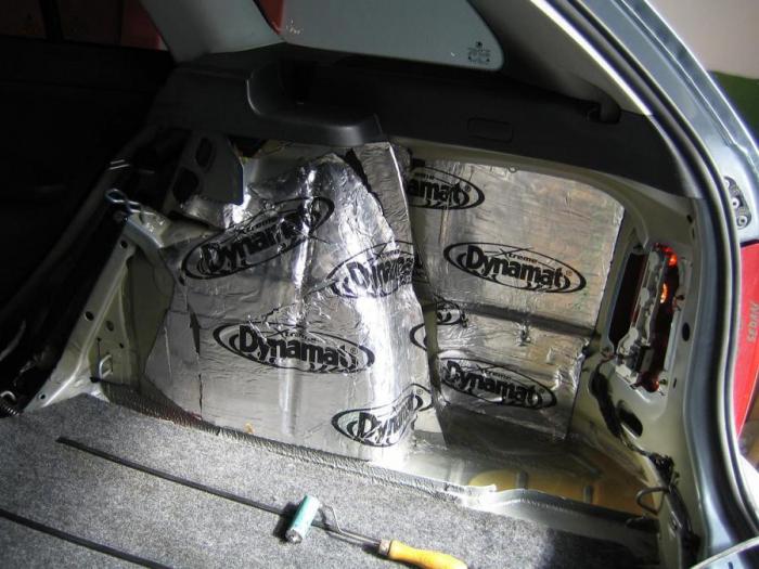

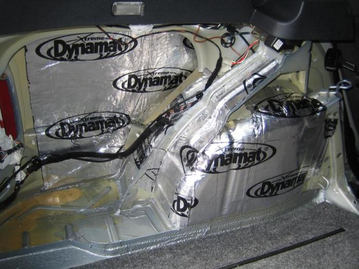

začal som tlmit kufor....

o 16.03.2008, 09:17 | Ricci
Franto, by ma zaujimalo, naco si tam nechal tu morelacku mriezku ked mas repro pod mriezkou na tapacire? :-)))
o 16.03.2008, 10:12 | mendo
mne sa to nahodou tak paci:)

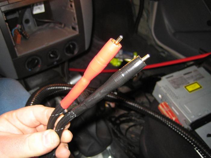

o 16.03.2008, 22:59 | frantobmw

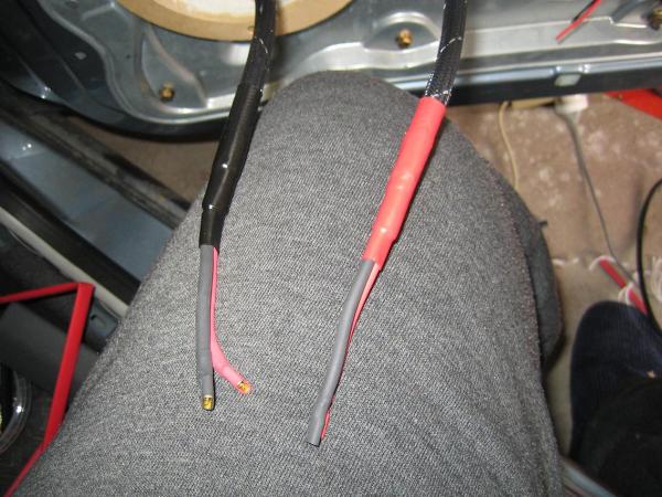

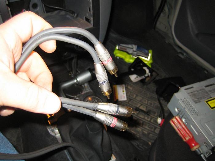

Troška som si vytuningoval RCA :)
Ricci, preto lebo sa mi membrana stredobasu dorážala na tapacír a vzgalo to pri väčších výchylkách... takto nemá šancu :)
