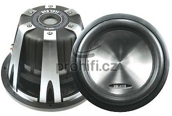

Zdarec chtěl bych vědět jak by hrali tyto dva USáci..A doporučit zesík který to v poho zhltne díky moc.

tak sub je toto [ Link ]
ted zalezi kolik max chces dat do zesiku a jestli ti staci 2k v mustku nebo chces nutne momo
o 05.03.2008, 19:24 | tukan
Joo je to US blaster 2071 a chtěl bych do bedny rovnou 2 kusy tak nevím čím to živit :)
o 05.03.2008, 19:28 | tukan
o 05.03.2008, 20:01 | Zaky
Na tyto 2 kousky,monoblok který dává aspon kolem 1kw na dva ohmy.
o 06.03.2008, 20:13 | Infernus
dal bych to na tohle bude to hrát good [ Link ] nebo bych to dal na [ Link ]
