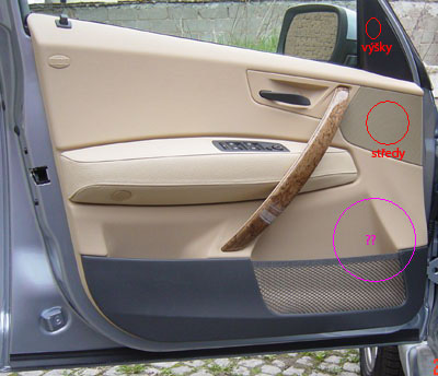

o 04.03.2008, 14:14 | texmur0
časová korekce mě netrápí. v sestavě bude Alpine Imprint procesor a ten nastaví časové i frekvenční korekce. jde mě o přednes jako takový.
Snažím se o solidní SQ instalaci ale nechci kuchat tapecír v novém BMW není li to naprosto nezbytné (fialový kruh)

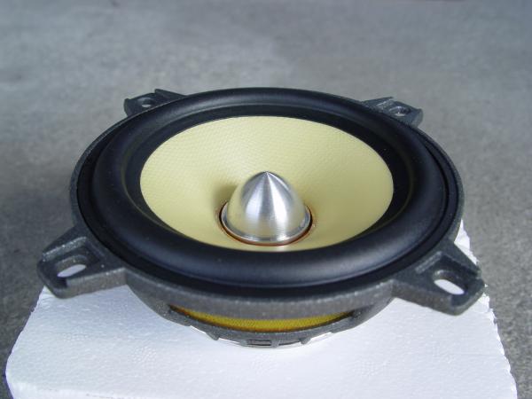

o 04.03.2008, 17:03 | wattman
jako Crashpc....
Woofer v kufru se ořezává nejčastěji na 80Hz(SQ tedy i 50..:-) )...a při solidní instal není poznat přechod..Ale pro ten střeďák řádně vytlumit-popřípadě zavřít..
Ale jestli je to nějaký 100mm kocour,tak aby se mu to líbilo...resp.aby dokázal od 80Hz s nějakou kloudnou charkou hrát..:-)

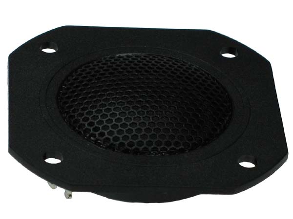

o 04.03.2008, 21:20 | texmur0
výšky SEAS
foto k příspěvku  od texmur0
o 04.03.2008, 21:26 | texmur0
středy Focal K2 power

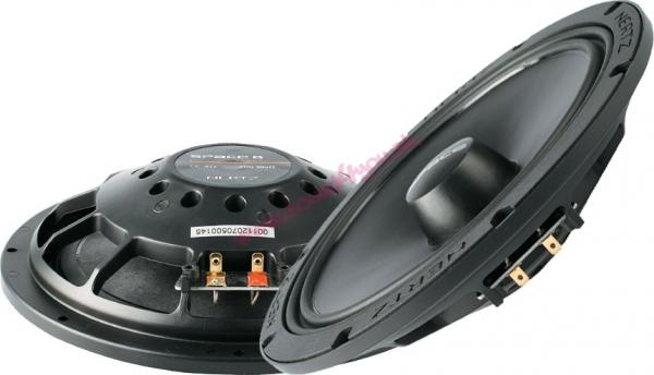

o 04.03.2008, 21:29 | texmur0
no a basy - ještě nevím ale zvažuji HERTZ SPACE (kvůli výšce)
ten by šel pod sedadlo do original umístění a nebo bude li to nutné do dveří. Vzhledem k tomu že ten focel umí hrát v pohodě od cca 180 Hz tak nevfím je li nutné cpát ten bas do dveří
Díky moc za názory :-§

o 05.03.2008, 10:19 | noclue
05/03/2008 08:39 noclue: "najlepsie spolu so stredobasom A165G" hlbka okolo 7cm, ako kazdy poriadny reprak :-(
pocul som aj 2xA130 na stranu tusim na Eton PA, to ti islo rozobrat dvere...
Space som pocul len na "spackanej!!!" montazi... takze neviem, co si mam mysliet, inak vseobecne stare herze nelubim ... okrem novych ML-jek
