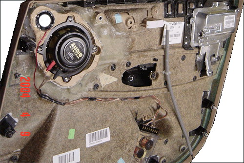

Jak byste moc tlumili dveře když v nich bude jen 10 cm střeďák ožíznutý tak na 250Hz? Bude chycený ve zpevněném tapecíru vytlumeném BRAX pastou.
Vnější plech bude tlumený také pastou BRAX+bitumen -hlavně kvůli snížení vibrací od SW, a středobasů jsou v podlaze.
???otázka je zda má smysl nějak uzavírat díry ve vnitřním plechu když je ten sřeďák chycený v tapecíru.

U 250Hz není až tak markantní tlumení, pokud 10cm do celých dveří tak to nic moc, raději udělat ozvučnici

to si také myslím takže nebude lepší uzavřít ten vnitřní plech, čímž vznikne mezi vnitřním plechem a tapecírem ozvužnice několik litrů pro ten střeďák.
Uzavřenka pro střeďák by byla dost pracná :-(

jj, je to práce na víc,ale i těch 250 v ozvučnici trochu zpevní přednes , zkus to bez ní, zkušebně a připrav si nějakou alternativní a rychlou ozvučnici jen na test, Uvidíš podle sebe co a jak
