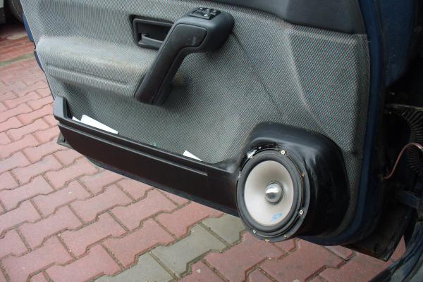

.. dveře ..
foto k příspěvku  od Kotass

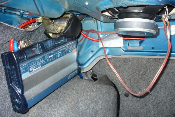

.. zes ..

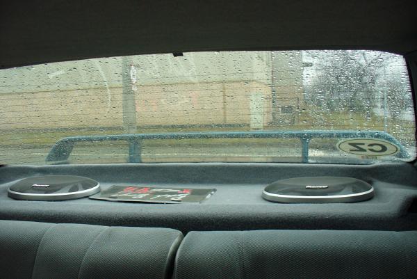

.. ovály ..
