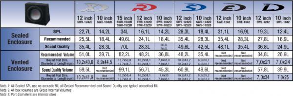

toto by mohlo pomoct
foto k příspěvku  od tazman

Bohužel ta tabulka je na ty novější modely :( né na ten můj starší :( ale i tak díky

mno si myslim že by to nemělo neako vadit že je to na novějši.. je fakt že ja mam 1222d..a ten ma o 200 rms vic mno..
