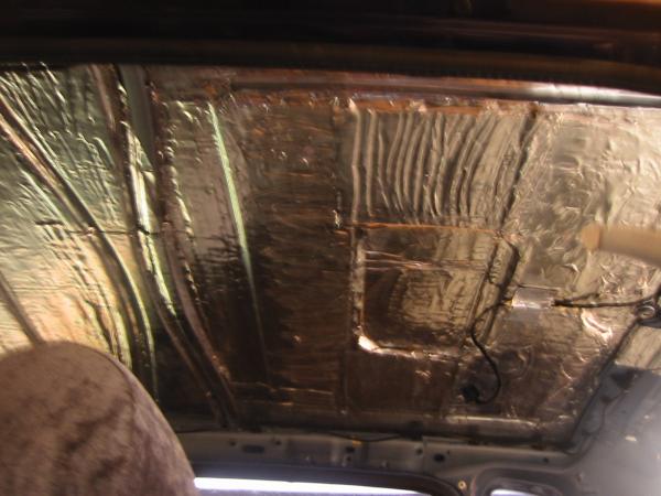

o 25.02.2008, 22:41 | viper
sem to vyřeši takhle ještě dopotáhnu ty boky ale ty jsou dobrý ale nechce se mi to zas někdy sundavat
foto k příspěvku  od viper

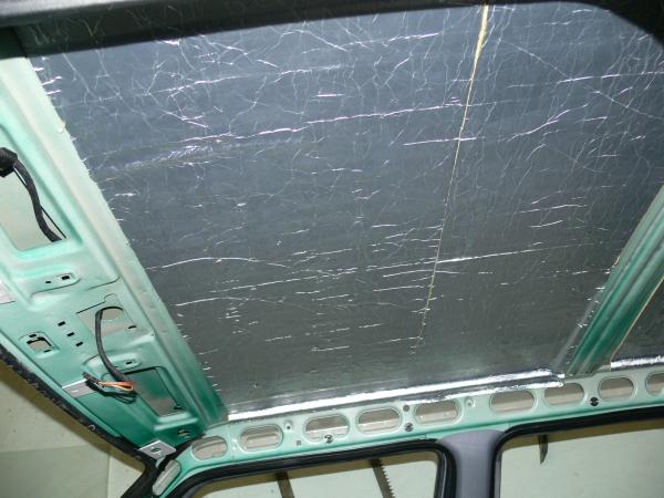

o 25.02.2008, 23:14 | redbullboy
nemam feldu ale ja sem to delal celoplošne čo je podla mna najlepšia volba :)
foto k příspěvku  od redbullboy
o 28.02.2008, 02:54 | Sisma
Jj, určo celou střechu. Já to dělal na fáčku taky, to má snad ještě měkčí střechu a rozdíl docela podstatnej... Ty pruhy 15/15 mi nepřijdou jako vhodná volba. Když už tlumit, tak pořádně, ne jen tak "trošku"..
