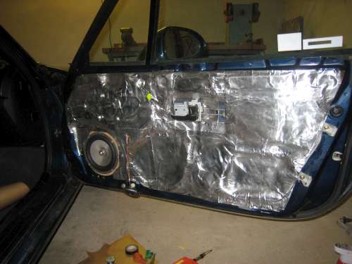

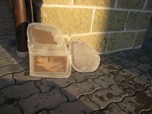

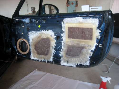

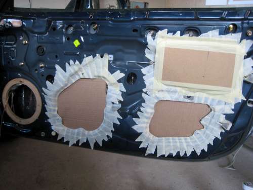

o 24.02.2008, 19:00 | dolph
trochu mi hlava neber to jak ti tam drží ten karton (myslím že je to karton) čím jsi zaplnil ty ďoury..
o 24.02.2008, 19:03 | Bingi

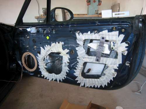

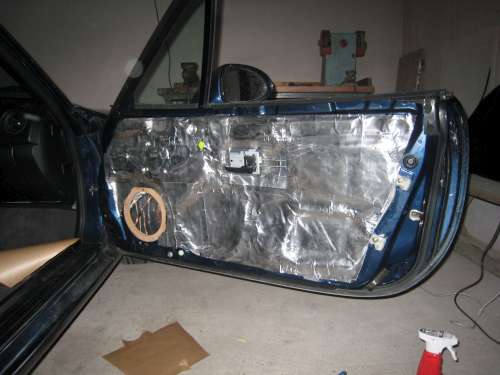

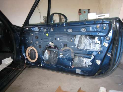

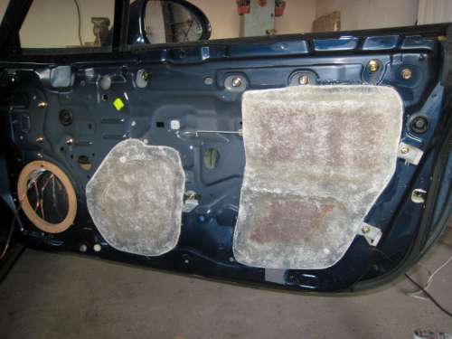

tlumil jsem sikadampem, jedna vrstva vnitrni plech,laminatem prekryte diry+jedna vrstva vnejsi plech. rozdil je znatelny, rozjasneny zvuk ve stredech + chvejici se chlupy na noze:))) druhou stranu mam jeste original, takze se to dobre porovnava.
o 24.02.2008, 19:05 | Bingi
karton vrazeny ze zadu mezi lanka a plech, drzel fest, ani nebylo treba lepit

Konečně někdo, kdo pořádně zadělal díry, pochvala:o)
Jak si přichytil laminát ke dveřím ?

o tom braxu vim, ale nechtel sem aby to tlumeni vazilo 10kg. na aute konstrukteri setrili kazdy gram, pulka kastle z hliniku atd.. Ke dverim jsem to prilepil silikonem, ted budou na rade 20cm kompa tak snad bude dlsi posun..

Bingi: Taky jsem to chtěl původně přilepit silikonem, ale když jsem to pak skoušel dát dolů, tak nic moc, tak že jsem sehnal medvědí hovno a to je pro mne vhodnější.
Shr3k: Popsal si krásně můj případ, to že mam kombi tak se na to i ten člun pěkně hodí, akorád u mne je průser, že ani nebudu muset dávat na podlahu 18mm MDF a i tak to z váhou bude zajímavé :o DDD
