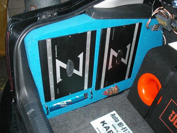

o 16.02.2008, 13:14 | Kapka (M)
kdysi davno jsem mel prvni sestavu v Octe takhle..snad to pomuze...
foto k příspěvku  od Kapka
o 17.02.2008, 09:23 | SilverGhost
No, máš dvě možnosti. Buď ji přilepit na plech lepidlem na autoskla, ale nutno pořádně odmastit, nebo provrtat blatník a dát tam šroub a zvenku matku :-)
o 17.02.2008, 12:21 | doronel
Někdy používám suché zipy (musí to dobře "sedět") a drží to perfektně.
o 17.02.2008, 12:25 | AUTOHIFICENTRUM Liberec
na té levé straně se dá využít jako základ držák pro origo changer....
