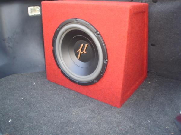

Kdo ma tenhle sub v ORIGO 20l ozvucnici? Mohl by me hodit rozmery? Diky
11.02.2008, 10:10 |
Pavel02

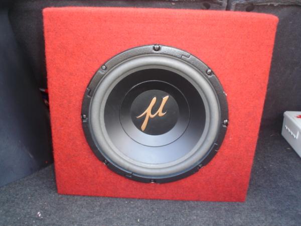

není to origo, ale má přesně 20 l, všechny míry jsou vnitřní, takže bacha a při výrobě (řezání) přidat tloušťku materiálu (stěn).
Základna: 275mm x 310mm
Přední strana: 310mm x 300mm (výška)
Bočnice: 275mm x 300mm x 160mm
11.02.2008, 10:12 |
Pavel02
Ale nemí přece problém si to spočítat a udělat podle toho,jak ti to nejlíp pasuje do tvého prostoru.
11.02.2008, 16:17 |
crazyape
dikys, no zajimalo me to jak velky to +/- je. Ja uz mam neco navrhnuteho a vychazi to na necelych 23l. Coz pisou ze je stred... mas to tlumeny necim?
11.02.2008, 17:04 |
Pavel02
Ano.klasické rouno.
12.02.2008, 08:12 |
Petura
24L, 22mm MDF
