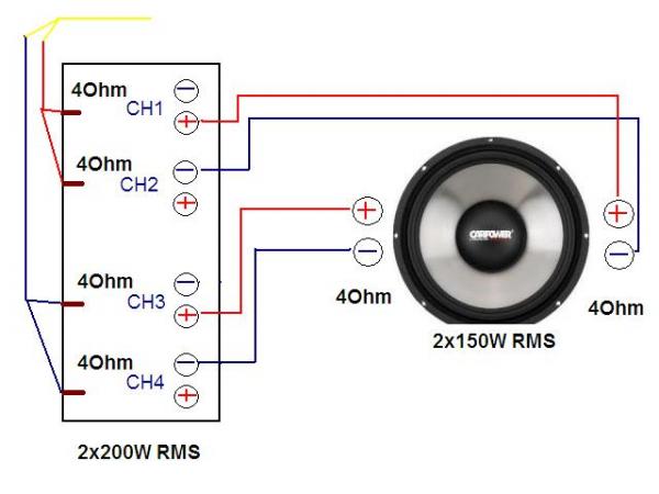

nebudou se cívky v tomhle zapojení hádat? zesik Magnat Traxx 600
foto k příspěvku  od achiles
o 07.02.2008, 12:50 | Smrada (M)
No ja bych to nedelal. I kdybys to seridil podle multimetru a ruzovyho sumu, tak to stejne nebude presny
o 07.02.2008, 13:00 | Mááša
Taky bych do toho nešel, nikdy nedokážeš, aby šel do každé cívky stejný výkon.
o 07.02.2008, 13:29 | Escudo
možná havarijně v případě dvoukanálu na mono, ale takhle bych do toho taky nešel
o 07.02.2008, 19:08 | dddd
a proč vymejělíte takové pikačoviny, dej to na monoblock a je to
o 07.02.2008, 22:02 | texmur0
a proč to nezapojíš tak že na vstup CH1 a CH3 dáš červený signál a na CH2 a CH4 modrý?
o 07.02.2008, 23:47 | Mááša
řekl bych, že jde spíš o to, že nikdy nedosáhne stejného výkonu do každé cívky, přehozením signálu na vstup zesilovače to nevyřeší
nejlepší volba by byl 2 kánál nebo monoblok, přesně jak píše "dddd"
o 08.02.2008, 13:10 | texmur0
Nejlepší volba je mi taky jasná ale když použiji 4 kanál tak je podle mne lepší to co jsem psal, neboť jde do obou cívek stejný signál - jen musím nastavit stejný gain a to je uznávám obtížnější ale ne neřešitelné
