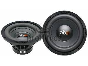

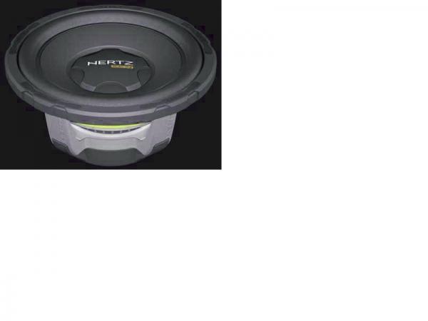

Prosím poraďte kdo máte zkušenost: Na SQ instalaci s trojpásmem vpředu jaká SW? Jsem limitován 4+4 Ohmy a montážní hloubka max 130mm.
Vybal jsem Tyto kandidáty:
Hetrz ES250D ( [ Link ] )
Powerbass S-10 D4 ( [ Link ] )
HELIX E 250 ESPRIT( [ Link ] )

o 06.02.2008, 13:30 | michal_smsmsm (A)
rozehravam u sebe 2x helixe v uzavrence a zatim moc libi ;) ale zbytek jsem neslysel takze nevim
o 06.02.2008, 13:52 | texmur0
A v kolikalitrové máš jeden?
o 06.02.2008, 14:27 | michal_smsmsm (A)
dle vyrobce maji mit 18litru, ja mam cca 19l

o 06.02.2008, 14:41 | prohifi.cz
tady bych sel do placatyho Helixu :-)
o 06.02.2008, 14:42 | clown
mno, me do sluzebaku pujde taky placatej Helix :o)), ale zivenej 600W :o)

o 06.02.2008, 20:21 | texmur0
Hele ale na stránkách fisheru píší že má mít uzavřenku 35l !!! a taky má dost vysokou rezonanční frekvenci-47Hz !!!
Jak hraje odspoda v porovnání s jinými 250tkami a jak je to s tou litráží ozvučnice?
o 06.02.2008, 20:53 | clown
mas blbej datasheet, never tomu co maj na webu ..., mas li fax, muzu nafaxovat realne data .. vcetne BP :o)
o 06.02.2008, 21:21 | texmur0
no fax nemám ale stačilo by mi kdybys mi to oscanoval a nebo alespoň mi sem napiš ty OK hodnoty

o 06.02.2008, 21:35 | clown
ok ..
mam to v praci v supleti :o))

o 07.02.2008, 10:32 | michal_smsmsm (A)
uzavrenka 18litru, BR 25litru, BP nevim :) to si nepamatuju..srovnani s jinejma 25 nemam, pac v tomhle aute nikdy nic jineho nebylo, a jak rikam teprve je rozehravam, takze zatim tezko rict co to dokaze... tahle 25tka v BR + 30 v BR byl docela mazec :)

o 08.02.2008, 13:11 | texmur0
Ale koukám že HELIX E300 zahraje podle opravených parametrů v uzavřence 24 litrů. to je paráda asi jdu do něj. Máte s ním někdo zkušenost?
