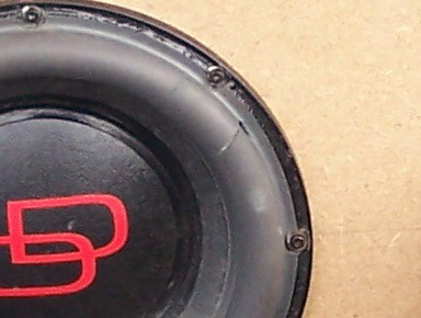

hmmm sa mi podarilo ....ono tam diera ani neni je to len natrhnute ma to tvar V a velkost asi 2cm....cim to zalepit??

o 03.02.2008, 11:45 | mishan
ježíííííš, co si děláááál :-( :-)))))
zalep to sekundovým lepidlem
o 03.02.2008, 11:52 | alfik | Upraveno: 2008-02-03 11:53:29
no ked to zalepi sekundovym lepidlom ostane to tvrde a to nemusi mat priaznive nasledky pri velkej vychylke.skor by som to skusil podlepit chemoprenom ostane to pruzne
o 03.02.2008, 12:05 | stewe21
mishan.... zadne plato vo felde ho trocha natrhlo :((
o 03.02.2008, 12:13 | sprath
sekunďák, ale s citem ať tam nemáš centimetrový tvrdý kolečko, pak to bude fajn
o 03.02.2008, 12:32 | mishan
alfiku, díky za tvuj názor, ale bohužel nemáš pravdu, sekundovým lepidlem se závěsy lepí běžně
o 03.02.2008, 12:37 | petis
stímhle.
o 03.02.2008, 12:39 | Midnite
zkus tam hodit chemopren..
o 03.02.2008, 12:49 | petis
nebo spíš tohle. to je s přísadou pryže.
o 03.02.2008, 12:54 | Piskoteek
ja bych volil taky sekundove lepidlo
o 03.02.2008, 14:04 | stewe21
dik chlapci :))

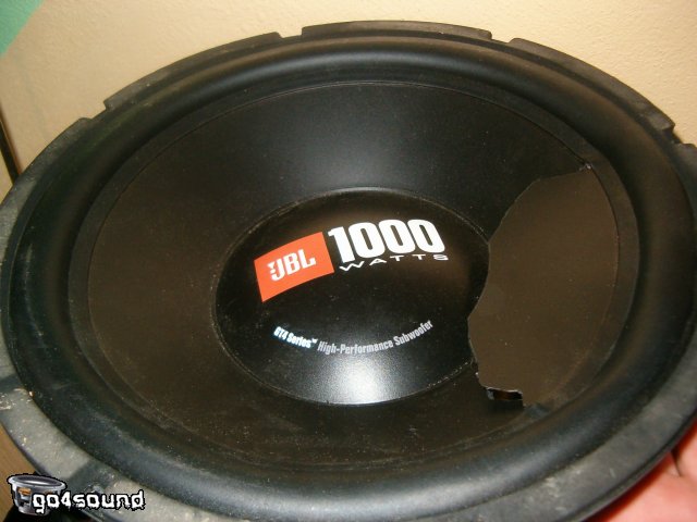

o 03.02.2008, 14:34 | xxxSparco
s ciiiiim lepit toto?:DDD
foto k příspěvku  od xxxSparco
o 03.02.2008, 14:44 | hoff
xxxSparco - tohle je tak "klackem přes záda" :oDDD to asi jen tak nepůjde . . .

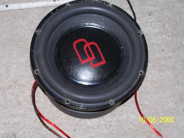

o 03.02.2008, 20:55 | Aligátor
sekundovym tady byl závěs taly lepen a valil dobře někteří si možná vzpomínají :-)
foto k příspěvku  od Aligátor
o 03.02.2008, 21:00 | Aligátor | Upraveno: 2008-02-03 21:02:13
tady to je líp vidět
o 03.02.2008, 21:17 | mishan
jjj přesně tak, tadyje názorný příklad ,proto komentáře typu chemoprén můžou napsat jen tupci :-)))
o 03.02.2008, 23:00 | vinzek fa
jj pamatuju si to bylo masakralni
o 04.02.2008, 09:04 | TomasW
chemopren...
o 04.02.2008, 13:41 | -Hans-
chemopren na namahane spoje a pohoda:o) Na svini, ale funguje.
o 04.02.2008, 18:20 | vinzek fa
na tohle je chemac slabej asi bych rekl
o 04.02.2008, 18:41 | Majk-fox
Normálně pryskyřicí na lepení duše. A nikdo s tim nehne.
