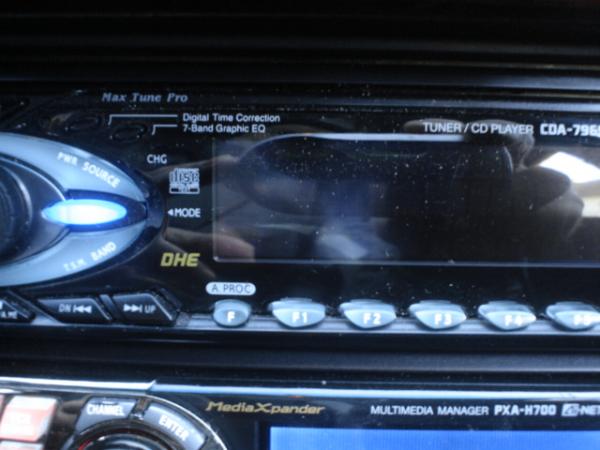

Mám takový problém .... poradí někdo? Alpina CDA-7969R (vyjížděcí-zajížděcí čelní panel). Pozapnutí HU vše nornálně a bez problémů funguje. Pokud ale vyměním CD, tak se čelní panel "nerosvítí" vše zůstane vypnuté kromě modrého tlačítka "MODE". Rádio ovšem nornélně funguje, jen prostě není vidět na tlačítka a je vypnůtý displej. Nevím čím to může být. V nastavování funkcí a ovládání nic čím bych to změníl jsem nic nenašel.
foto k příspěvku  od Pavel02

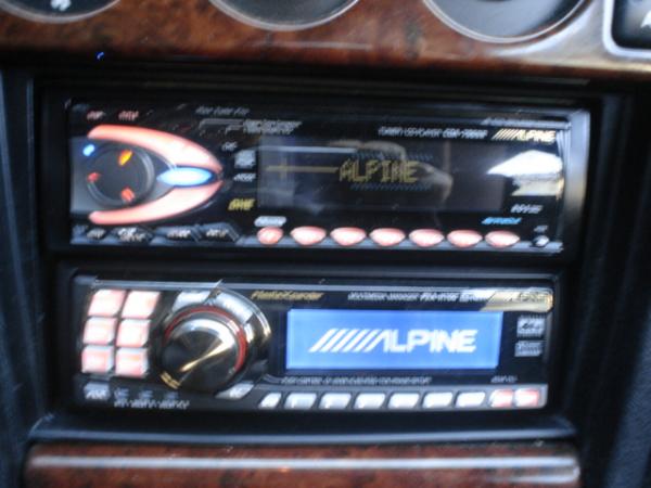

o 28.01.2008, 09:19 | Pavel02
tak je to ok - včechno svítí

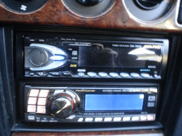

o 28.01.2008, 09:20 | Pavel02
a takto po výměně CD
o 28.01.2008, 09:21 | Pavel02
o 28.01.2008, 09:30 | Cenda
Pavle, kontaktuj clena Koren. Mel jsem ten samej problem u sve 7969, prodaval jsem ji s nim a on si to daval opravovat. Pak uz jsem se zapomnel zeptat, cim to bylo.
o 28.01.2008, 10:44 | m.j.
jj, myslim ze rikal ze to byla nejaka ptakovina, ale ted si nejsem jistej :-)
o 28.01.2008, 11:14 | Pavel02
psal jsem mu maila, zatím se neozval. Má někdo kontakt ? mobil?
o 28.01.2008, 11:22 | m.j.
Teď jsem s nim mluvil, na netu prej bude až odpoledne :-) Nicméně prej asi bude lepší obrátit se přímo na Pavla528, protože už si to nepamatuje přesně a že to asi bylo páskem k panelu, ale ten se nemusel snad ani vyměnit. Toť vše co si pamatuje, takže radši na toho Pavla :-)
o 28.01.2008, 12:39 | koren
jj,presne jak psal m.j. zavada byla nekde u pasku. zaroven s tim mrtvym displejem vypadly i nejaky tlacitka - takze zapnout a vypnout a frcelo to zase normal. oprava u pavla528 do litru. pokud bude ale pasek samotnej nejak blbe nalomenej tak pocitej cca dalsi litr za origo dil
