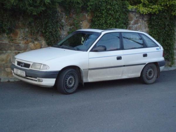

dělal někdo montáž do astry f ,kudy napájení ?k zesu do kufru
+ jakýkoli dobrý rady díky
p.s. není to pro mě

astru nemam, mam omegu...ale je to porad opel...
kabely jdou od baterky lehce pres pruchodku az pod palubku....pak po leve strane pod prahovymi listami az dozadu....nic tezkeho.
signal od radia muzes tahat tunelem nebo podel pravych prahu.

Mam Vectru A a tahal jsem to stejně jako brenky :o)
