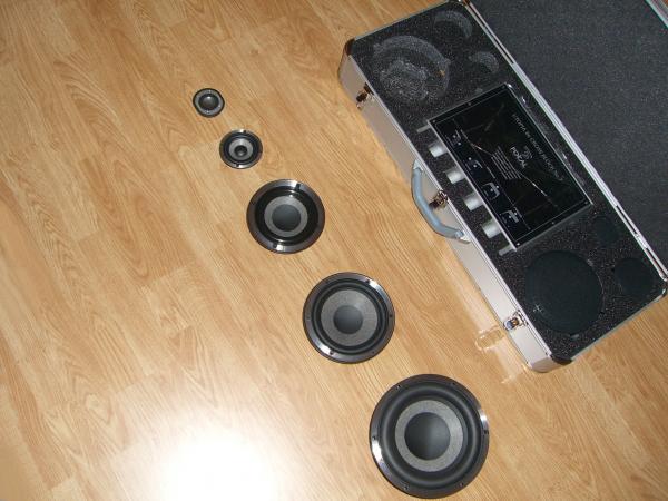

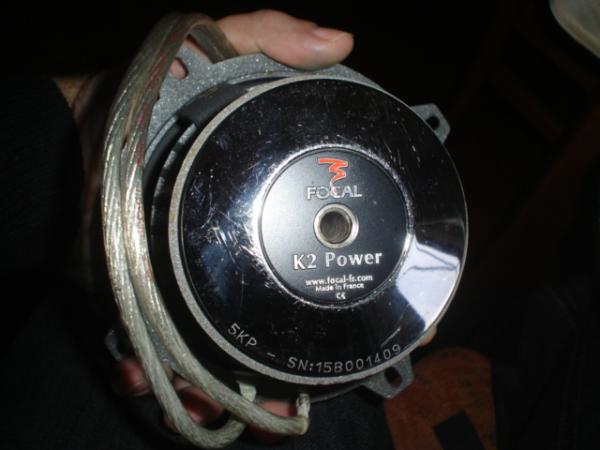

Potřeboval bych pomoci se zjištěním (stanovením) velikosti ozvučnice pro FOCAL K2Power 100KP, které chci použít jako středy do třípásma (Sředobas K2P 130, střed K2P 100, výšky DLS)
foto k příspěvku  od Pavel02
o 21.01.2008, 14:13 | choze
sežeň si parametry repra a bude se to muset spočítat

Stredobas urcite nie je z K2P ale z K3P...
o 21.01.2008, 15:51 | Ricci
Inak 30L podla vyrobcu, kedze to nie je stredak, ale stredobas, zozen si radsej stredak z K3, ten mal 10cm, stredak z K3P uz ma 16cm...

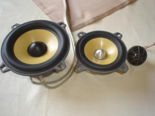

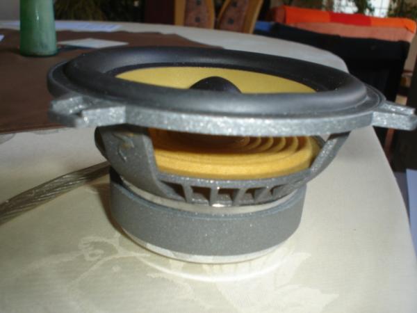

o 22.01.2008, 09:30 | Pavel02 | Upraveno: 2008-01-22 09:33:55
Ricci: jsou to oba středobasy z K2P. jen je jeden 13cm a druhý 10cm.
Vím že to nejsou středáky ale středobasy, ale to je záměr. Ten středobas K2P má kmitočtový rozsah dostačující i na středy 120hz - 5 khz. A právě na ten 10cm K2P (jako středy) potřebuju udělat ozvučnici. Bez té by to nemělo smysl. Prostě to chci takto zkusit.
o 22.01.2008, 09:35 | Pavel02
toto je 13cm K2P
o 22.01.2008, 09:40 | Pavel02 | Upraveno: 2008-01-22 09:43:12
Ta křivka tomu celkem odpovídá. Já potřebuji aby to "hrálo" od 500hz do 4,5 khz a to by měla ta 10-ka od K2P umět celkem dobře.

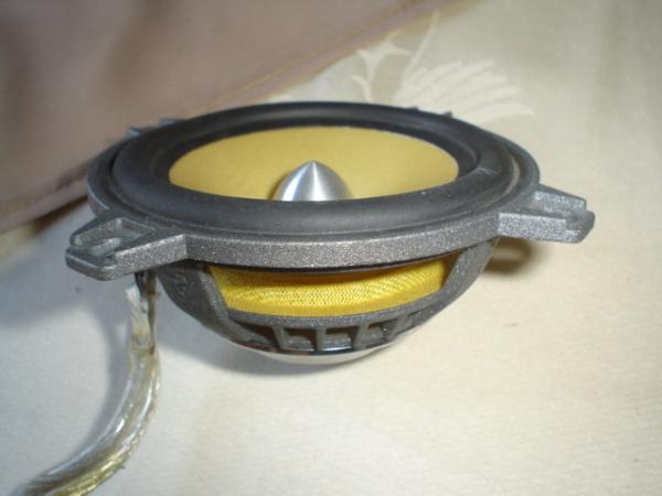

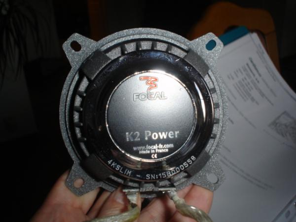

o 23.01.2008, 13:55 | Pavel02 | Upraveno: 2008-01-23 13:58:22
Když se tak na to dívám, tak bych na pohled řekl, že je to naprosto totožný repráček jako ten středobas od K2P100, jen má jinou barvu membrány a místo střbrného vrchlíku má vrchlík černý. Velikostí je stejný, tak to zkusím s tím K2P a když to nebude fungovat tak to zkusím s tím sředovým měničem z třípásma.
