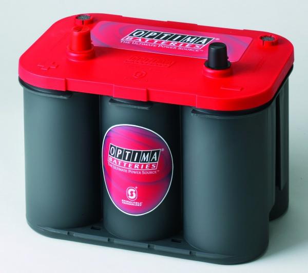

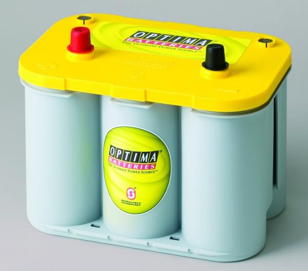

Ktorú baterku by ste odporúčali na cca 1200W RMS A4+A3??? časom možno ešte A2??

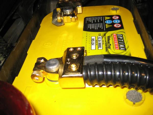

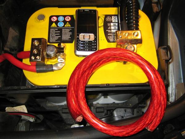

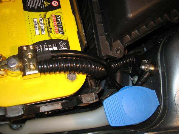

o 13.02.2008, 22:46 | frantobmw

o 14.02.2008, 17:12 | stewe21
asi som mlady a neskuseny...ale preco mas v tom krku minusovy kabel a nie plusovy???
o 14.02.2008, 21:41 | frantobmw
Plusový ešte nie je napojený , ale kedže som to musel kompletne prekáblovať napojil som minus 50 qmm na kostru. časom pojde aj plus dozadu len to nestíham... :)
o 14.02.2008, 21:48 | clown
kazdopadne pekny husi krk, odkud je ??
o 15.02.2008, 22:31 | frantobmw
Normalne obchod so stavebným materiálom používaju to v stenách a firmy ktoré montujú klimatizácie :)
