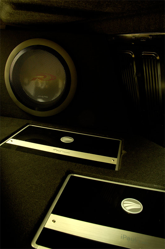

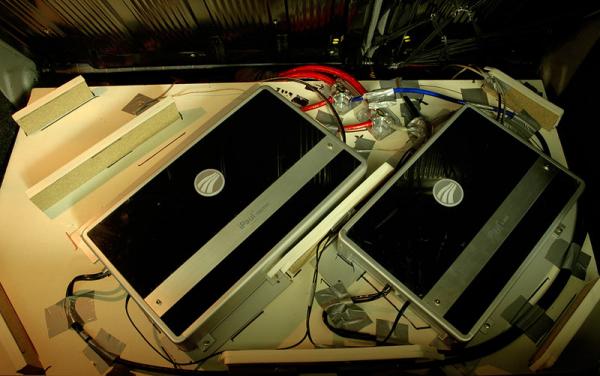

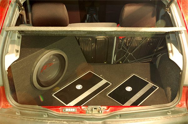

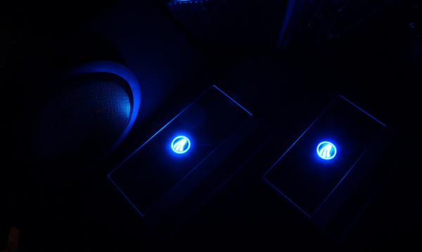

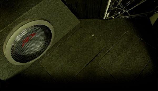

Brej vecer, docela by me zajimal vas nazor na zpracovani moji prvni poradne (snad) instalace. Tlumeni celeho kufru 2mm Tecsoundem. Zbytek je videt na fotkach. Ozvucnice je z 20 mm MDF ma trojuhelnikovou podstavu a je sklopena podle sedacek - dalo mi to docela zabrat ji spocitat (a vyrobit este vic :-)), ale spocital jsem to dobre si myslim. Vsechno delano doma po kutilsku, tak pls berte ohled, ale konstruktivni kritika vitana :-) Zesaky jsou schovany, pac to nikde nechci ukazovat kolemjdoucim napr. pri nakupovani. Nenechavci jsou vsude, ze. Predni repro jsem delal v lete viz [ Link ]
Nejvetsi strach jsem mel, ze auto bude blikat jak vanocni stromecek, ale nic takovyho se nedeje. Pri mereni napeti jsem pri nastartovanym motoru mel 14,3 V, coz me udivilo. Take jsme mel strach z prehrivani zesaku, ale kdyz sem hral hodinu hodne nahlas tak zesy byly jen vlazny. Od teto sestavy jsem docela hodne ocekaval, ale jiz pri prvnim spusteni jsem vedel ze tahle sestava daleko predcila "moje narocna" ocekavani. Jsem nadmiru spokojen! Timto bych chtel podekovat Palmerovi [ Link ] za rychle dodani zbozi, vrely pristup a cenne rady.
foto k příspěvku  od Deaf.as.a.post
o 24.10.2007, 00:14 | Deaf.as.a.post
o 24.10.2007, 00:15 | Deaf.as.a.post
o 24.10.2007, 00:16 | Deaf.as.a.post
o 24.10.2007, 00:43 | Luke-Jeep
moc pekny!
o 24.10.2007, 01:08 | kafka
Ty Rainbow jsou pecka, moc líbí!!
o 24.10.2007, 02:01 | TROY
LUXUS
Ty rainbow vypadaj jak Alpine.
o 24.10.2007, 07:25 | redbullboy
mne se to moooooc libi :)
daj ešte nejake lepšie foto :)
o 24.10.2007, 07:31 | H-Honza (M)
taky byhc rekl ze takhle aspon na fotkach to vypada dobre.
o 24.10.2007, 07:54 | wendys
parada, moc hezky:-) At slouzi!
o 24.10.2007, 07:58 | Yawor
co máš pověšený na těch iPaul ? jak jsou na tom ?
o 24.10.2007, 08:51 | jute
Výzorovo veľmi pekné a zvukovo..?
o 24.10.2007, 08:59 | Smrada (M)
Moc pekny
o 24.10.2007, 09:32 | MiBa
Jj hodně pěkný. Jestli je to tvoje první instalace tak fakt tleskám.

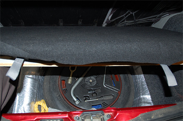

msa to krasny, jen dotaz, asi pod tim nemas rezervu co?

michal_smsmsm: rezerva vcetne naradi, taznyho lana a trojuhelniku je pod tim, cela podlaha je zvedatelna pomoci takovych tech textilnich pasku, vecer to klidne nafotim. Takze vse je pouzitelny jako driv.
o 24.10.2007, 11:42 | michal_smsmsm (A)
tak to je pohoda, ja jsem to taky resil a vyresil jsem to podlahou viz pod nickem :) zesiky jsou vyklapecka, zatahnu roletu a do kufru neni videt, kdyz nato hodim tasky s nakupem nebo cimkoli tak to vydrzi, podlaha je pevna, spal sem na tom 3 noci a pohoda :) tohle jsou myslim nejucelnejsi instalace a da se na tom i hodne vyblbnout, a porad ti zustave volny kufr

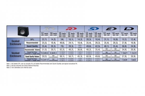

Rad slysim chvalu na TypeR uz se jich nemuzu dockat:o) mam objednanou hned dvojnasobnou porci tak jsem zvedavy:) to mas 10" nebo 12"? Jestli 12" neni 23l malo? No asi ne podle toho co rikas:)
o 24.10.2007, 12:16 | Fridom
Pěkné, jen lepší foto.
Lepší fotku bych si představoval, že nafotíš celej kufr a více světla :o)
o 24.10.2007, 12:34 | Deaf.as.a.post | Upraveno: 2007-10-24 12:36:17
Martyn: je to 12 palec. V papirovym navodu co byl prilozenej u Rka je napsany doporuceny objem 24 litru (zbytek litrazi na obrazku). Jako ja si ani moc nedovedu predstavit, ze bych mel mit dve 12palcovy Rka v tak malym aute. Mam to na 2 ohmy, ten zes mu umi davat na papire 730 rms a i znamej co ma 15 palec emphaser T3 byl prekvapenej co to Rko s touhle kombinaci v uzavrence umi.

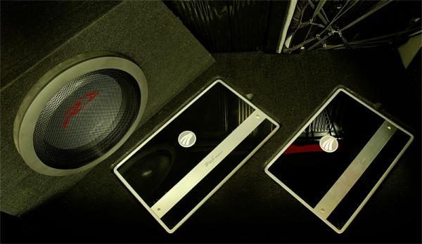

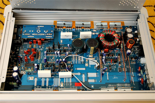

kdyby to nekoho zajimalo, tady jsou streva toho 2kanalu, monoblok jsem uz vyfotit nestihl jak sem ho rychle daval do auto ho zkusit

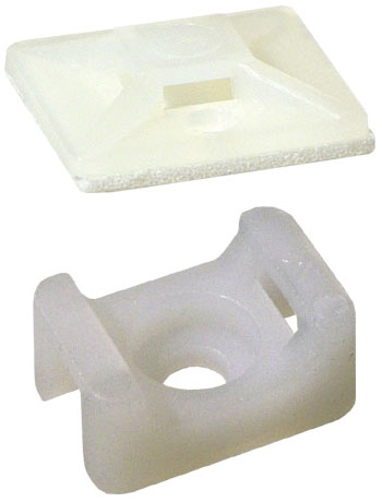

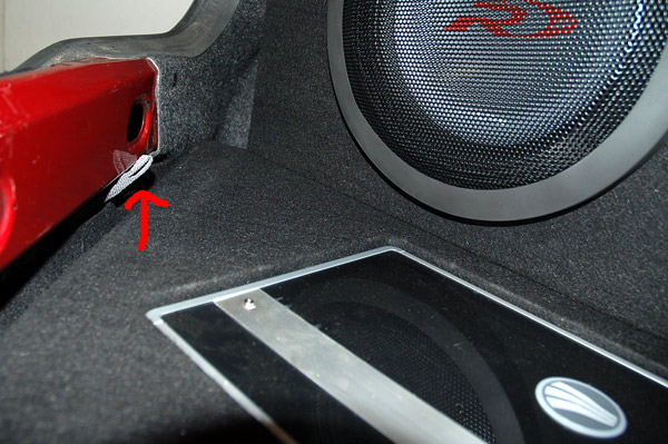

Hezke, ale jeste bych tam videl namet na vylepseni. Vim, ze to neni normalne videt, ale ten power tape na upevneni kabelu neni asi to prave orechove. Stahovaci pasky + samolepici ocka, kterymi ty pasky protahnes. Jeste tu kabelaz trochu ucesat, aby byla vice "pravouhla" nebo jinak usporadana a muzes jit spat s pocitem hodne dobre odvedene prace ;-)
o 25.10.2007, 13:36 | Fridom
Zdenek (A) : Samolepící očka, link ? Taky budu zachvilku tahat kabely, tak by se mi něco takého hodilo. Sorry za OT.

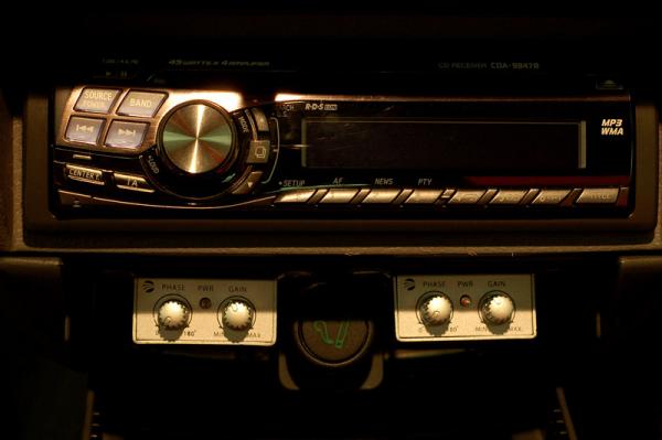

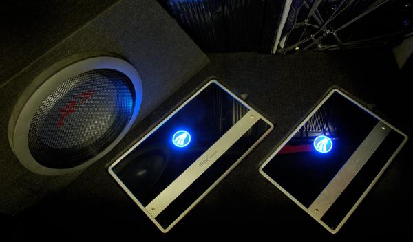

o 25.10.2007, 23:37 | Deaf.as.a.post
Zdenek: dik za radu. Taky se mi to zdalo takovy mismas, ale kabely jsou podle me dany jak nejlepe to jde - napajeni jde v levym prahu a signaly prostredkem a takhle se nikde nepotkavaji ani s remote ani s reproduktorovyma a s napajecima uz vubec ne. Kdyby tem zesum sel pretocit predni kryt, tak bych je mel ucesanejsi, ale myslim, ze tak jak je to ted to ma nekratsi delku napajeni a kostry. Uchyceni mi prijde bytelny ikdyz powertape nepusobi moc profi. Spani mam klidny :-), Spis mi jeste vadi to uchyceni potahu tema gumkama a hackama co jsou videt na zadni strane sedacek, to budu muset nejak zneviditelnit
FSAL: grill je origo Alpine - na fotkach pusobi "prusvitne" ale v realu za denniho svetla ze 3 metru nepoznas co je pod tim za matros.
Fridom: foto lepsi??

o 26.10.2007, 08:21 | Zdenek (A)
Fridom: Tady je odkaz na GES primo na ruzne uchytky: [ Link ]
Muzes pouzit bud samolepici nebo sroubovaci. Takhle to vypada (viz obrazek). Prilepis nebo prisroubujes a protahnes klasickou stahovaci pasku...
foto k příspěvku  od Zdenek

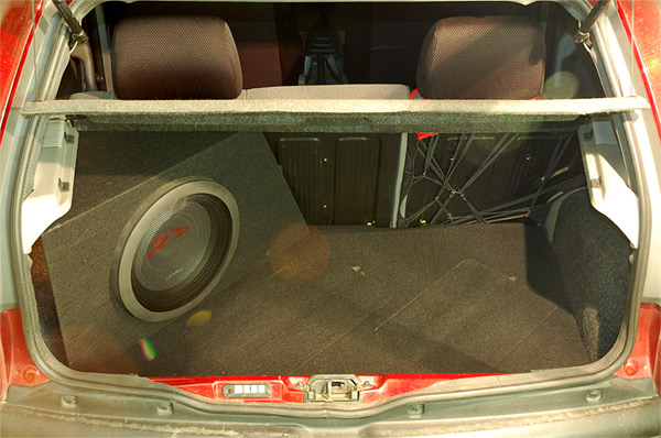

Chválim! luxus! Zaujímalo by ma, ako máš uchytený sub. Alebo je tam len položený?
o 26.10.2007, 10:21 | Deaf.as.a.post | Upraveno: 2007-10-26 10:23:41
Fridom: nad tim platem sem taky uvazoval, ale takhle kdyz kolem zavrenyho auta projdes, tak te vubec nenapadne, ze by tam mohla bejt naka nadstandartni vybava. Ikdyz parkuju v garazi, tak jsem chtel proste nenapadku. Vnejsi vzhled auta je uplna serie. Myslim, ze takhle to auto nepritahuje pozornost, o coz mi slo.
clarion: ozvucnice je tam jen polozena, je potazena zespodu kobercem, takze to vubec neklouze a rek bych, ze se subem vazi tak 15 kg i vic, drzi tam jak pribita.

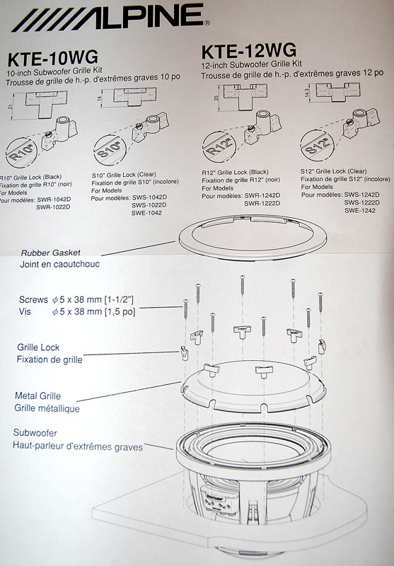

Deaf.as.a.post: jakym zpusobem je tam prosim te uchycenej ten gril - je pod reprem nebo je mimo repro do MDF nebo jak? nebo nemas k nemu nejaky papiry s rozmerama? dik
o 26.10.2007, 18:04 | Deaf.as.a.post
FSAL: jde repro, na to ten gril, pak takovy plastovy uchytky, ktery drzi ten gril i repro a uprostred tech plastovych uchytek je sroub kerej jde do mdf. A aby to nebylo videt tak je tam ta guma po obvodu. Ti to nafotim, ale az tak v nedeli, driv to nestihnu.

Deaf.as.a.post: to by bylo super, ale jestli to chapu dobre, tak si nejak nedovedu predstavit, jak to budu davat u myho X-ka, pze ja mam srouby prekryty gumou, tzn., ze bych musel gumu sundat, asi to jinak nepude, ale podle Karla to je i na X-ko, tak snad to maj nejak vymysleny, ale vypada to, ze se nebude muset dodatecne zasahovat do bedny, takze pohoda, az budes moct, tak sem hod prosim ty fotky, dik
jo este prosim rovnou (jestli to de) zmer prumer toho grilu, mam totiz pidi bedynku, tak se bojim, aby se vubec vesel na celo bedny ;)
o 26.10.2007, 21:34 | Deaf.as.a.post
FSAL: ted jsem dosel z hokny, moc se mne do sklepa nechtelo, ale tady to je :-)) Tohle je ofocenej navod co k tomu grilu byl, neni v nem uvedeny ze by to bylo na Xko. A kdyz se podivas sem [ Link ] tak tam je ten gril jako prislusenstvi, kdezto u Xka neni [ Link ] tak nevim. Asi by to chtelo nejlip vyzkouset. Ta guma u Xka vypada dost podobne jak u Rka, ale treba tam je naka jina vychytavka.
