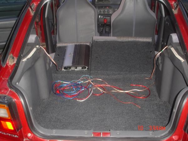

Radio - Pioneer DEH - 2900MP
Zes - SoundStream
Kabelaz - Audison 21mmq
Kompa - power bass
Ovaly - power bass
SW - GZRW 12XS-AL
o 04.04.2007, 20:54 | ELmartyn
jeste bude druhi zes na repro DENON 800 ale s tim sou ted trosku problemi tak ze za chvilku.

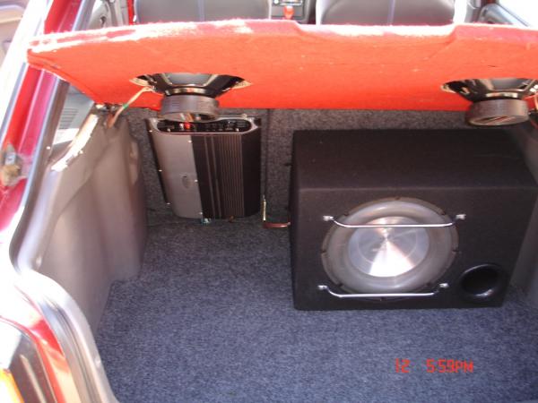

jj ty kable ja vim no ale jeste to neni komplet jeste prijde druhej zes a pak se to dodela vse! A ten SW tlaci jako prase kdyz sem ho ted poradne nakrmil tak je to hukot!!!
o 04.04.2007, 21:20 | Prady
to věřim,při pohledu na ten závěs a pomyšlení na značku ground zero,to musí tlačit jak sviň,ale na normální poslech to asi moc nevyužiješ,já mám ten magnat 300/600Watt na zesik co má v můstku 300/500Watt a už na třetinový výkon wooferu to je dost,on ten Magnat je trošku laděný na tlak

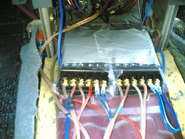

Chci se zeptat zda muze takle to bejt?? Jestli ty vyhybky nebudou moc rusit nebo tak? Je to hned pod radiem a nevim co to bude delat ted ten sw taky tak nejak brble furt kdyz mam nastartovany cim to??

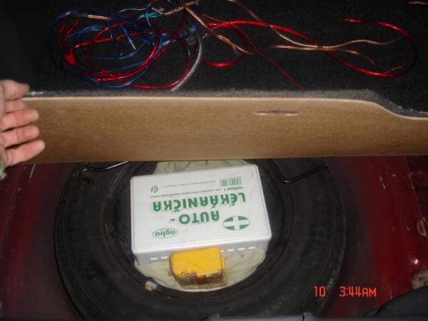

Ta posledni fotka by zaslouzila aspon stahovaci pasky a vyvazat hlavne jestli se ti signaly nekrizej nekde s napajecakama (neni poznat z foto ) nemely by se krizit protoze by ti mohly vznikat pazvuky

ne nekrizi jen vzadu u zesu to na to taky muze mit vliv ze? a je to postahovany tohle je u prostred instalace! A je to Kia Sephia.

Asi jo je to tam takovy nijaky ale co uz! No kdyz radio nejede tak SW huci celkem dost ale kdyz to zapnu tak uz je to lepsi ale i tak je to nejaky divny! kamos rikal ukostrit kapotu co o tom vite??
o 04.04.2007, 21:58 | Machča
staci kdyz natahnes signaly druhou stranou auta od napajecich kabelu (pravou ) a melo by to prestat ta by mela byt prazdna a snaz se dodrzet to aby se ti neprekrizily jinak u pioneera bejva normalni ze je slyset v SW kdyz nacita CD

ne me to hrciii kdyz je radio vypnuty jako uplne off celkove pak radio zapnu a prestane to. a s tou kabelazi ja dement nainstaloval napred napajeci kabl PRAVOU stranou a kdyz sem rozebral levou zjistil sem ze je tam kabelaz auta tak sem to natahnul prostredkem ale odklonil na opacnou stranu nez je kabl. taky si rikam jestli ty signali nejsou trosku sunty. Kupoval sem je jeste na starej zes je to od NEW SOUNDU!

Hele já mám signál na levý a na pravý mám napájecí kabel,protože baterii mám na pravý straně,takže asi tak by to měl bejte ne? napáječák po straně kde je baterie a signál na opačný straně a nemám problém
o 04.04.2007, 22:10 | Machča
a poradne ukostri zesak na nejakej hezkej kousek plechu nejlip dej pod ocko jeste vejirovou podlozku no a kdyz to nepomuze tak zkus nejaky ty odrusovaci filtry popripade vymenit ty signaly

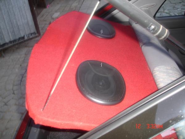

kam si to dal ty výškáče probůh? :o(((( šup s nima na dveře nebo na sloupek, jinak dobrý

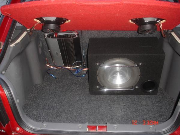

o 05.04.2007, 16:02 | ELmartyn
no ty vejsky to je schvalne nechci moc zasahovat do celkove koncepce a karoserie vozu zatim neni moje! Je mati ale uz s nim rok jezdim ja a tady je oprava toho kufru a je to Kia Sephia SLX
